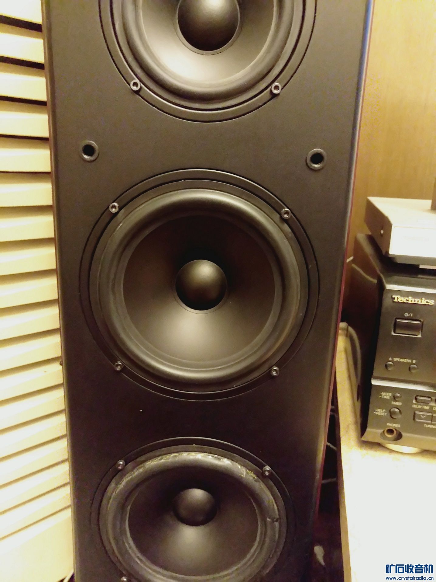

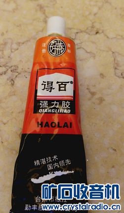

用了二十年的音箱,每边低音单元是用二只6.5英寸喇叭,最近发现左右二边都有一个喇叭橡皮边裂开了,本来想自己换盆,后来想想可否用强力胶修补一下,星期六休息下午决定实验,就用牙签蘸点强力胶涂抹到喇叭橡皮边裂开的缝隙上,用手仔细复位,效果见照片,让他自然干了二天,今天开机试听还可以,没有破盆的嚓嚓的吵声!就是不知道能使用多久?

发表于 2018-5-30 12:06:55 | 显示全部楼层
如果可从背面伸入加胶签,那就完全看不到补胶如新了
发表于 2018-5-30 14:40:18 | 显示全部楼层
建议用黑色的常温固化硅橡胶粘,固化后柔软有弹性,应该能用时间长点。
发表于 2018-5-30 15:01:25 | 显示全部楼层
602胶水 更加适合
发表于 2018-5-30 15:21:06 | 显示全部楼层
我也用木工用的百得胶粘过,胶干了有弹性用了一年没裂开。
发表于 2018-5-30 16:15:18 | 显示全部楼层
我也用百得胶补过,还行,能用.能拆开,在反面托住粘合,更好!
弄点氯丁胶,喇叭平放,沿橡皮边均匀涂抹一层待干后再抹一层试试,氯丁胶具有柔软性在保证皮边连接同时皮边的弹性也不至改变过大,喇叭实际参数改变也不至过大。当然这只适合我这样轻度发烧的“穷烧友',高烧者要求颇高建议还是换新吧!
发表于 2018-6-10 11:44:25 来自手机 | 显示全部楼层
橡皮边,泡末边不贵,用油漆稀释剂清除原边,用氯丁胶粘上就可以了,不过一定要对正,不然会擦音圈

我一般用立时得,在喇叭的后面上胶水,
发表于 2018-6-19 22:50:39 | 显示全部楼层
都破成这样了,还不如直接换边。换边没有想象的那么难
