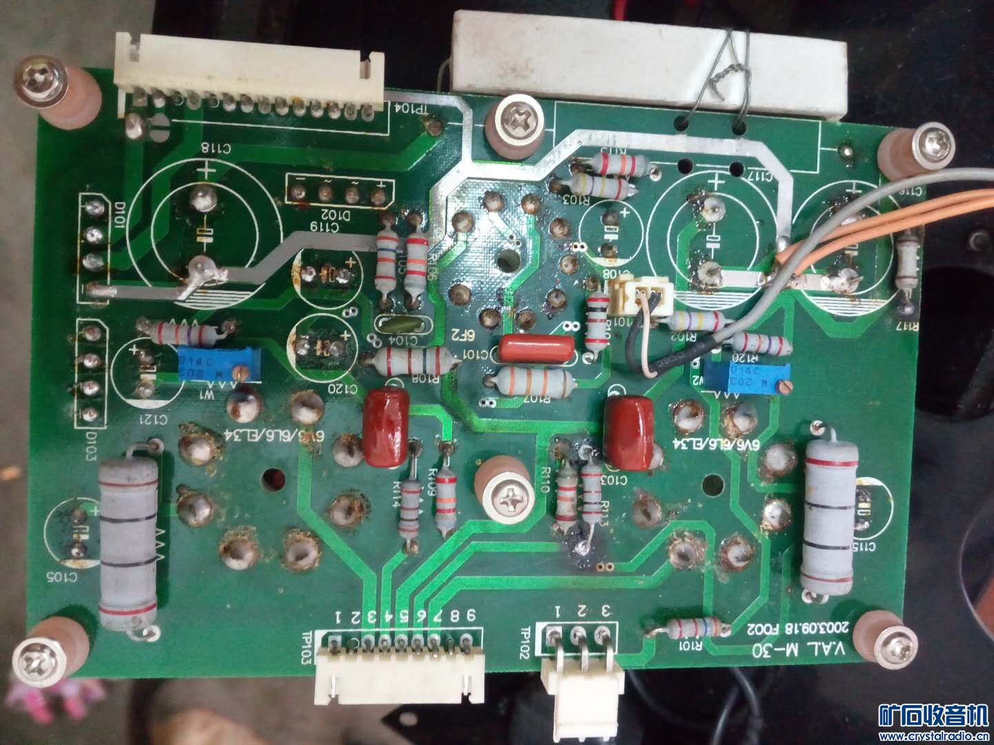

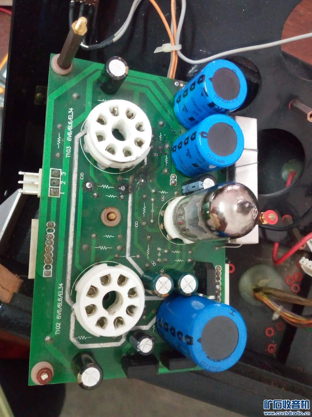

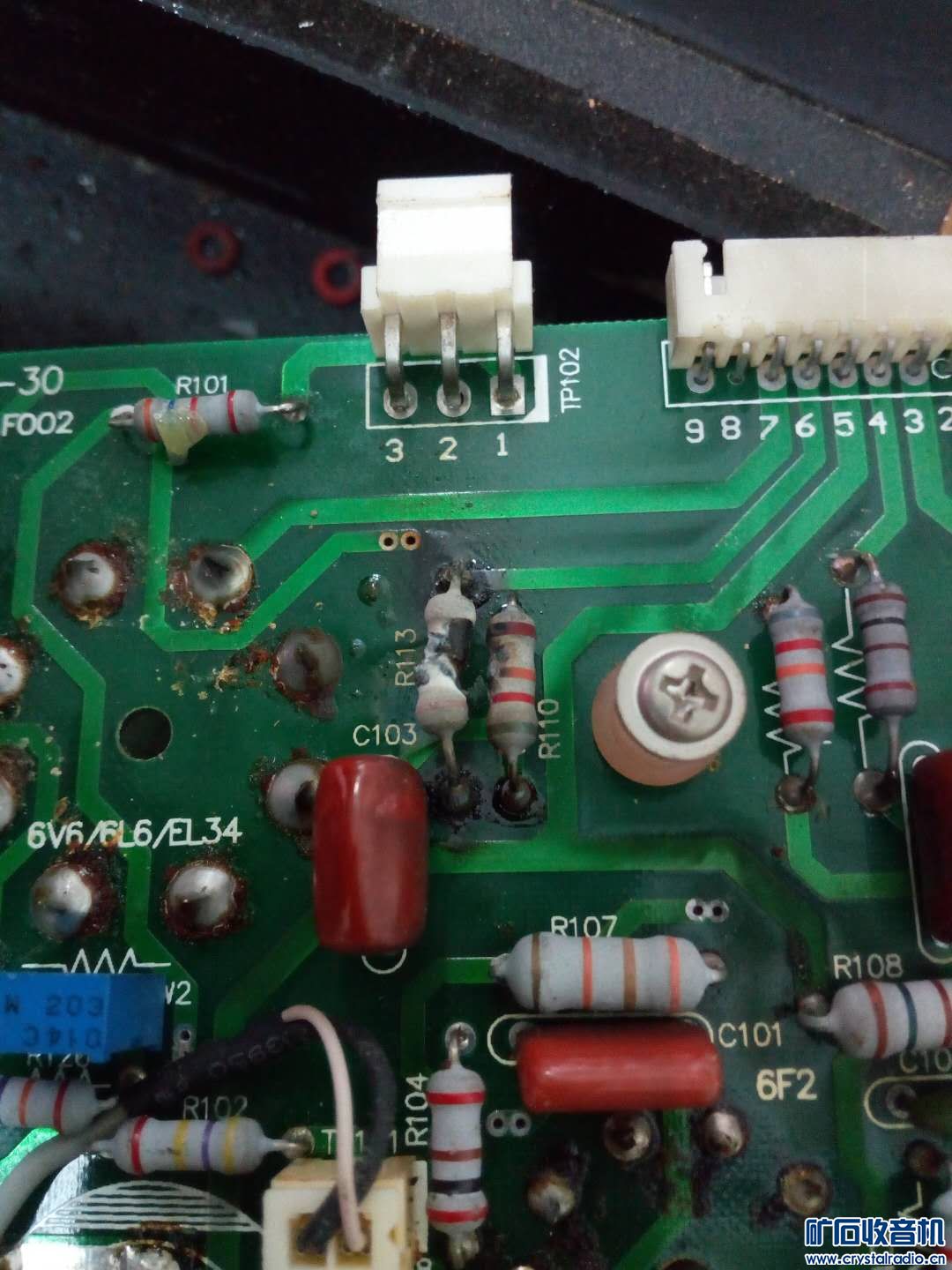

大极典m30有源音箱无声故障 来本是有声的,开机有烧的味道,不过还是有声的,换了里面的电容(原电容大部份都大肚了)和烧了的电阻后,开机没有声音出了!本人刚接触电子管类机,望能指点一二,谢谢坛上的高手们!

发表于 2018-5-29 20:42:48 | 显示全部楼层
用电压测量法与干扰法检查故障。
发表于 2018-5-29 20:50:22 | 显示全部楼层
查一查这个烧了的电阻路径。量各管脚的电压。

发表于 2018-5-30 13:03:04 来自手机 | 显示全部楼层
电路板多处烧黑,胆机高压可能短路,有能力的话把胆部分独立出来搭棚

发表于 2018-5-30 22:23:45 | 显示全部楼层
照着电路板,先把电路图翻画出来。

 楼主| 发表于 2018-6-6 16:03:11 | 显示全部楼层
原来的大电容是好的!给我换下来时搞断二层线路了!飞线接回好了!就两个小电容坏的!,小问题变大问题啊!是的请维修师博搞好了!没基础真的难搞
