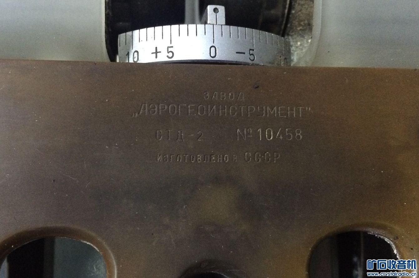

高手给鉴定一下这个滑床是干什么用的

仪器说明文字中已给出了中译名,立体-量测-仪。是对航拍同一地区的一组(2张)照片进行合成处理、绘制立体地理地形图(1:10000或更小)的工具。
型号 СТД-2 ,“С” 为 СТЕРЕОМЕТР 即 “立体量测(仪)”;“Т” 为 ТОПОГРАФИЧЕСКИЙ  即“地形(的)”;“Д” 表示该仪器的发明人 Ф.В. Дробышев (德洛贝雪夫);“-2”  为改进型。
随着计算机图片处理技术的成功,该仪器早已被推入了博物馆。

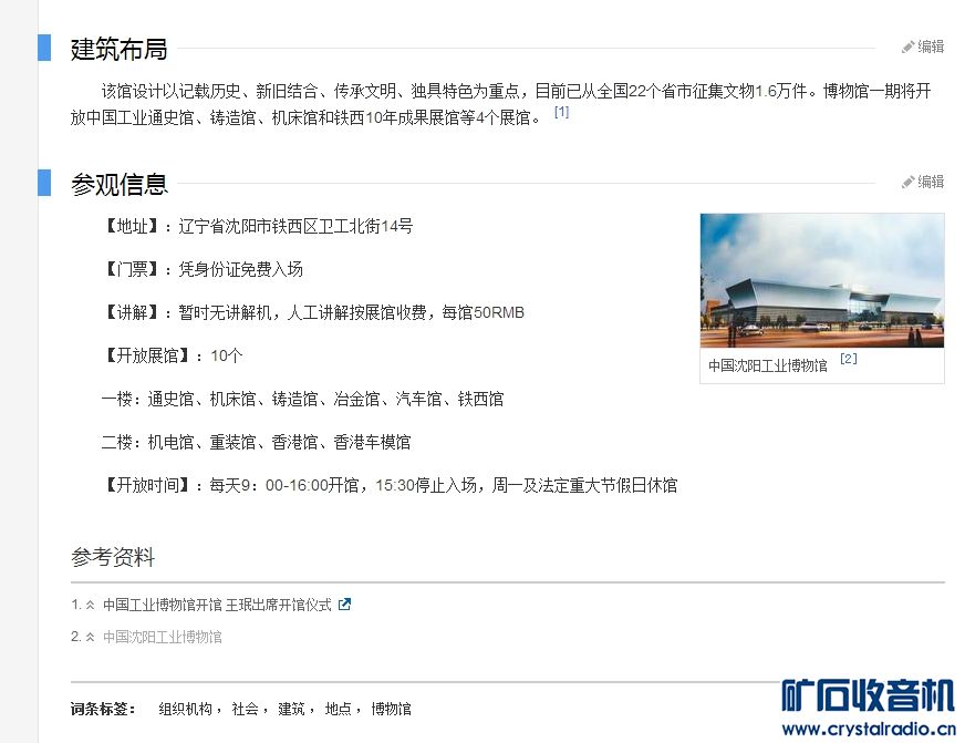

希望有条件的的朋友来沈阳参观工业博物馆   里面都是我们喜欢的一些机械设备  包括第一个国徽  各种车床  导弹  汉阳造 收音机   等等等等  都是解放初期到80年代末各种机械及电子设备。  沈阳  共和国长子  全国重工业的摇篮  值得朋友们参观交流。
