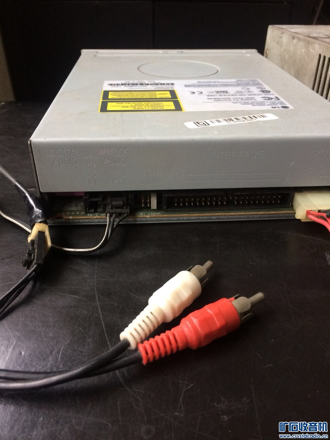

军征 发表于 2018-6-1 10:36
后面找线麻烦,直接插到前面耳机口。
从后面音频输出端子提取是没有放大的信号。相对来说在送后级放大音效要好些。

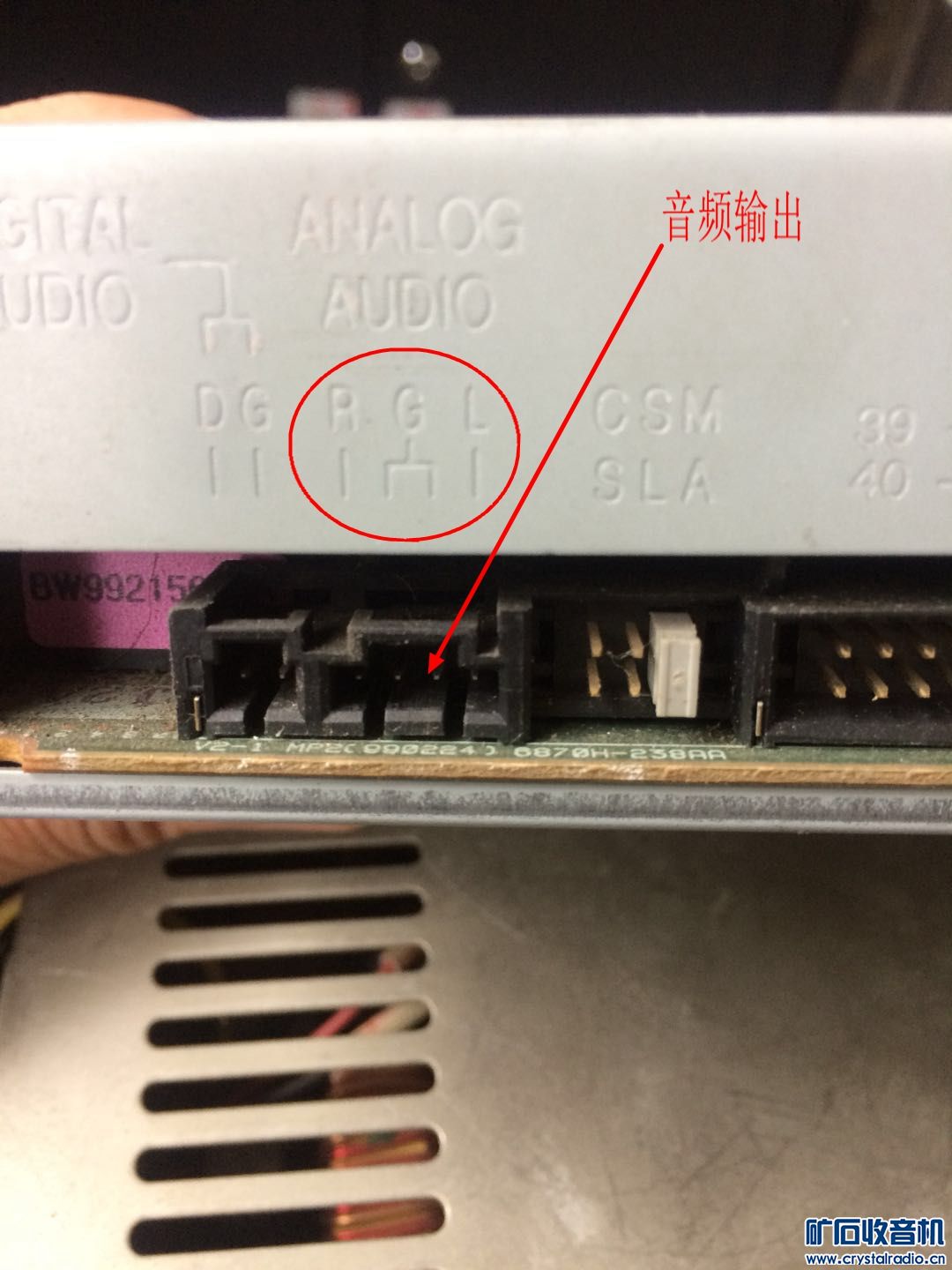

发表于 2018-6-1 12:50:53 | 显示全部楼层
渔翁音乐 发表于 2018-5-29 15:55
光驱上有音频输出吗?怎么接线
看这里图示
 楼主| 发表于 2018-6-1 12:54:19 | 显示全部楼层
向你学习了。照片看了就清楚了。

你好在光驱后边输出的音频信号,直接连功放信号够大吗?前面耳机信号和它比那个大?
发表于 2018-6-11 11:06:14 | 显示全部楼层
可当CD机用。你直接试一下就知道了。
