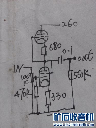

6F1是低价管,手上有几个,查了一下是复合管,想做个前级,网上查了一下,没合适的电路,按参数实验搭了个电路,结果还行,效果比北京的6n11差一点,可能用进口的ECF80要好一些,整机元件不多,全胆整流,底噪极小,电感用的是380伏32安的交流接触器线圈,实测近20H.稳压wy1+ wy2
串联,电容电阻尽量用精品

灯丝直接交流供电,用一个4.7的电容一端接地,实测不比直流稳压效果差

电源变压器用的六管收音机变压器

从上管的阴极输出会不会更好?

我有一款至高胆前级,6N11J电路SRPP,供电是90V,

稳压管有干扰,靠变压器稳压再电感电容,底噪小
 楼主| 发表于 2018-5-29 20:30:09 来自手机 | 显示全部楼层
参数可适当调整,不知道用三极管放大会不会比五极管效果好,有空再试试
