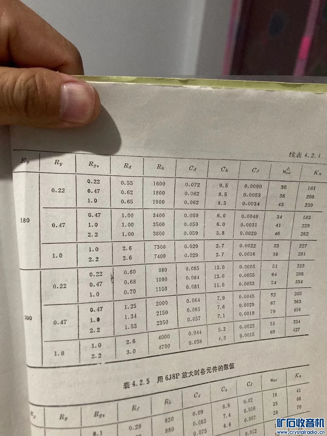

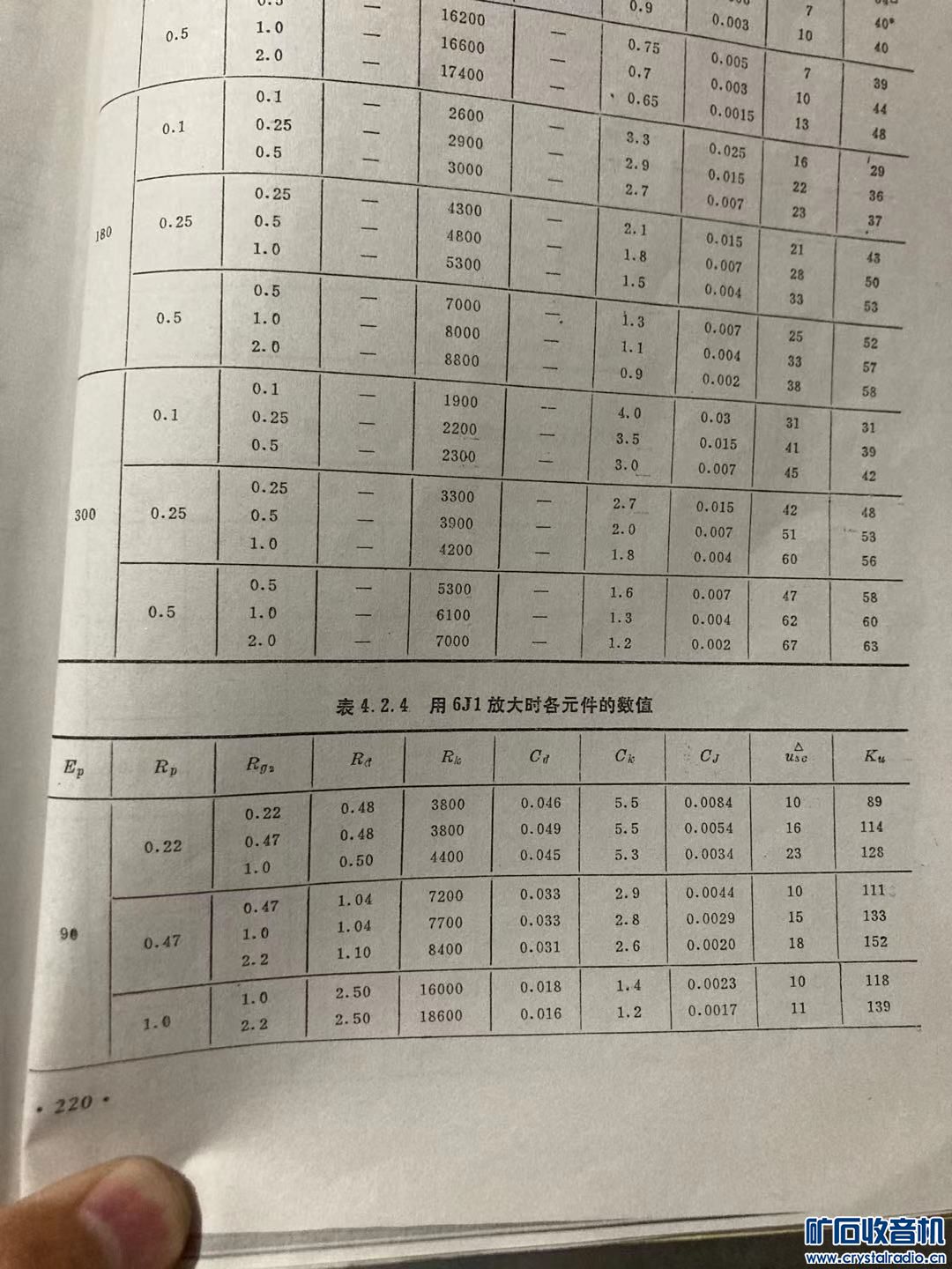

发表于 2021-1-25 22:23:42 | 显示全部楼层
电子管手册上有图
发表于 2021-1-25 23:05:46 | 显示全部楼层
这个 您可以参考一下
发表于 2021-1-26 20:03:00 | 显示全部楼层
不跟6J1太认真,和6N5也不般配
