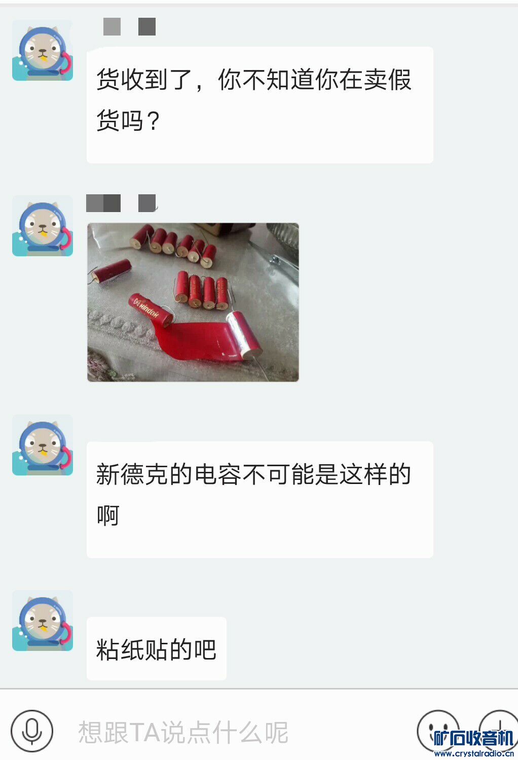

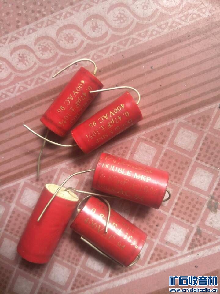

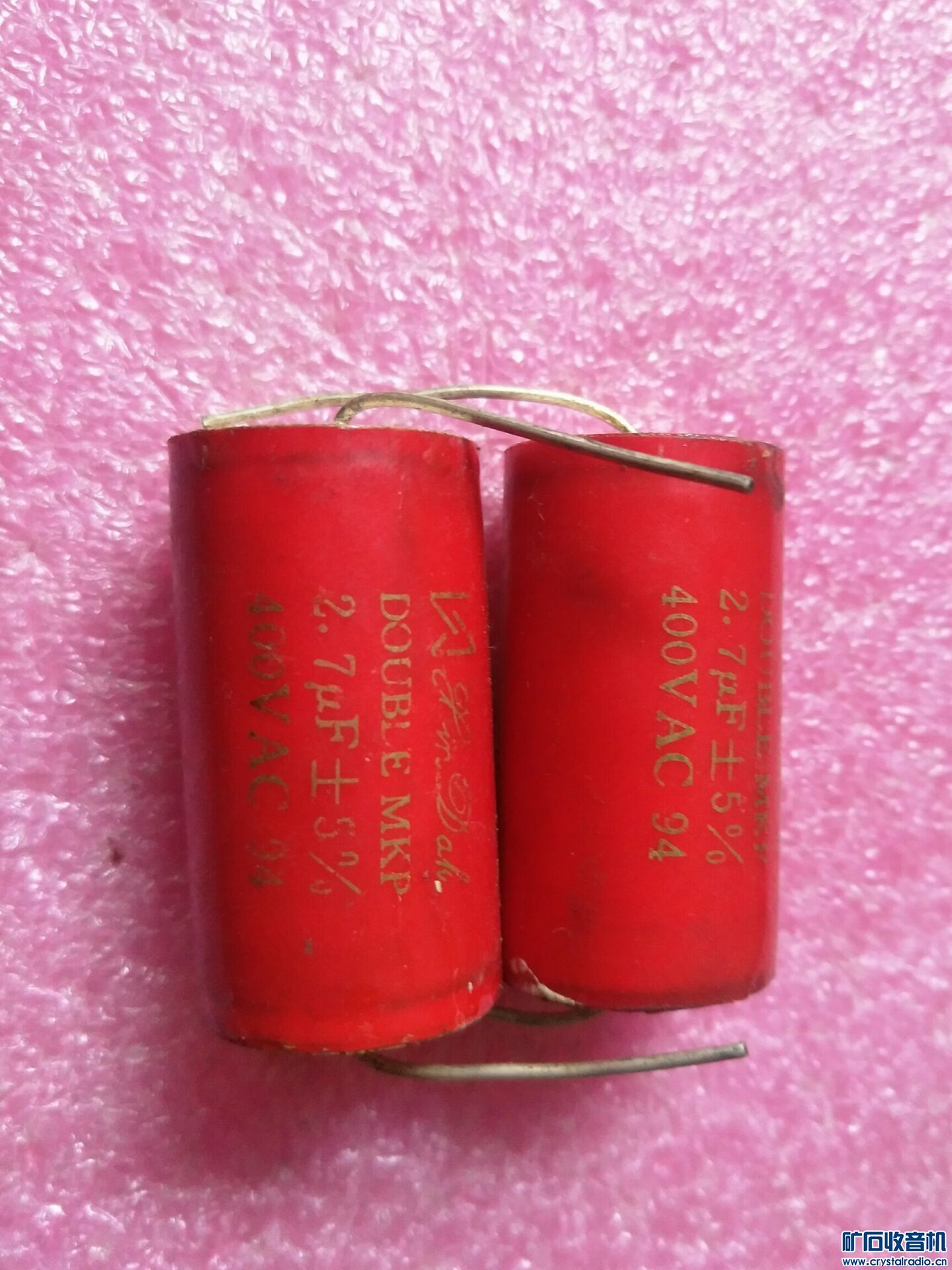

这款新德克电容前两天我在论坛发过图的,
这两天在卖出去了一点,
今天收到货后说我这款电容是假的,
所以特此上图请用过的或者见过的看下,
这个电容两边引线都是镀银的。

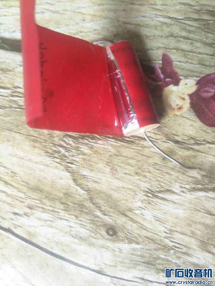

他说的意思是我这个电容外面那层包装外皮过于太厚,
是电工用的胶带, 说的我也不确定这个是真的还是假的了,

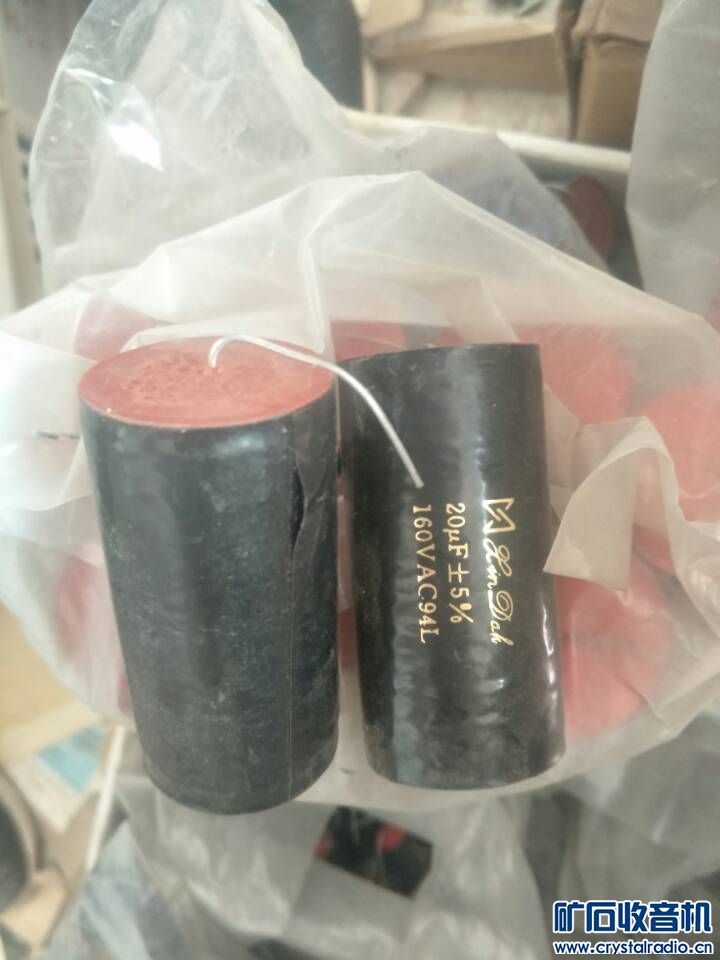

毕竟这款电容也是早期的库存, 我这里也有160VAC的也同样是一样的,
但是160VAC脚不镀银。外包皮都是一样的。
所以迷糊了, 请用过此款电容或者见过此款电容的给予答复, 谢谢。

不看牌子,高品质音频电容相对国内型号为CBB21,薄膜电容,金属膜为镀膜,不是锡箔。
卷层为正反两个方向,以消除感抗。
卷层紧密,外层严密无漏气。
腿一般为镀锡。
镀银?

哦, 意思是这个东西是看不出真假呗,  400VAC是镀银脚的,银和锡我还是可以分得清楚的。

铝箔做极板的普通无极性电容器,除了电解之外,九十年代已经不再使用,更别说生产了。
