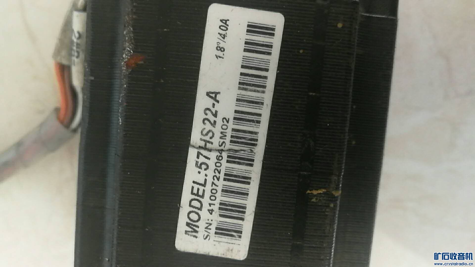

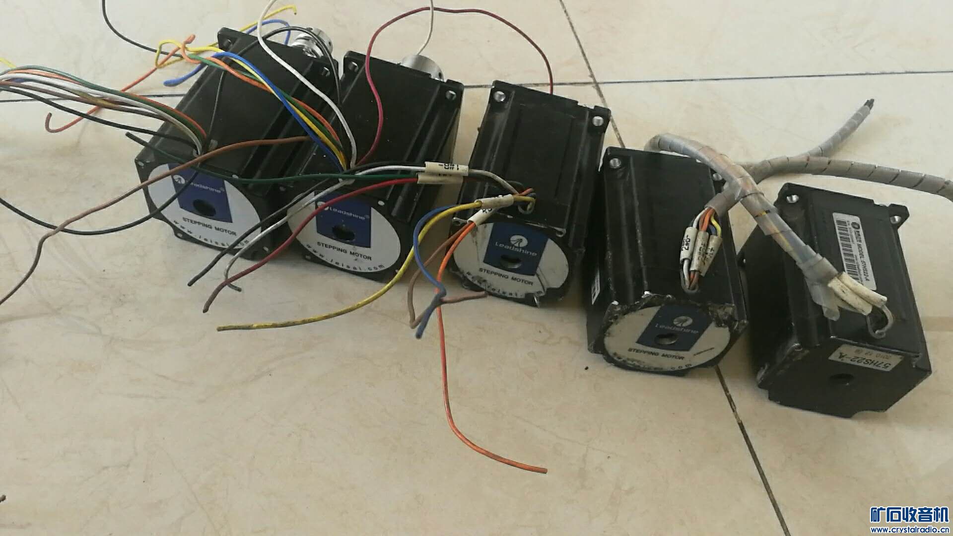

大侠帮我看看这几个玩意得用多大的电流。。。。3个步进电机,,,3个驱动器,外带一个CNC控制板。。。想做个雕刻机玩玩哈哈 ,大家给点意见。。。24V几A合适呢 ?
发表于 2018-5-28 11:03:38 | 显示全部楼层
分时工作的话不低于300W48VDC,同时工作的话最好不低于500W48VDC,至于为什么要用那么高的电压,自己去百度。

发表于 2018-5-28 15:23:27 | 显示全部楼层
步进电机比普通电机费电

发表于 2018-5-31 10:54:55 | 显示全部楼层
可以参考2L的答案,实际应用中电流不一定调那么大,只要不失步电流越小越好。

发表于 2018-6-3 22:13:32 来自手机 | 显示全部楼层
楼主可以用1个24伏5安的电源带一个驱动器和电机,要3个以上的电源。花费会比买一个十几安的电源稳定,同时驱动器设定好小一点的电流,用好使能信号就行了。
