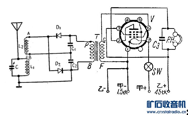

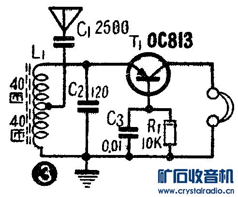

发表于 2018-5-28 17:07:06 | 显示全部楼层
以下“跨界”的收音机都可以安装接收能较好的工作。
两只2AP9倍压检波,电子管放大的电子管单管收音机。
如同电子管用晶体三极管再生检波半导体三管收音机(也可以去掉低放部分成为单管机)。
如同电子管栅极检波屏极放大用晶体三极管eb结检波C极放大的单管无电源半导体收音机。

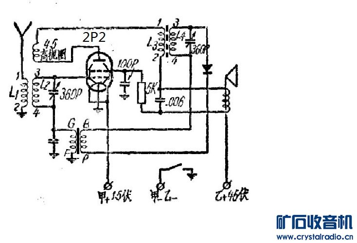

发表于 2018-5-29 16:27:19 | 显示全部楼层
有胆有识 发表于 2018-5-28 23:12
套用的啊,先高放那种
这是先调谐式高放的来复式电路,只是没必要用倍压检波了。电子管636A单管机。

发表于 2018-5-30 10:22:58 | 显示全部楼层
有胆有识 发表于 2018-5-30 01:01
妙极了,只是那个高频扼流圈貌似是再生线圈?
这个电路你很难做出来,除非用电感代替变压器作为隔直,或者用隔直电容加自耦变压器,PB GF接头的变压器初级次级都有几千匝,你怎么弄?
