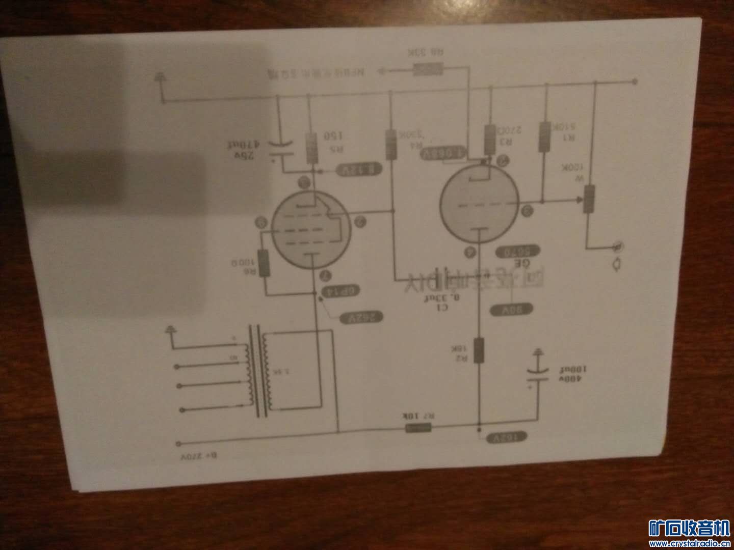

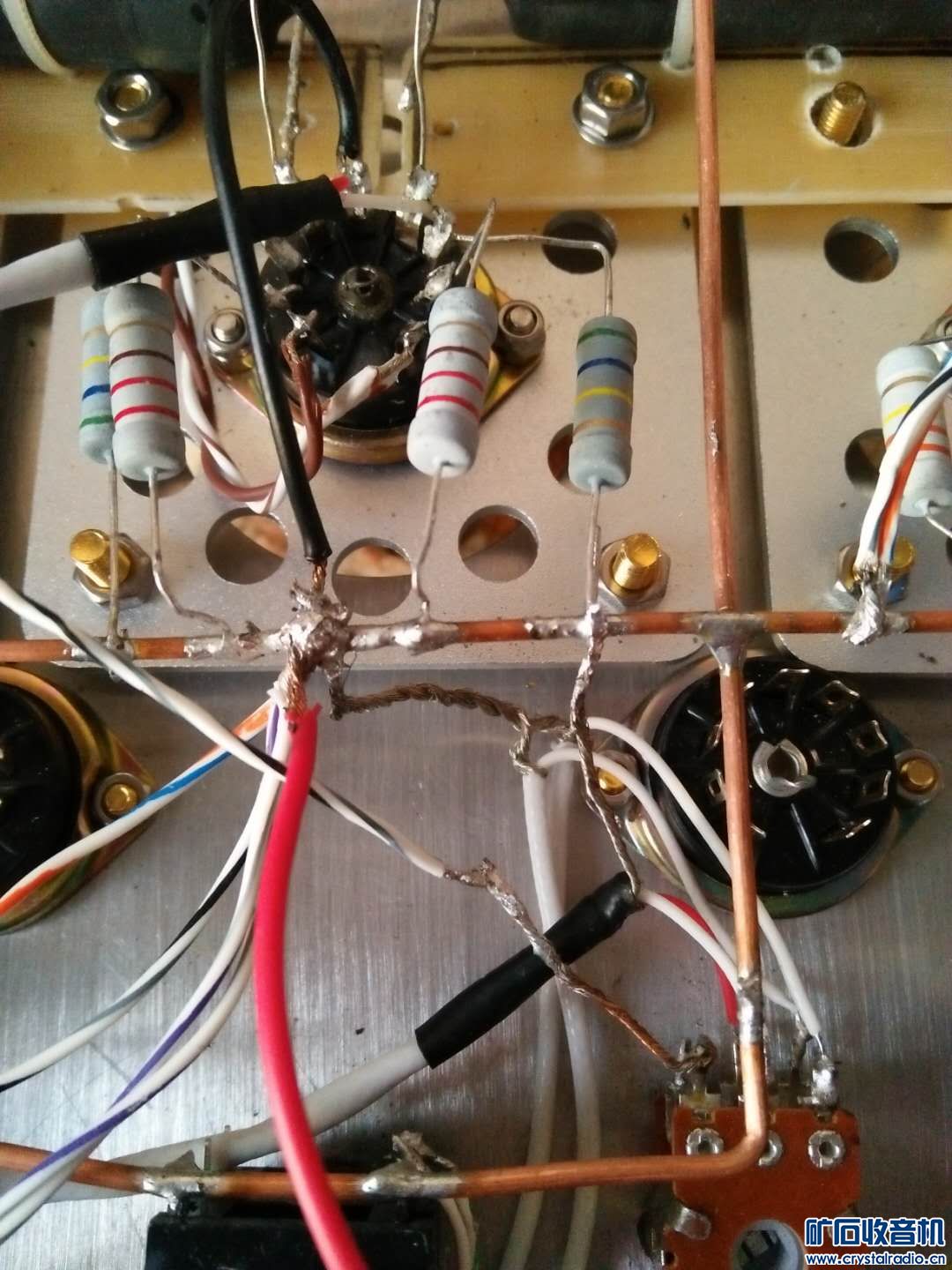

发表于 2018-5-27 18:36:04 | 显示全部楼层 |阅读模式
本人小白,请教功率栅极其中一声道改锥碰无感应噪声,阳压238v和阳流42ma,哪出来问题?

 楼主| 发表于 2018-5-27 19:00:56 | 显示全部楼层

发表于 2018-5-27 20:06:07 | 显示全部楼层
先别供电,检查其栅极对地电阻值,可能用错栅极电阻(很小)、或是接栅极的线对地短路、管座问题。
发表于 2018-5-27 20:17:04 | 显示全部楼层
把电路做成这个样子,不出问题的可能性不大。先把习惯改过来吧------不好习惯下的问题没人能解答完。
发表于 2018-5-27 20:30:56 | 显示全部楼层
是否先把两声道的管换一下看是管问题还是电路有问题
 楼主| 发表于 2018-5-27 20:49:32 | 显示全部楼层
谢谢前辈解答,1、线乱是临时搭接,先前的6n9+6n8布线规整,但噪音巨大。
                     2、电阻小或短路我再仔细查查。
 楼主| 发表于 2018-5-27 21:20:38 | 显示全部楼层
参考是这个电路,在本坛子找的

 楼主| 发表于 2018-6-1 12:25:58 | 显示全部楼层
问题找到了,是耳机插座一声道碰地。谢谢各位前辈,
