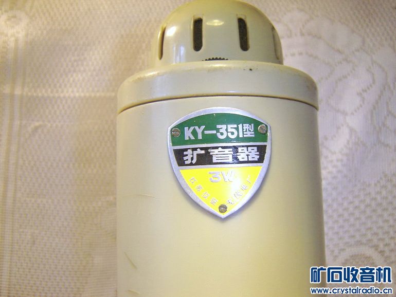

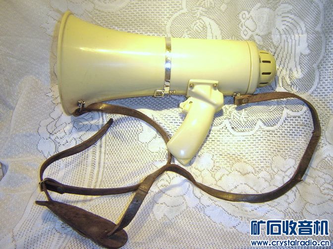

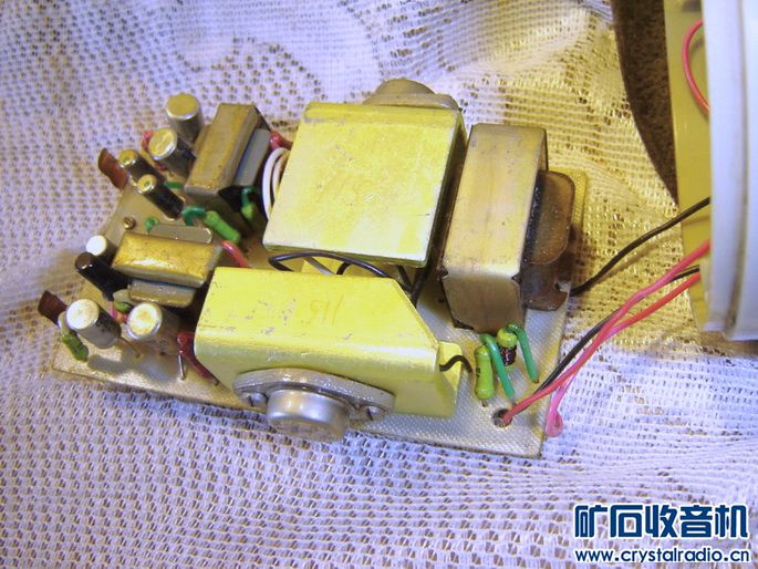

印象中至少是80年代之前见过。没想到的是内容给了我惊喜,居然是老分立元件,绿油油的电阻让我看着舒坦,装上6节2号电池,那久违熟悉又难听的声音传了出来。扩音电路用了三个不小的变压器,可见用料厚道。背带还是纯皮的,在这种很普通的民用物品上使用厚厚的纯皮,这在如今可以说是几乎不可能的了。大概也正是因为这种不起眼的细节,才会有我们这些喜欢老货的人群。

70年代的产品,我一上班就开始修这个东西,全锗管的,用新电池的话输出功率实实在在。那时候技术不掺假,人与工厂都实在。这个扩音器的喇叭是钴磁内磁式的,话筒也是专业动圈话筒,电路设计上采用两级推挽功放。为了把有限的能量用来适应扬声器的最佳工作频域,频率下限较高,主要能量输出正好落在语音范围内,声音清脆可懂度极好。但是后来的就玩完了,80年代蚌埠无线电厂出品了所谓新式的喊话器,采用了LA4102两个组成的BTL电路,驻极体话筒。所谓的新技术在实际应用中证明是彻底地失败,由于频响太宽,声音含混不清,有用能量严重浪费。
