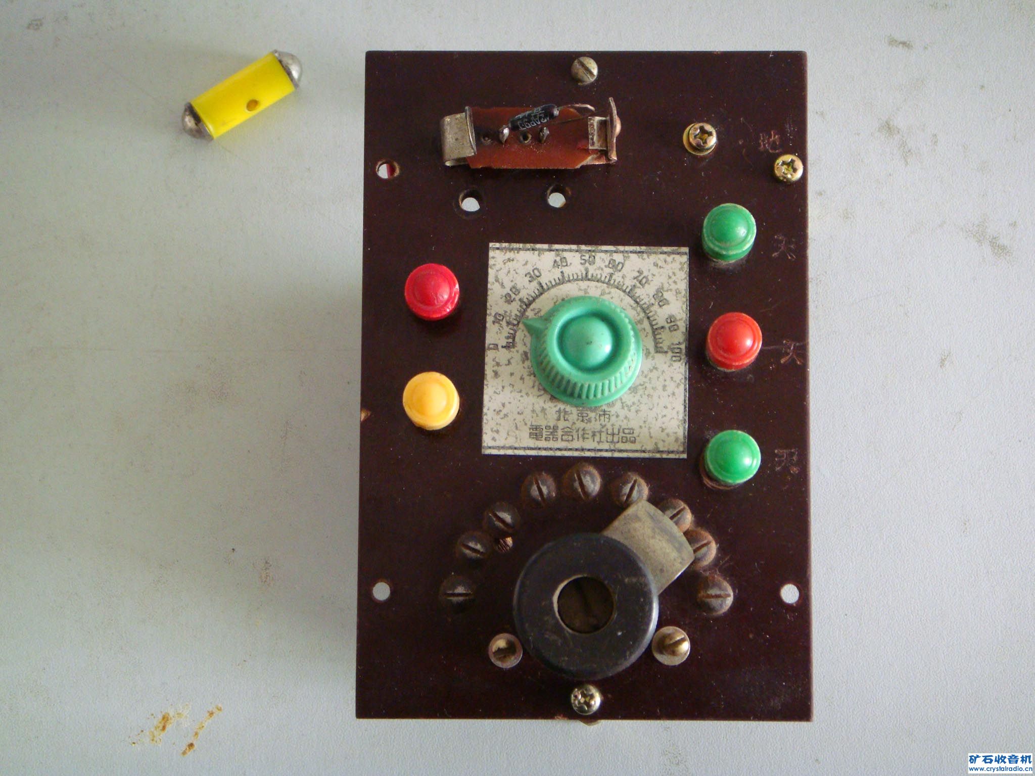

该机是我父亲于五十年代抗美援朝回国后在北京购得,采用固定矿石,于20年前送给我。当时该机已经部分残缺,线圈散乱,矿石架已丢失,固定矿石不知放在哪里。耳机线已经腐烂测试耳机还能响,其它基本上只有一个架子了。
在后来的时间里该机一直没有当回事,在工具箱里来回翻弄了十几年,部分螺丝被拆做它用。直到发现矿石收音机论坛后在各位朋友的帮助下修复了我上学时的第一部咏梅823袖珍收音机(该机变频管坏)后,产生了修复该机的想法。

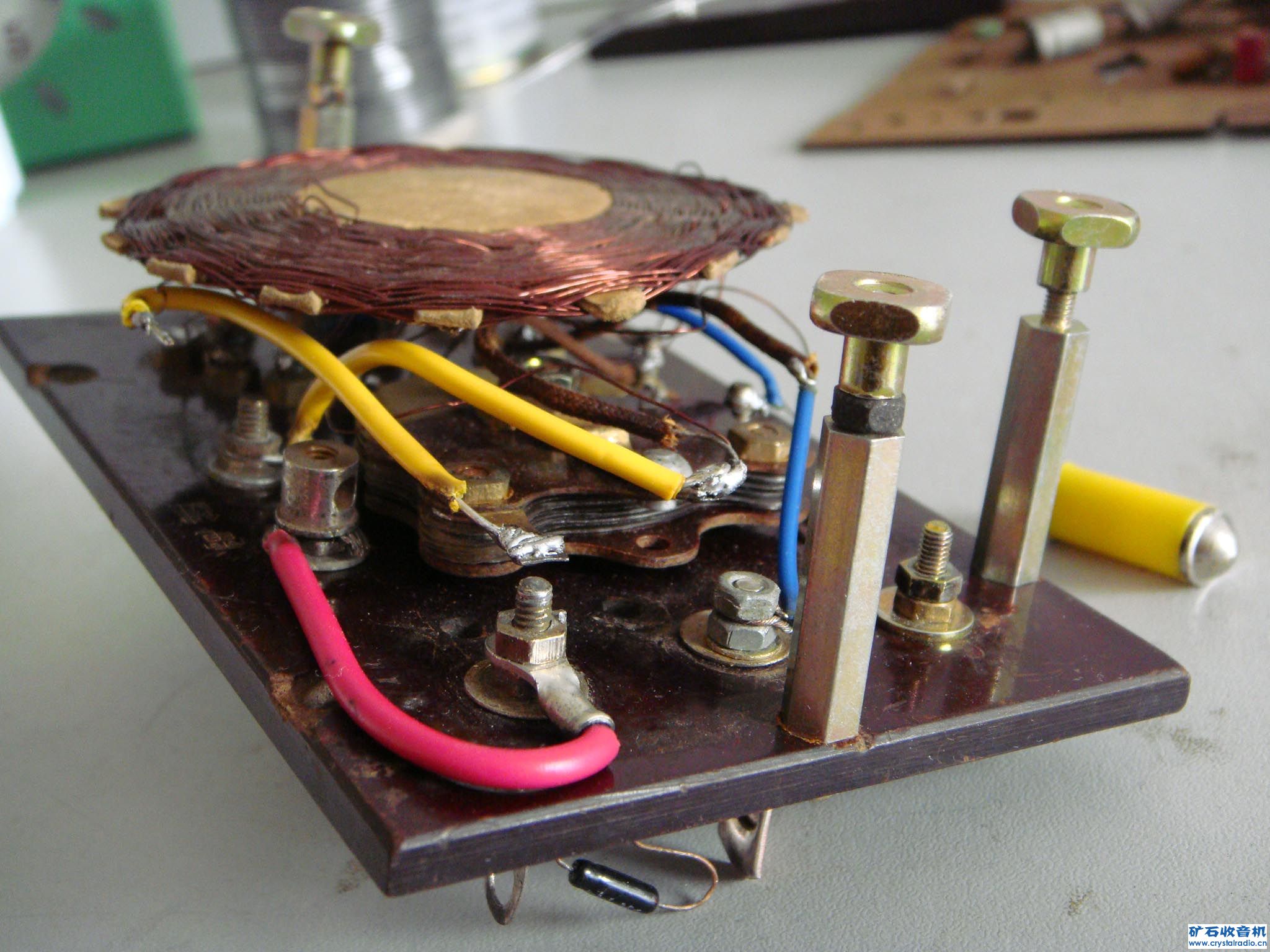

修复该机本着尽量保持原貌的原则进行,所有能用的原件尽量全部使用。尽量找回当时拆除的螺丝且幸运的是找到了一只固定矿石和半个固定架。线圈经过拆除重绕,可变电容也拆开清理后。更换了已经损坏的部分引线。除一只高频傍路电容已丢失外其它基本按原样复原。
安装完成后接好天地线该机无声,怀疑检波矿石问题,先用2AP9代用调试,天线为放在窗外5米线,地线为电脑机箱。
改为2AP9代用后又发现焊接问题,处理后收到大多是杂音(该地区为工业开发区)后收到747KH滨海台,还有收到一个不知名电台在播天气预报。
为方便调试临时安装了几个支架
目前该机已经能够正常收到3个台,但都是当地台。

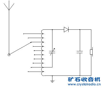

 楼主| 发表于 2011-2-9 09:45:20 | 显示全部楼层
该机电路很简单。
经过对比,发现无法收到中波低端电台,估计单连因年久且修复耗已经容量不足。

发表于 2011-2-9 21:13:22 | 显示全部楼层
那九个分档触头看以有铁锈....如果是铁质螺丝建议改用九支铜质螺丝作分档触头...连刀片也改为铜质.......效果应会好点...
发表于 2011-2-9 22:30:47 | 显示全部楼层
绝对的原汁原味自家的老古董,羡慕啊!建议:用缝纫机线把线圈固定好,然后抽掉中间的纸板架,这样Q值会高一些,选择性和灵敏度都会增加。

固定矿石检波还是能用,为保持原貌无需对矿石壳进行改造。只是矿石检波不好用,声音比用2AP9小而且状态不稳定,但毕竟是重现了当年的情景。要说该机的技术含量几乎没什么,想完整的复原主要是因为它标志着矿石机在广播收音历史上一个真实的见证,所以我也没想改造提升。修复后它将成为我的收藏,下一步可以仿制后进行试验再研究性能提升的问题。所以您的建议我谢谢啦。
