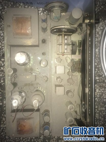

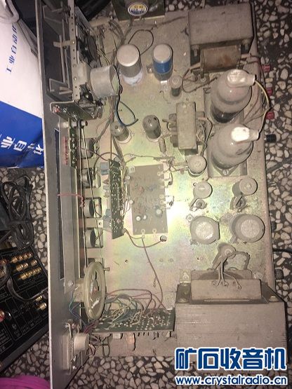

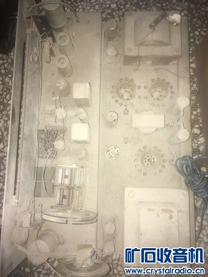

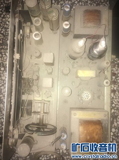

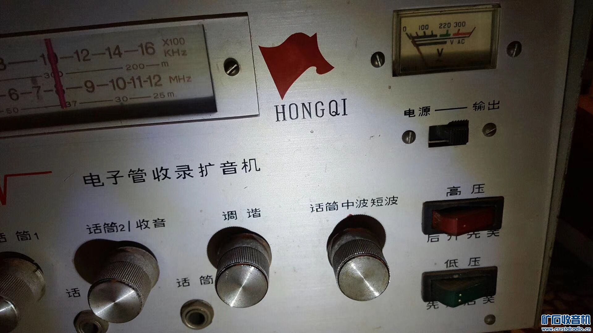

收了4台50w扩音机。3台完好,一台管子坏了。还有一盒fu29,想做个推挽,求合适的输出牛绕制数据。

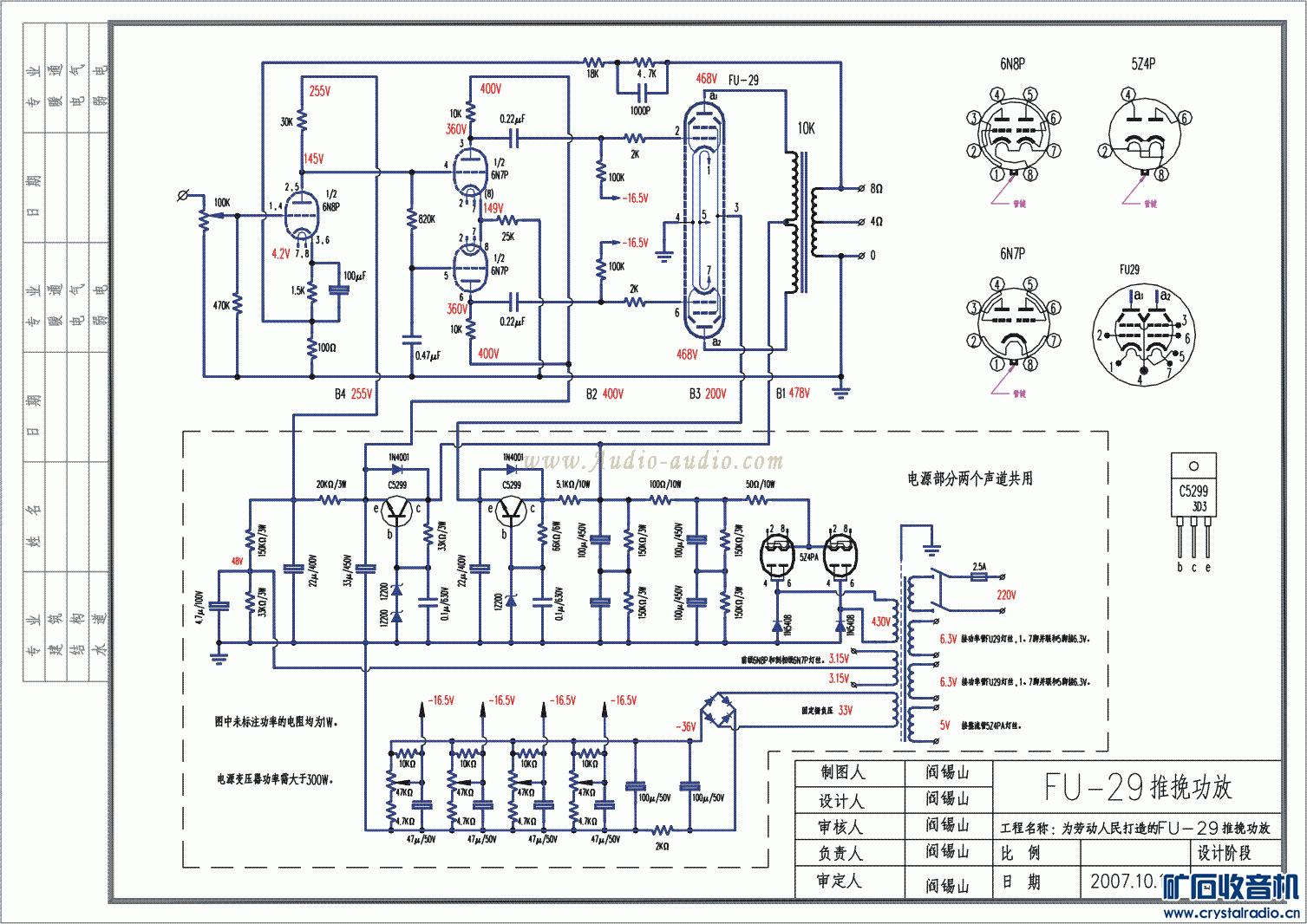

fu29的管子,我记得什么时间看到过海版做过,记得海版说最佳阻抗是12k:8   我找到了帖子也没有翻到绕制数据,今天来求助一下坛友。
用咱们论坛坛友奉献的软件计算是,32X50 Z11 初级是1480+1480正反绕0.21    88次级1.0 不知合不合适。
 楼主| 发表于 2018-5-26 17:26:19 | 显示全部楼层
想要采用这个电路的工作节点
 楼主| 发表于 2018-5-27 11:58:45 | 显示全部楼层

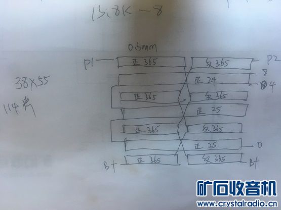

今天翻以前的笔记,在笔记上看到了13.8k的推挽牛数据,不知道正不正确。还望坛友指正一下
 楼主| 发表于 2018-5-27 12:42:01 | 显示全部楼层
心有点凉,算了开始绕制了

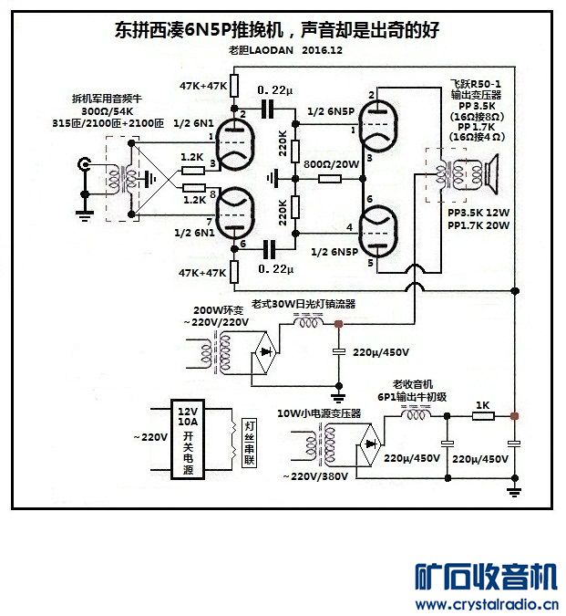

发表于 2018-5-27 13:28:22 | 显示全部楼层
这是我用飞跃R50-1输出变压器做的6N5P推挽机,声音那是相当的好!现推荐给你,仅供参考!
 楼主| 发表于 2018-5-27 19:47:13 | 显示全部楼层
谢谢 暂时没有打算拆这几台机器,毕竟拆一台少一台
发表于 2018-5-28 09:52:32 | 显示全部楼层
飞跃R50-1音频输出变压器频响到底咋样?老师好好讲讲。
发表于 2018-5-28 13:42:41 | 显示全部楼层
因飞跃R50-1音频输出变压器初级P-P阻抗为6.9K,次级有16Ω和8Ω端子!
如将8Ω喇叭接到R50-1音频输出变压器次级16Ω端子上,则初级P-P阻抗降为3.5K左右,再配以低内阻电子管,组成新的功率放大电路,我称此法叫【成品音频牛降阻抗】使用,这会使新组成的功率放大电路频响展宽!如管和牛配合得当,会有满意的表现!
