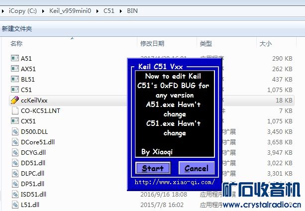

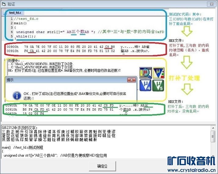

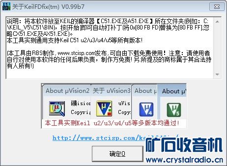

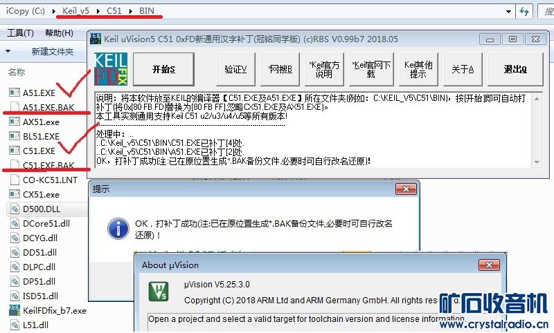

因KEIL C51 是英文软件,仅支持ANSI字符,所以部分内码含0XFD的汉字会出现乱码。
在前辈XQ的基础上,写了KEIL 0XFD 新补丁,支持KEIL5! (请注意,也可以使用KEIL官方的办法: 自己补 \xFD 来解决乱码的问题.)
KeilFDfix_新FD补丁(冠铭同学版)b8.zip
95.21 KB, 下载次数: 296
ccKeilVxx.exe
17.5 KB, 下载次数: 140
