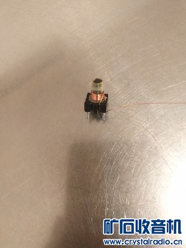

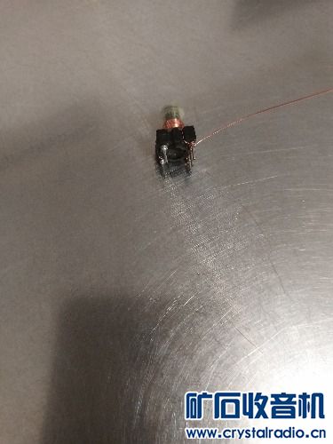

天津安×买的电视机中周,那位老师有绕制经验?

三十年前绕调频中周,买的是电视调杆中周,一看资料王字型磁芯,后来才找到二种中周的绕制资料。所以,先确定中周是调杆还是王字型磁芯,毕竟绕的匝数及槽层不同而有所不同
 楼主| 发表于 2018-5-26 18:15:42 来自手机 | 显示全部楼层
CD77-2B 发表于 2018-5-26 18:01
三十年前绕调频中周,买的是电视调杆中周,一看资料王字型磁芯,后来才找到二种中周的绕制资料。所以,先确 ...
调杆中周,很常见那种。
