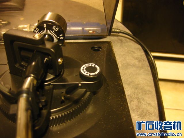

楼主: wmm5555
山水黑胶唱机唱针放入唱片自动走到中间然后自动回臂
发表于 2018-7-21 17:47:29 | 显示全部楼层
定位卡错位,或者触发机构有异常,这个得慢慢查机械机构
shiuyipyuen 发表于 2018-5-27 10:51
唱臂底部有个离心力调节弹簧,没调好,张力过紧,细心调至能用为止
.javascript:;首先声明 ; 本回贴纯属个人意见,与版主称谓无关,请唱机生产商见谅
原来在唱机生产早期,因生产商无法解决摇臂式电唱机对外侧针压是对内侧针的八倍这个事实,于是除了
发明什么弯曲臂专利这些骗术外,又在唱臂转轴处加装了拉力弹簧,极高级的唱机还加装了这消离心力弹
簧的调节旋钮,见照片一。但是我们细心想想由于唱针所在园是随机变化直径的,无论怎样调节,都只能调到一点
的平衡,而很多生产工人或用家,不知这消离心力弹簧作用,胡乱固定一个位置,张力过大,就形成楼主的唱机这样
的情况,一般可把这条弹簧完全解除弹力即可.照片这台四十斤重的唱机,其实生产厂没有装这条弹簧在旋钮上的,装样的
图二见一条曲塑料压杆压着一条园柱,本来就是传导拉力弹簧压铁园柱,去消离心力的,调节不好,反成灾害
上面烟版主提及自动回臂机构零件位置错乱也会产生这种情况,这要多次小心观察,小心求证.
另;极早期的唱机竟然有用粗话筒隔离线直入至唱头的,这种粗线多圈纽转,也会有唱臂自动回中心现象,
 楼主| 发表于 2018-7-27 15:57:49 | 显示全部楼层
原来在唱机生产早 ...
谢谢这么详细的回答
