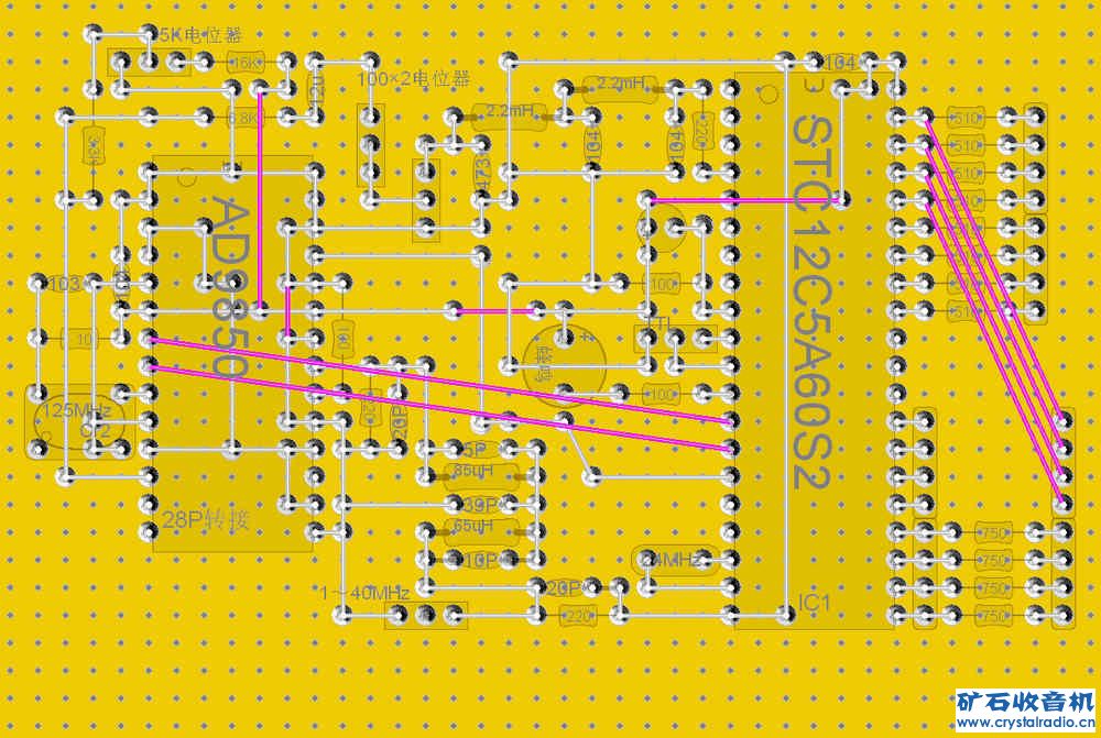

双信号调制、步进跳频DDS信号源组装完成
发表于 2011-2-8 11:43:58 | 显示全部楼层
调幅输出也可以精确控制的,只是使用了电位器就不易精确了。
可以做一个调制系数固定的切换开关。调制程度,可以使用数字万用表精确测得。
方法是,用数字万用表测得音频输出电压V1,然后把V1代入AD9850电路计算,即可得到精确的调制系数。
AD9850的一个特点就是,频率精准,幅度也精准。幅度是由直流电流控制的,所以只要测出直流,就可以精确得到高频幅值。

 楼主| 发表于 2011-2-15 08:42:39 | 显示全部楼层
洞洞板图
[ 本帖最后由 qg2007 于 2011-2-15 12:48 编辑 ]

楼主可否出套件或者主要件:如刷好程序的单片机和AD9850,其它可以由坛友自制。
 楼主| 发表于 2011-3-2 21:28:07 | 显示全部楼层
是个办法,现在许老师正在整修公馆,过些时候和他商量一下。
AD9850可以帮助焊接。单片机下载程序也方便,最好用IC座,免得焊接打掉程序。
