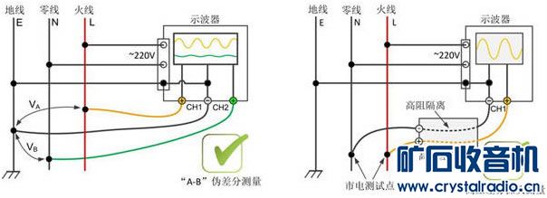

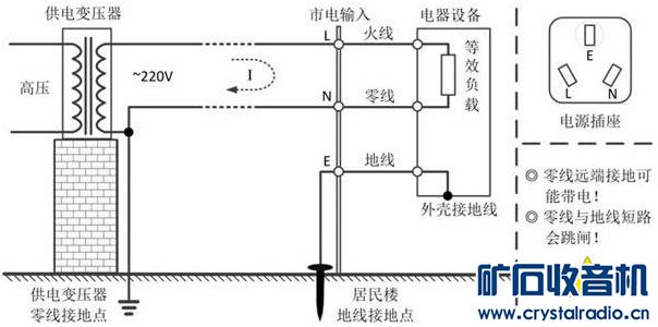

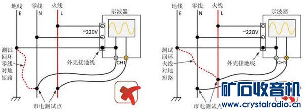

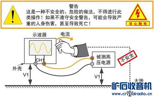

发表于 2018-5-25 12:22:33 | 显示全部楼层
1,烧地线的原因,要么是你的电磁炉的高压电源没有做隔离,既"热地",要么是隔离的部分Y电容短路.
2,而示波器的地线是和PE连在一起的,如果是"热地"会把L,或N对PE相当于短路.
3,不建议使用"浮地"法测量,因为浮地法时,示波器整个外壳和接地线都有带电,容易引起安全事故.
可以使用的测试方法:
1,示波器电源PE不接(浮地法,不建议使用),
2,使用隔离变压器给示波器供电(浮地法,不建议使用),
3,或是"A-B"伪差分法测量(也不建议使用)
正规做法是使用高压差分探头,安全有保证.
