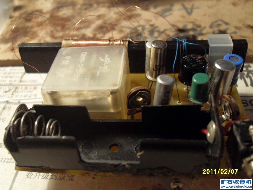

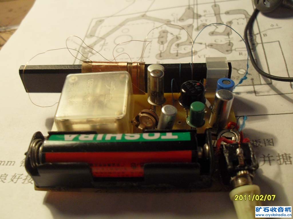

《我DIY的低阻三管机》
这个机机以前做过,后来拆掉用了零件,现为迎接坛里比赛,利用过节最后几天再做低阻三管机.先选零件

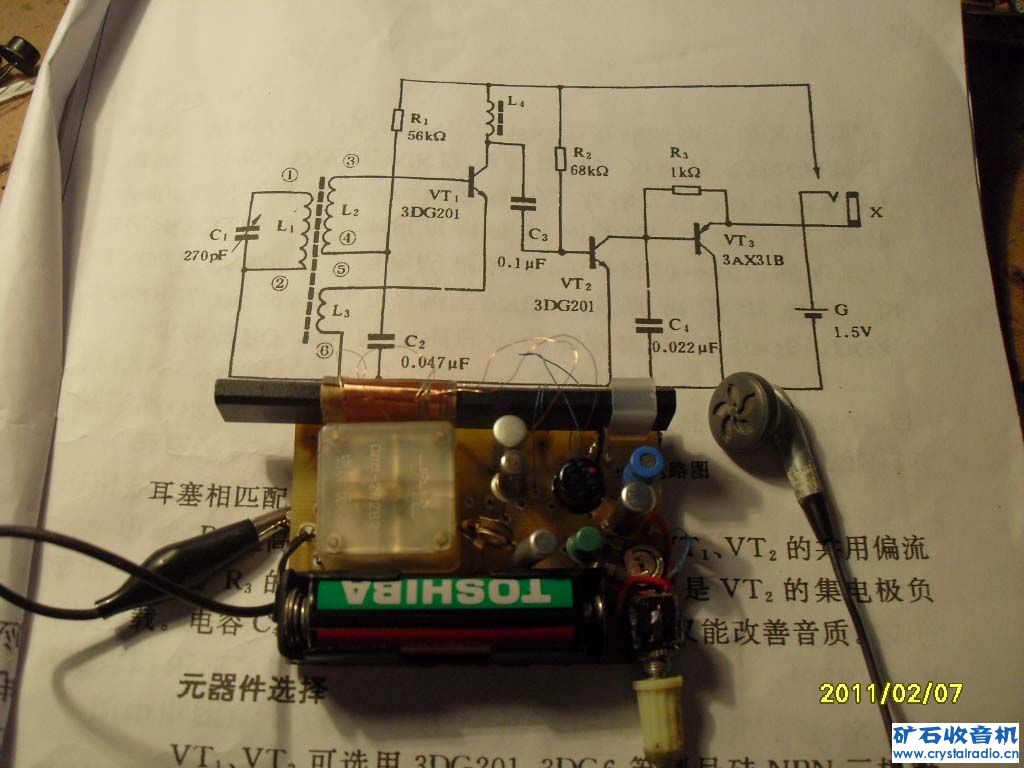

线路不错,1。5V低电压全部用锗管可能效果更好些。
 楼主| 发表于 2011-2-7 18:33:00 | 显示全部楼层

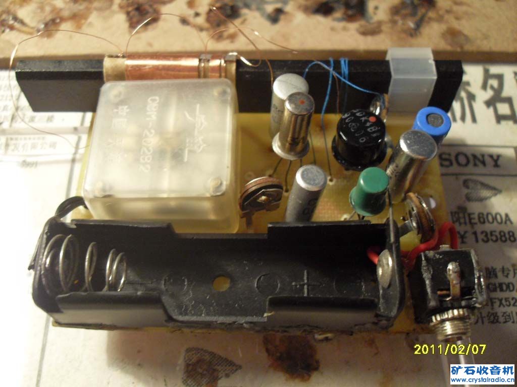

可变270P用一联,线圈L1用直径0.21mm以上的漆包线绕75匝左右。如果换用其他长度的磁棒,可以简单计算一下:配合270p可变电容器的天线线圈电感量约为299μH,可以根据配合270p可变电容器的天线线圈匝数.L2为8匝,L3为1~3匝,其它元件要进行挑选
 楼主| 发表于 2011-2-7 18:38:54 | 显示全部楼层
试验后发先BG1和BG2放大倍数太低性能不好灵敏度低,BG3放大倍数太高有自激重新挑选
 楼主| 发表于 2011-2-7 20:29:54 | 显示全部楼层

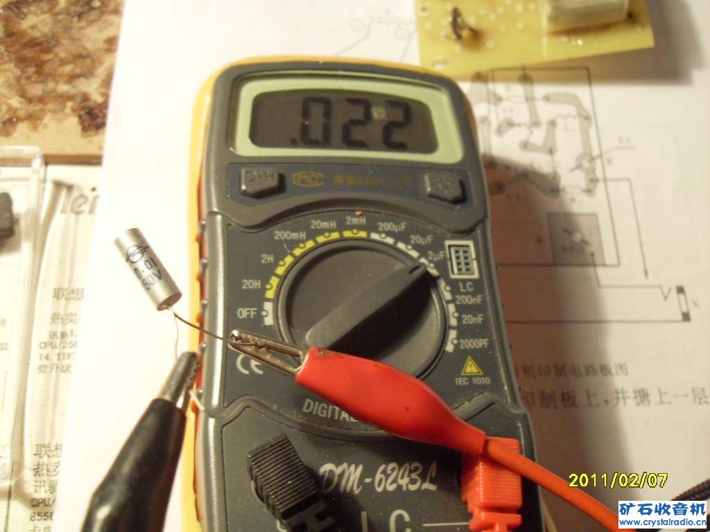

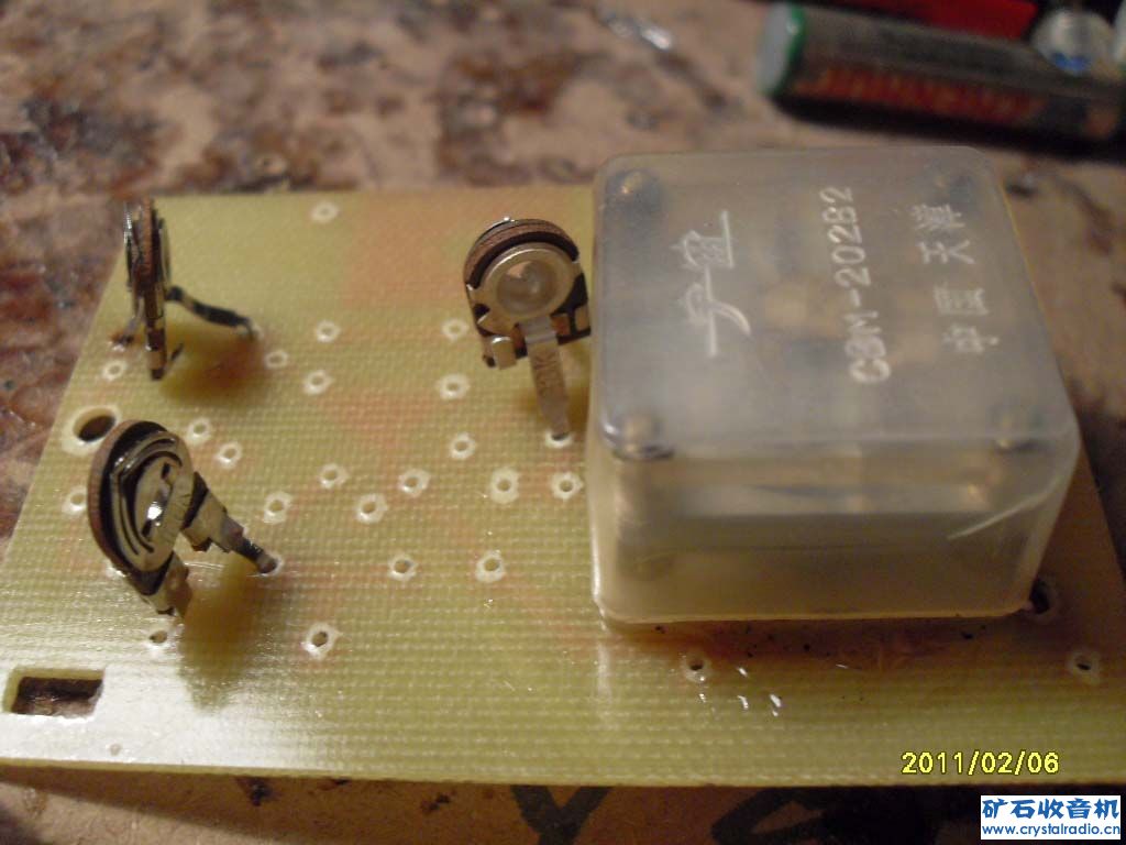

电容要挑挑放的时间长了容量会变, 为了调整方便所有三只电阻全用可调,反正不贵呀

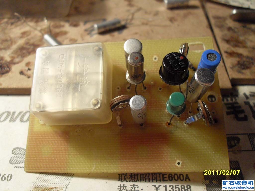

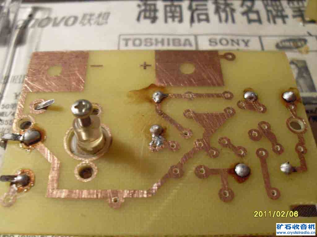

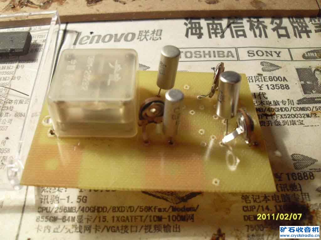

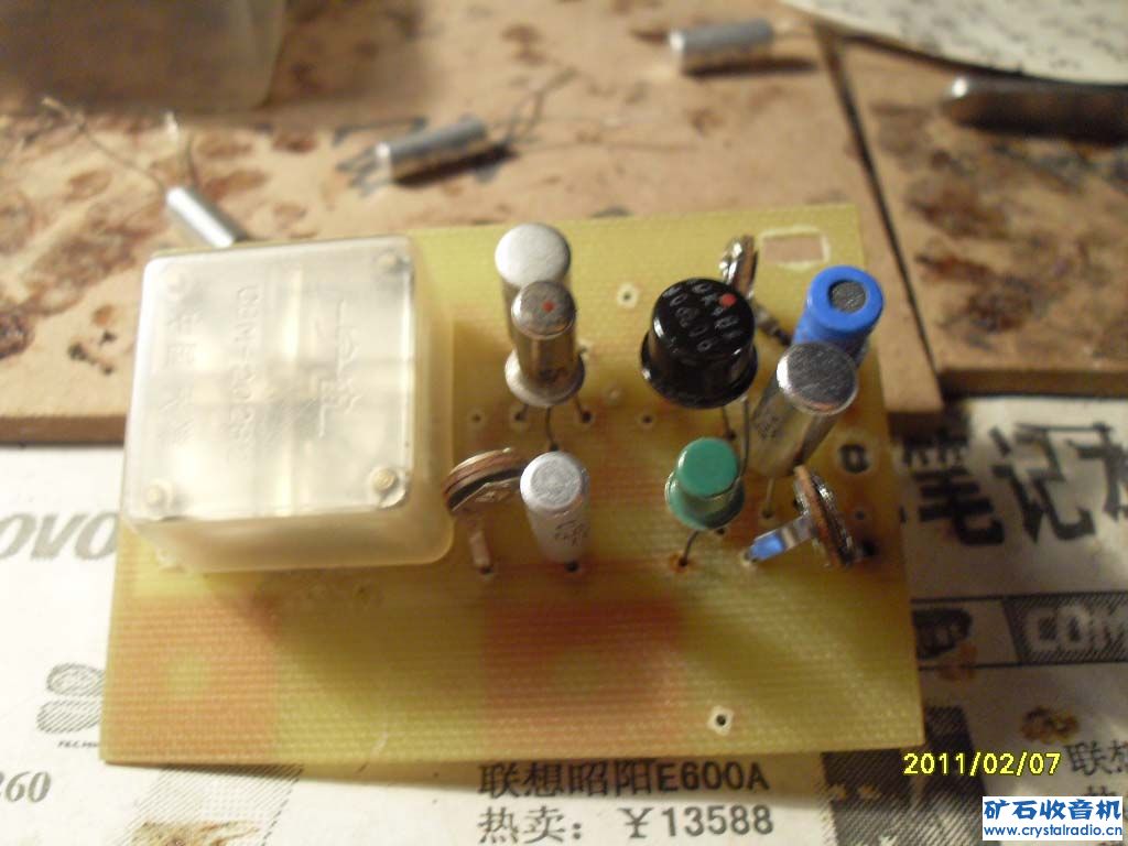

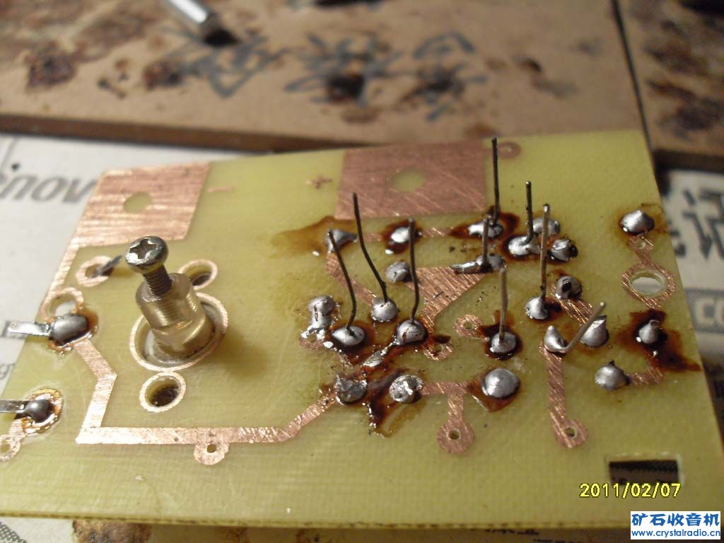

开始焊管子,我BG1是3DG182;BG2是3DK4;BG3是3AX31
 楼主| 发表于 2011-2-7 21:24:53 | 显示全部楼层

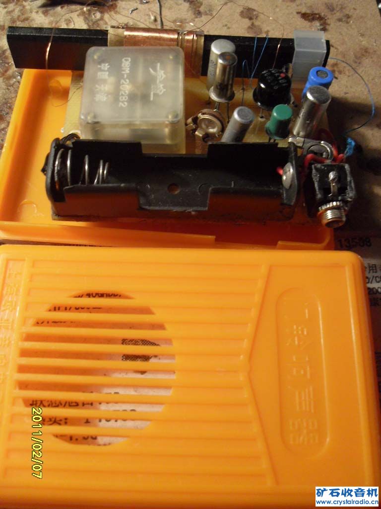

剩下就是焊接高扼和磁性天线,用0.2毫米左右的纱包线绕了3圈作L3
 楼主| 发表于 2011-2-7 21:28:56 | 显示全部楼层
电池盒用了个旧的吃了不少亏,电源接头接触不好,时断时通在调整时带了了很多麻烦,教训啊
 楼主| 发表于 2011-2-7 21:46:18 | 显示全部楼层

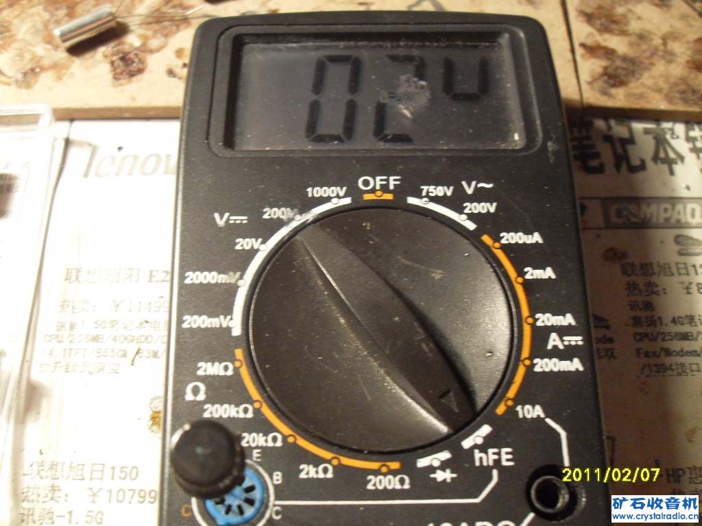

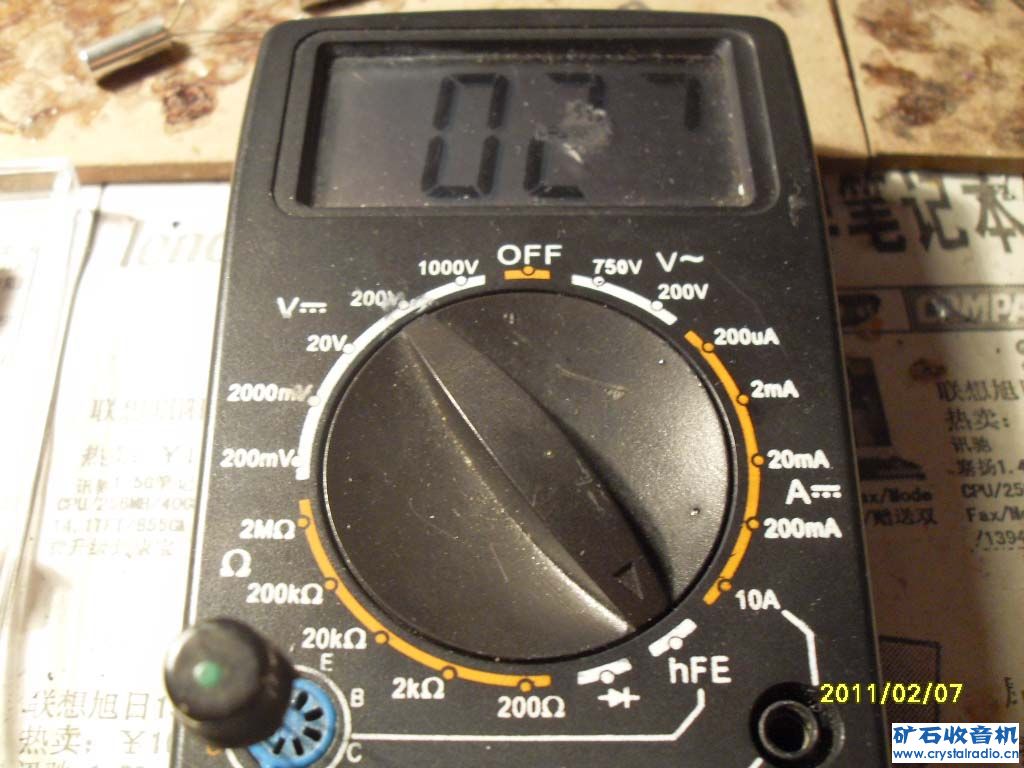

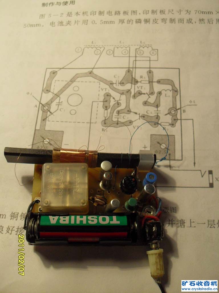

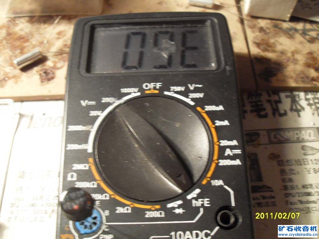

接下来就是调试:我发现完全按照书上的方法不行,例如书上讲BG2偏流调整先短路L3在BG2的集电极路上串电流表.调整电流0.1~0.2毫安,事实上很难做到,那个R2要超过400K才行,我感到有问题,所以不管它,按照图示的阻值调到0.6毫安没问题.第一极调到0.9毫安.用镊子挨个碰各级集电极,第一第二级能发出较大的咯咯声,工作状态就基本调好了.第三级电流可大些*只要加大R3即可,整机工作时电流16毫安.有点大,用耳机听不错,可以收听三个本地台和若干外省台,好象有个越语台,这些二鬼子.但是书上讲能带喇叭我看够呛
4
 楼主| 发表于 2011-2-7 21:53:50 | 显示全部楼层

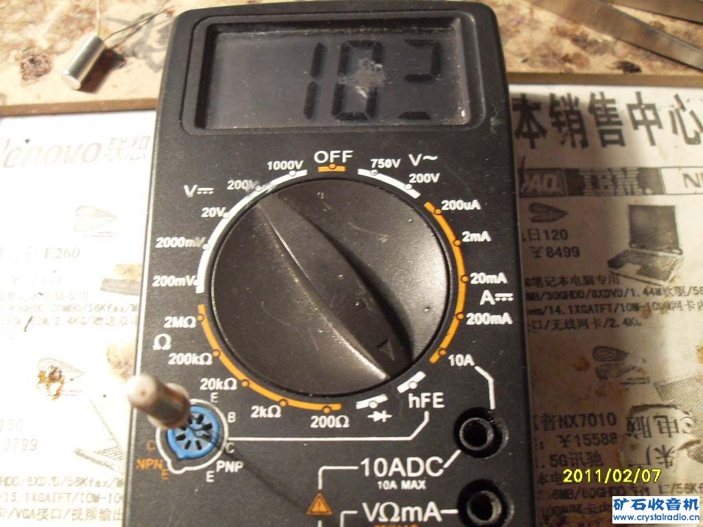

我的感觉由于本人水平有限,再加上零件很多是老化了的.比如那个3AX31.测的B值有95倍,由于穿透较大,性能肯定不太好,电容我也不满意,等以后有机会再重装,一定会有更多的收获,能参赛是一次鞭策.对自己是一次学习.我感谢各位给了自己这个机会.谢谢! 我为机机找到一个小盒

发表于 2011-2-8 08:25:50 | 显示全部楼层
装得很不错,不过好像是没有单管来复的线路效率高
发表于 2011-2-8 08:35:42 | 显示全部楼层

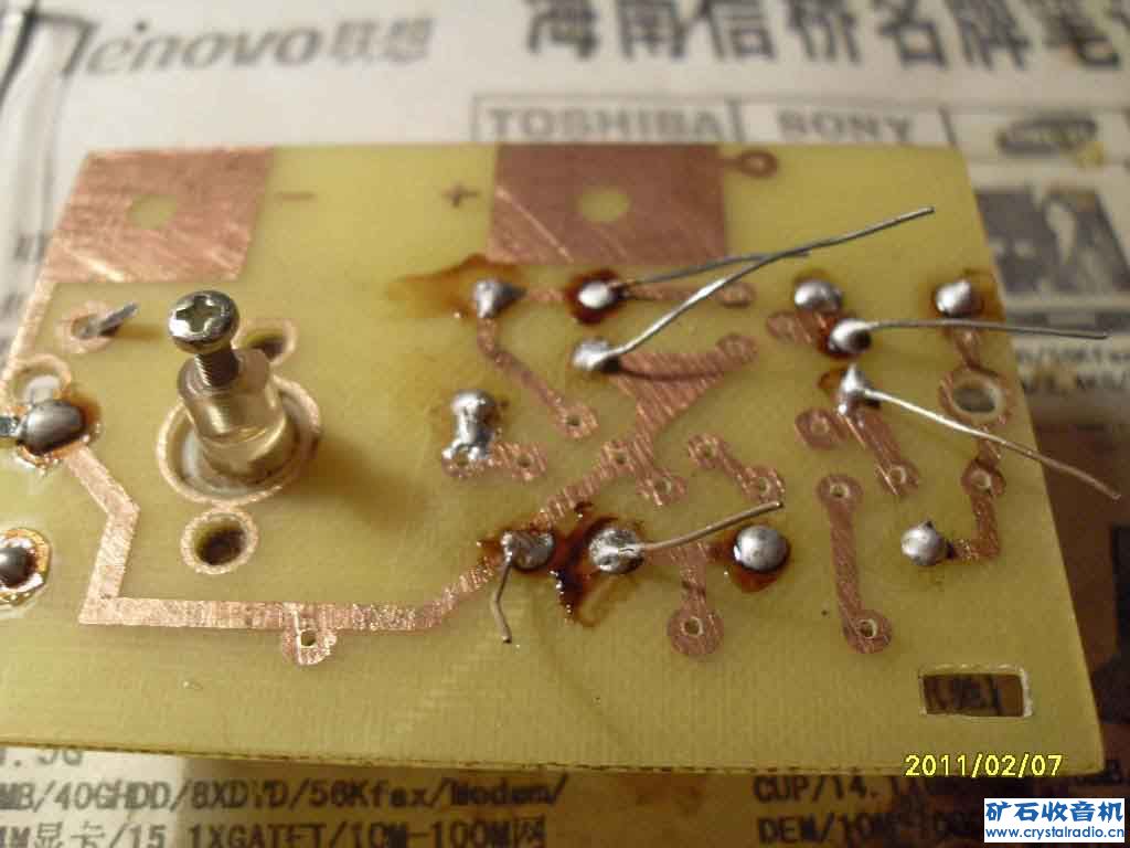

挺好的 ,焊点周围的松香清理一下。
