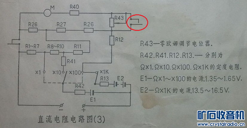

mf14万用表rx1档正负表笔对接后,表针向右跑出刻度,调不回来,什么问题,怎样修理。

我手上有两块这样的表,同时测量了1,5伏电池,200欧电阻,220电压,数值都一样,唯有这个RX1档指针向右跑出刻度,调整旁边的电位器不起作用,给表笔之间加一个电位器,调整到120欧电阻值时,指针可以回到0位。看不懂图纸上正表笔经过电池,Rx1档位,分流电阻后从哪里到达负表笔的。
wahaha1930 发表于 2018-5-27 23:55
这个表从来就没拆过,位置是对的。
不要因为表从来就没拆过,凸轮位置就肯定没有变化,时间长了紧固凸轮的顶丝可能会松动的。
您说测量1.5V电池和200Ω电阻与另一块表相同,说明这块表的分流电阻基本正常,下面是MF14表的电阻档电路图:
注意,在电阻档时,红圈中的开关必须断开,其他所有档位这个开关都是闭合状态。
您的这块表只是x1档不正常,很可能是凸轮开关有轻微变化使这个开关没有完全断开,使得x1档就像是欧姆调零电位器处在最大位置一样,不妨在x1档时,测量欧姆调零电位器的两根连线,旋转电位器看看有没有变化。

电阻档电路图补充:
 楼主| 发表于 2018-5-28 17:29:37 | 显示全部楼层
liiqi 发表于 2018-5-28 10:28
电阻档电路图补充:
十分感谢你给的这个图,正是我要找的,这样我就可以慢慢的找问题了,再次感谢!

         请问R40,20欧电阻起什么作用,满偏电流小可调整它吗,谢谢。
发表于 2018-5-29 09:59:29 | 显示全部楼层
补偿表头内阻,可适当调整。如果表头灵敏度为典型值160μA,则表头内阻与这个电阻的总阻值就应为130Ω。
