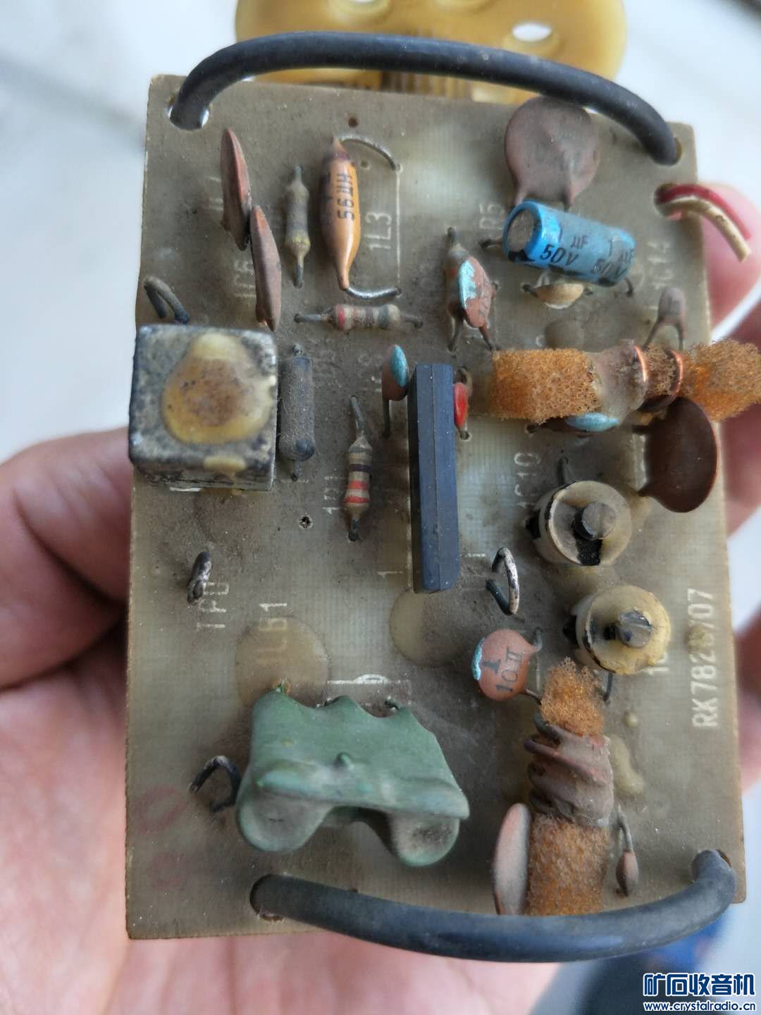

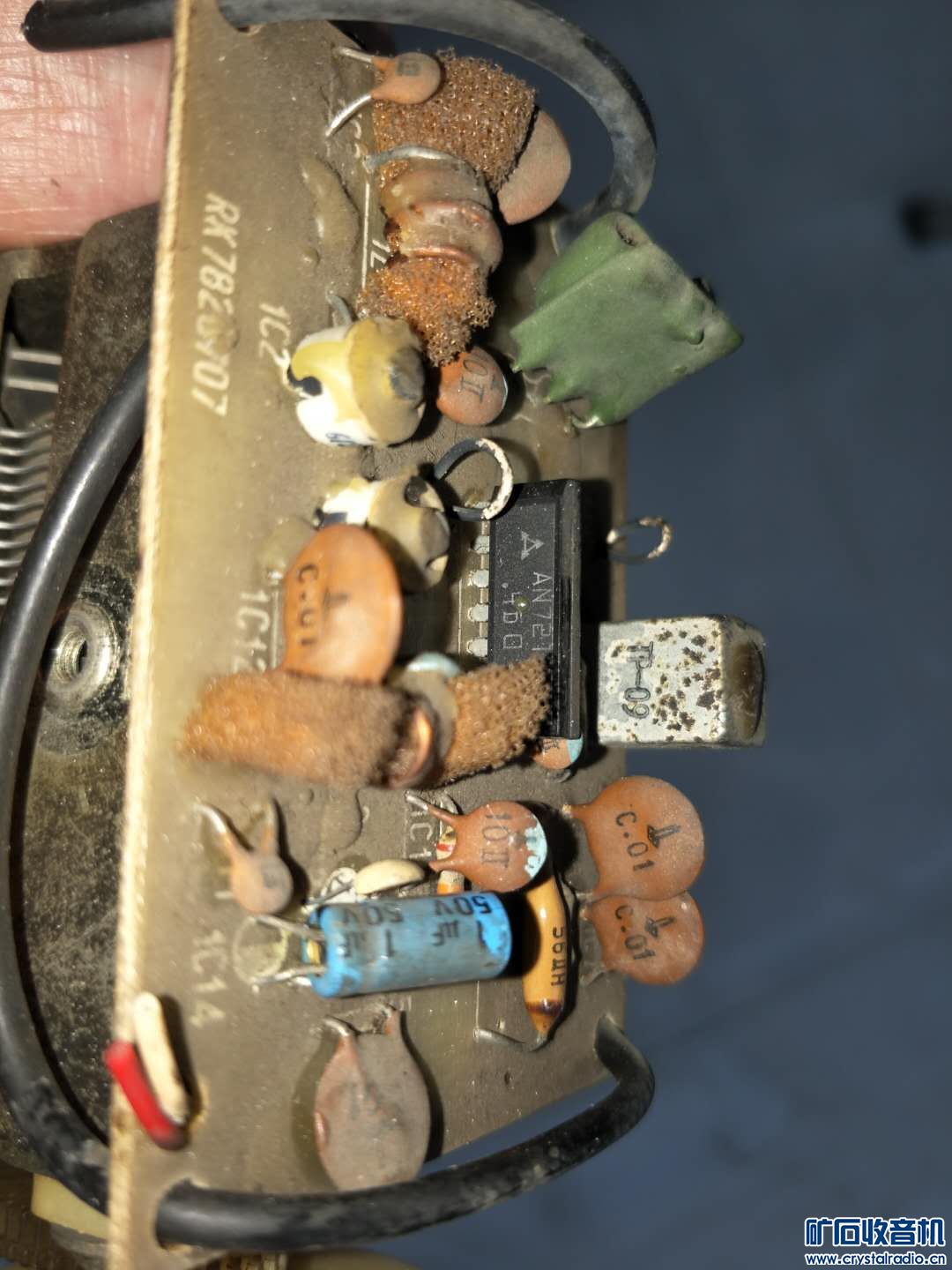

想利用带空气电容器的AN7213集成电路调频收音板,装在电子管收音机上,请教老师们给于指导,先谢谢了。如图

发表于 2018-5-24 14:47:21 | 显示全部楼层
这只是高频头,接入电子管机器还要中放和鉴频电路
请教老师,这个板上怎么接电源和输出端
发表于 2018-5-24 16:05:55 | 显示全部楼层
看看7213的PDF文件,再分析电路就可以很容易找到你想要的线头
发表于 2018-5-24 20:04:03 | 显示全部楼层
0.01uf电容基本上漏电了.用10k档看看

发表于 2018-5-24 22:13:14 | 显示全部楼层
还要搞中放与鉴频。还是先放弃,学了技术再搞
发表于 2018-5-24 22:41:36 | 显示全部楼层
想要简单地接上原有电子管收音机,这个IC不合适,搜下这个IC的资料便知,这个板子只是FM高频部分,后面接原有的调幅收音机改动成本太大,不如另做或另选板子。
