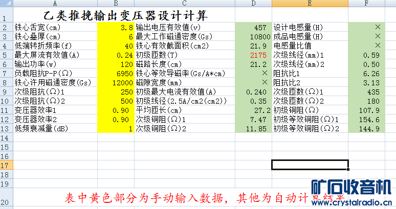

发表于 2018-5-26 10:16:29 | 显示全部楼层
发表于 2018-5-26 10:18:43 | 显示全部楼层
车梁木 发表于 2018-5-25 15:24
谁有打开的图,请贴一张,我下来打不开,说文件坏了---------
双击图片,就可以看到清楚的图片了。
