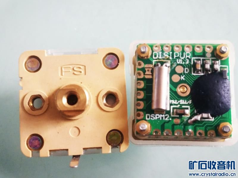

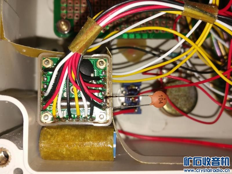

闲着没事,做了一个基于DSP模块的多波段玩具收音机,短波分多段接收,调频支持电视段频率,本来是计划弄个带短波的迷你车机,放在车上路途中收听广播,结果试验的时候发现短波稳定性总是不能满意,个人感觉不是太好,而且不方便制作准确的频率指示或显示,最后取消了车机念头,不得不弄了外壳,搞成一个小台机,毕竟折腾了一阵子,直接扔掉还是有点可惜,喇叭是个车用4寸纸盆喇叭,灵敏度很高,用单片机来实现调幅/调频选择以及波段切换,同时,支持显示当前频段频率范围。调频音质还算不错,声音大小也尚可,就是短波一般,主要是弱台信号容易突然消失,不得不重新搜索,但再次搜索有能找到,最大的不爽,就是不能显示当前频率,使用必须饱受盲扫的痛苦,实在是操作不方便,上两张图与大家分享一下制作,与此过程中弄了一对松下拆机的电视喇叭折腾的小音箱,效果还不如裸听,塑料味太重,可能是没开孔的过,也顺便上两张图

很漂亮,你动手能力强。
嘿嘿,谢谢赞赏,可能是期望太高,失望让我信心大跌,凑合着装起了了,线好乱好丑,模块是新的扔了可惜了,将就着合壳玩玩。

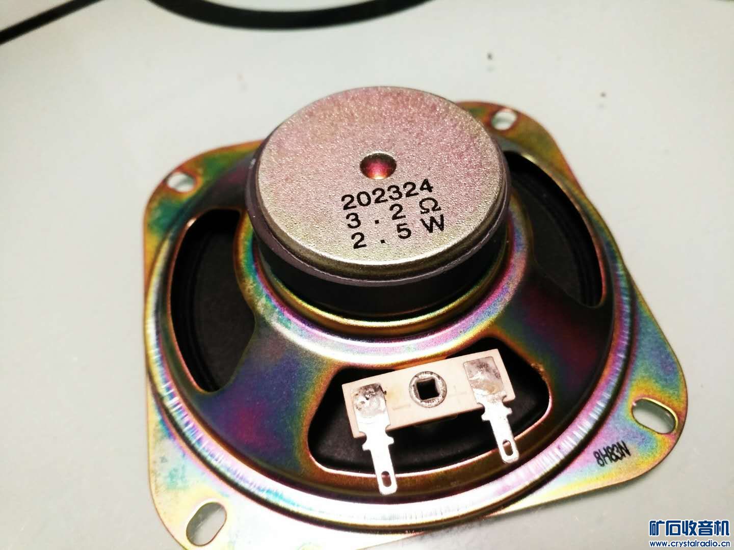

 楼主| 发表于 2018-5-24 11:35:23 | 显示全部楼层
这个喇叭廉价,但用电池的便携收音机用很合适,阻抗低点。声音很大,声音有典型收音机应有的怀旧味道,更喜欢这个喇叭
发表于 2018-5-24 12:32:36 | 显示全部楼层
喇叭再多开点孔就好了。收音芯片集成在可变电容上了吗?真小巧.
孔确实少了,还有整体直径也太大了,有点丑,其实密度大点就好了,直径可以再小点。芯片是个在和电容器一样大的正方形小PCB板上有一牛屎封装的。电容器是用小螺丝拧在PCB板上的。

发表于 2018-5-24 14:35:43 | 显示全部楼层
如果箱体足够大,在内壁贴上一层吸音棉,听音效果会有一些改善的。
 楼主| 发表于 2018-5-24 16:46:28 | 显示全部楼层
弄塑料壳就是图个省事,声音就不太讲究音质了,尤其是低音,但是我这个壳太小,音量略大就开始壳子塑料味出来了,有严重的音染。住楼房,木箱子不好整,要是这个喇叭装木箱,就像你说的贴上吸音棉,低音估计要好很多。我这个简直就是糟践了喇叭,有空或合适的箱子再折腾一下
 楼主| 发表于 2018-5-24 16:50:44 | 显示全部楼层
main99 发表于 2018-5-24 15:23
给你个很赞的开孔供参考!
同样看中松下的拆机喇叭。为啥没有选带箱体的?
期待你喇叭的折腾结果
谢谢你的建议,这个曲线是以哪个地方为圆心话出来的,这个弄出来肯定好看。我的喇叭目前没合适的箱子,就是图个省事,弄个塑料壳子,好加工,音质尤其是低音,就没法提了。我先开个孔。看能好点不,至少低音引起的塑壳共振不影响其他音域的声音。

发表于 2018-5-25 06:11:30 | 显示全部楼层
楼主:图5-1中可见介质可变里有残余的几片动片与定片,频率调谐是模拟量的吗?能不能步进?
