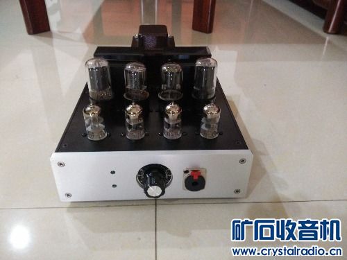

之前用这套东西做了6j1+6n15的耳放,效果不是很满意,电源变压器是57的高压0-150v,灯丝是6.3v,看看哪位大师有合适的电路推荐一个。不用输出变压器的电路

我告诉楼主用小七脚的:6J1+6AQ5

6J5阴极输出
发表于 2018-5-23 13:12:42 | 显示全部楼层
看耳机阻抗,250欧以下的耳机,不建议使用。

40多欧姆吧
发表于 2018-5-23 16:52:32 | 显示全部楼层
建议试试6C45П。25Ω输出内阻,非常适合驱动200Ω~600Ω动圈和动磁耳机。
不过这个管子是超高跨导框架栅结构,相对难上手一点。
 楼主| 发表于 2018-5-23 19:50:09 | 显示全部楼层

现有的电源高压没有这么高。只有150v ,机箱开孔也是小7脚的4个孔,不想再投入了。
