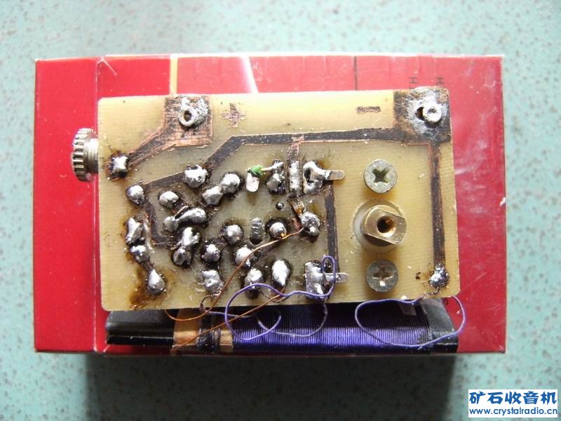

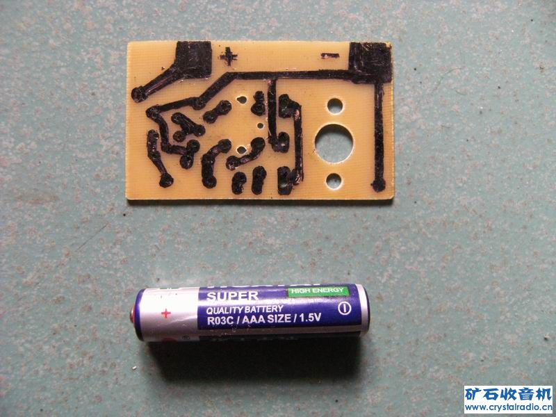

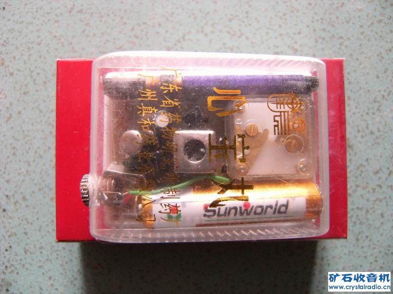

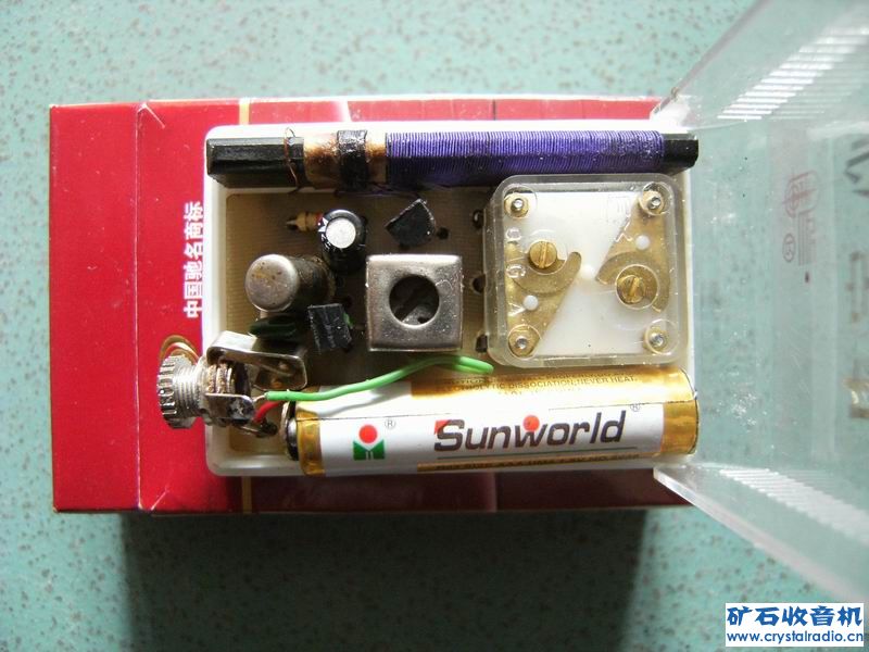

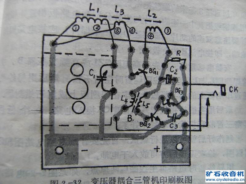

对这个电路情有独钟,又做了一台
用记号笔画的线路板

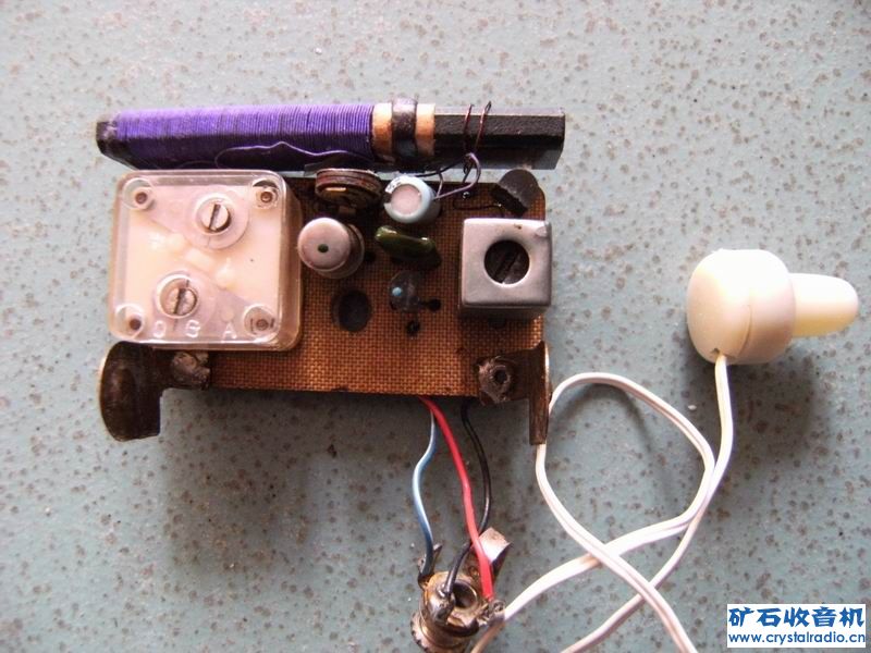

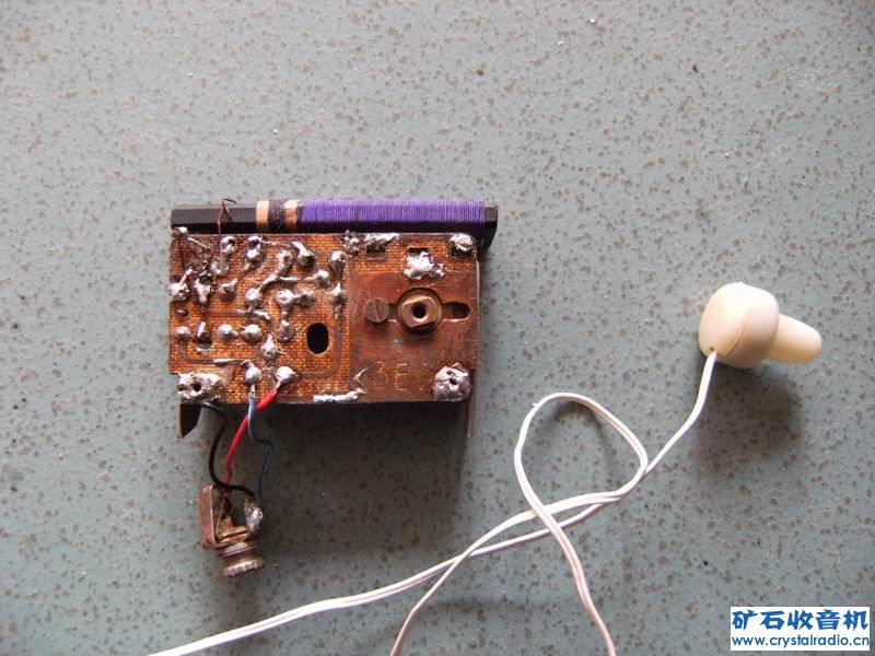

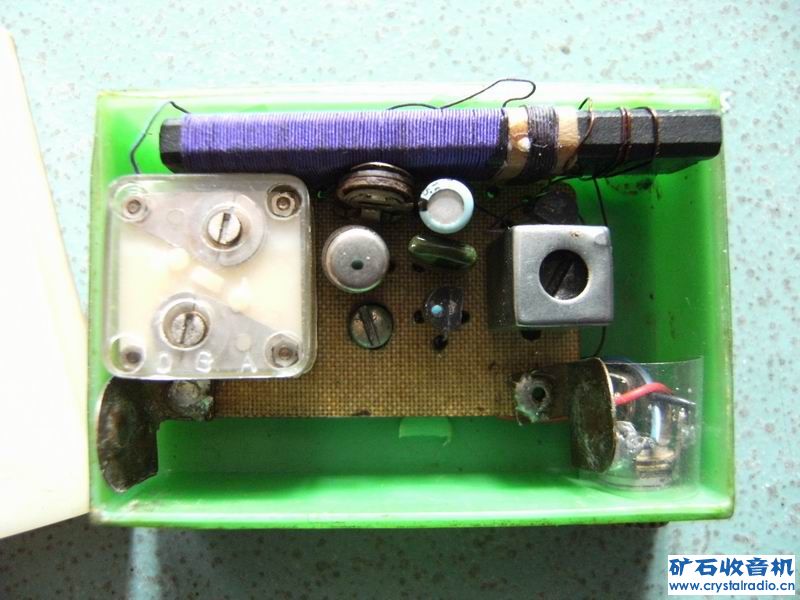

下面的这个是三十年前邮购的套件制作的,可惜原来的可变电容坏了,也是我的第一台收音机,是在我父亲的帮助下完成,美好的童年回忆

效果咋样,能介绍一下吗?
[ 本帖最后由 农民学生 于 2011-2-6 20:22 编辑 ]
 楼主| 发表于 2011-2-6 21:36:48 | 显示全部楼层
能收8、9个台,可以用8欧耳机,比较费电,电流在20MA左右

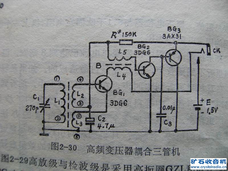

做好了这机器灵敏度高又响!总电流应该在6-9mA之间。
发表于 2011-2-7 09:12:19 | 显示全部楼层
和8楼同问:最后那只3AX能否换成硅管
 楼主| 发表于 2011-2-7 20:31:38 | 显示全部楼层
硅管的没有试,应该没有问题,但放大倍数只要30--50即可
 楼主| 发表于 2011-2-7 22:32:20 | 显示全部楼层
原帖由 f02 于 2011-2-7 22:15 发表
个人感觉,那个管做射随器用,应该对β值不怎么敏感的……
请问一下,没有偏置电阻,放大倍数高了,是否集电极电流就大了?

在BG3的基极和发射极间接一只1K的可变电阻,微调一下,可使整机电流控制5-8MA.
