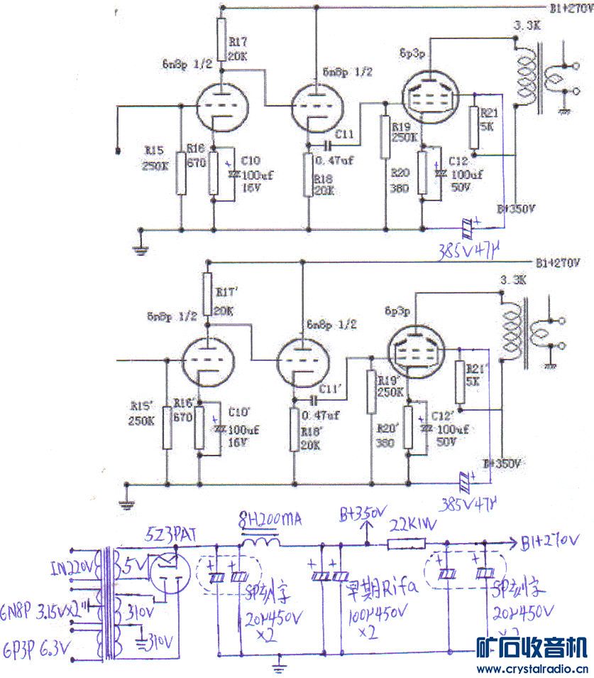

我用的是6n9p推的,我觉得比6n8p推的好!我也有6j8p推的,还可以。用6j8p推简单些,好做。

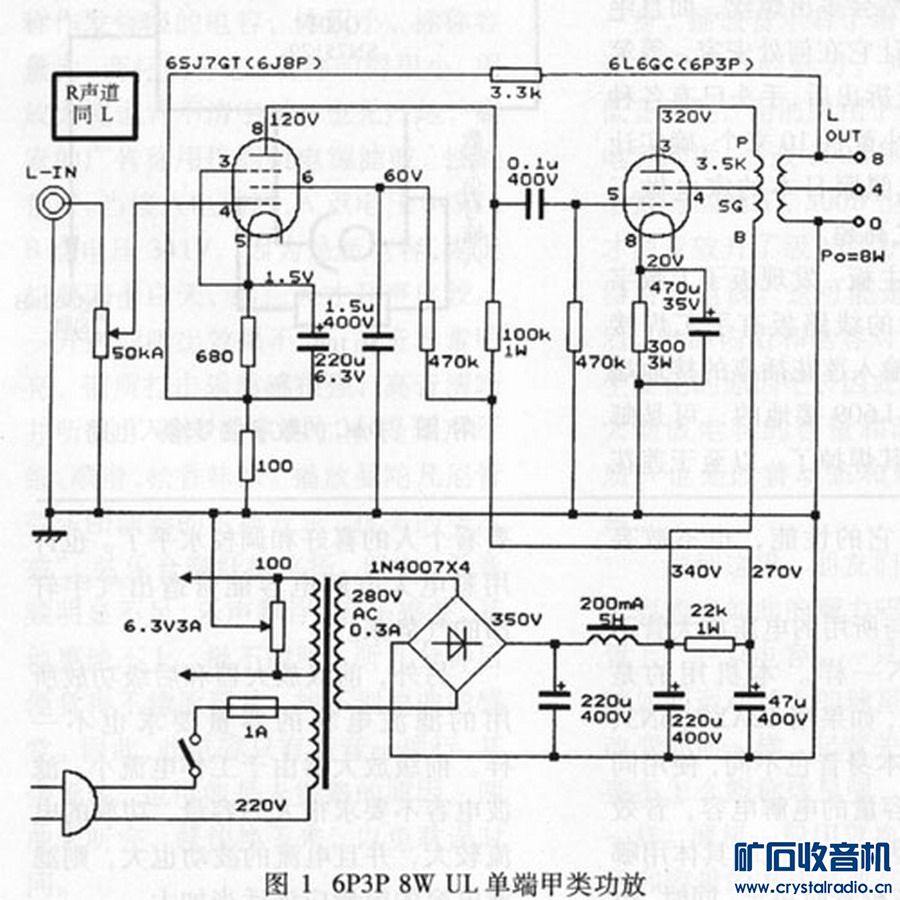

6J8P推动6P3P单端功放

6J8P推动6P3P单端功放

6J8P推动6P3P单端功放

这个电路参考一下吧!其它文件的不会操作,传不上去。

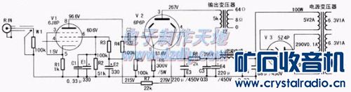

这图效果如何?
