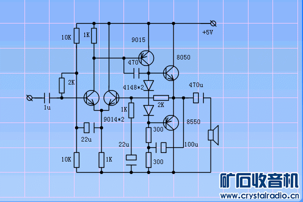

功放电路的疑惑,有两个不解:
1. NPN差分输入和PNP差分输入的区别在哪里,是不是用PNP管做差分输入,输入阻抗更高?(第二张蓝色的图是NPN差分输入,来自坛友)
2. 如果说第一图中R12和R13共同决定了Q10的集电极电流,那么R12和R13的比列应该怎样分配?依据是什么?这两个电阻的阻值到底该是固定哪个?从而调整另一个。
 楼主| 发表于 2018-5-22 11:08:52 | 显示全部楼层
zhke 发表于 2018-5-22 10:53
R17是调中点电压~
R15调静态电流~
谢谢指导,哪R13又是依据啥来粗略决定阻值呢?
 楼主| 发表于 2018-5-22 11:29:31 | 显示全部楼层
zhke 发表于 2018-5-22 11:28
这是“自举”电路的一部分年代太远俺记不清准确的取值运算了~
你查下老些的资料看看~
谢谢你
发表于 2018-5-22 11:41:52 | 显示全部楼层
第二个电路,交流增益才2倍
应该是有错
 楼主| 发表于 2018-5-22 14:05:26 | 显示全部楼层
metellan 发表于 2018-5-22 11:41
第二个电路,交流增益才2倍
应该是有错
对,应该是那个1K取样电阻大了,估计在100欧以内才对
 楼主| 发表于 2018-5-22 20:33:23 | 显示全部楼层
冰岛 发表于 2018-5-22 20:12
差分输入级使用PNP和使用NPN,输入阻抗几乎是一样的。输入级极性的选择,原则上让差分对的发射极电阻接地, ...
哦,原来是这样,谢谢冰岛老师解答!如果用NPN管那要按第二图那样,B-E之间用一个电解电容来提高阻抗,这么做相位会改变吗?或者说有没有失真,或影响通频带宽?
 楼主| 发表于 2018-5-22 20:43:04 | 显示全部楼层
冰岛 发表于 2018-5-22 20:33
至于R12和R13的取值问题,如果输出级不采用复合管放大(也就是准互补或全互补那样),那么R12与R13的总和最 ...
谢谢,明白了中间的一些道理。再请教,如果电源变压器没有中心抽头,用两个电阻+两个电容改成+-电源,电容中间引出浮地,改成OCL,会影响效果吗?
 楼主| 发表于 2018-5-22 20:51:35 | 显示全部楼层
冰岛 发表于 2018-5-22 20:44
这个电容原本应该负极接地的,是同相端的偏置滤波电容,并不是用来提高输入阻抗的,这个图把电容接到差分 ...
原来是这样,看来坛友画的图有点问题,看了你以前关于功放电路的很多帖子,感觉你在这个领域很专业,水平很高! 再次感谢
 楼主| 发表于 2018-5-22 22:45:40 | 显示全部楼层
冰岛 发表于 2018-5-22 22:00
会的。不论变压器次级有抽头还是浮地,OCL的频率特性都比OTL的好,但是如果改成OCL,那么输入差分对无论 ...
基本上明白了,制作中有问题再来请教
发表于 2018-5-23 07:32:00 | 显示全部楼层
R12和R13的分配,跟开环增益与供电电压有很大关系,不能简单决定。
R12和R13的总阻值确定了Q10的静态工作电流,其中R13作为主负载电阻,要承担整个功放级的开环增益,所以阻值越大越好,而R12作为提供扬声器的镜像信号源也是越大越好,以减小需要的驱动功率,但这两者之间是有矛盾的,所以可按9楼的建议大于等于扬声器阻抗的十倍即可。总阻值中除去R12的阻值,即是R13的值。
输出晶体管的hfe越大越好,它决定了R13阻碍抗的提升倍数。例如hfe为300,则R13的等效阻抗可达到204K欧,推动级与功放级的合成开环增益在46dB左右,加上前级10~20dB的增益,总开环增益最高可达56~66dB。若闭环增益限制在20dB,那么负反馈深度为36~46dB,则失真可控制在1.6%~0.5%。
按图中电压数据,Q10的Ic约为5.8mA,正处于刚进入频响较为平坦的区域,R12取为82欧,则R13取820欧。
R14对R16比值过大,整个功放的底噪和失真都会上升,取为10比较合适,即R16为470欧左右,C11改为10~22uF。

发表于 2018-5-23 08:46:12 | 显示全部楼层
pnp管差分,就为了使用npn管电压放大级
 楼主| 发表于 2018-5-23 09:02:59 | 显示全部楼层
R12和R13的总阻值确定了Q10的静态工 ...
谢谢老师的讲解,有的部分还不能完全领会,比如:“Q10的Ic约为5.8mA,正处于刚进入频响较为平坦的区域”,这个是怎么来的,是试验数据吗?
