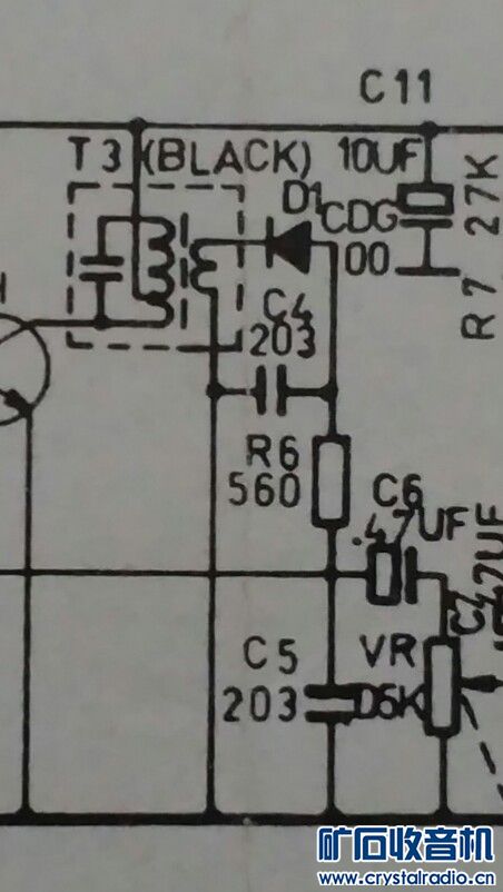

想改装一台老机器的中波收音电路,集成电路和晶体管分立两种电路,高频部分目前较侧重于采用分立电路,供电采用6V,音频功放采用TEA2025,可是在选择检波电路上有些犹豫,如图,二极管检波电路和三极管检波电路哪种电路失真小一些,对强信号和弱信号表现能力怎么样?等等,在这里想请教各位玩收音机的高手们,指点一下这两种检波电路各自的优缺点。谢谢。
二极管检波电路
二极管检波电路
三极管检波电路
三极管检波电路
发表于 2018-5-23 10:25:00 | 显示全部楼层
两种检波电路,各有各和特点。三极管检波,可以有增益,也可以提供更强的AGC控制能力,但噪声大一些,失真大一些,动态范围小一些。三极管检波适合用于整机中放增益较小的机型,比如只有一级中频放大的简易型收音机电路。二极管检波,噪声低,失真小,动态范围大,但有较大的增益损失,适合用于中放增益足够的高级一些的机型。一般来说,还是二极管检波的性能好一些。
发表于 2018-5-22 13:38:33 | 显示全部楼层
如果用现在的三极管,如90系列,6v供电单级中放增益也可满足需求,只是增益储备不足影响AGC范围而已,2ap仍能胜任
使用三极管检波也可,但电路可尝试改一下,检波管的发射极对电源正极接一个220k电阻,使检波管进入浅截至状态,这样静态噪音小一点
发表于 2018-5-22 08:45:13 | 显示全部楼层
个人认为:在小信号时,鍺管检波效率比较高一点;在大信号时,硅三极管检波效果会好一些。
发表于 2018-5-22 09:06:38 | 显示全部楼层
超外差收音机的检波器,最佳工作状态是使AGC起控后的低中強信号接收情况下,这时检波器处于強信号检波,因此失真小,才有好的收听效果,发挥出收音机的性能。在弱信号状态,检波器波器处于小信号检波,失真大信噪比高,这种情况应选择高性能收音机,民用的就是赶鸭孑上架了。
发表于 2018-5-22 09:22:06 | 显示全部楼层
6v供电,待检波信号可超过1v,最适合二极管检波,中放增益做的略高一点,agc电路也要跟得上,锗二极管或肖特基二极管检波都行,用硅二极管的话要给他加0.4v-0.5v的正偏压,用于抵消一部分死区电压
三极管检波可以有一定的增益,也比较适合小信号检波,经常用于低电压供电的收音机或简化一级中放的收音机,失真和噪音都比二极管高,做6v的收音机就不要考虑了

勿究结,都差不多,要想失真小,用锗二极管捡波。
发表于 2018-5-22 09:38:58 | 显示全部楼层
一般来讲二极管检波损失10多20分贝的增益,三极管检波增加10多20分贝的增益,但看看品牌收音机,你就会发现使用三极管检波的,大都是些袖珍收音机,而且多是小品牌收音机,稍为指标高些的或名牌收音机,几乎没有用三极管检波的,这就很说明问题了。所以这个问题应该不难选择,如果你设计的收音机有足够的增益,当然要选择二极管检波,不在乎10多20分贝的检波损失。

 楼主| 发表于 2018-5-22 11:49:34 | 显示全部楼层
大孔景元 发表于 2018-5-22 09:22
6v供电,待检波信号可超过1v,最适合二极管检波,中放增益做的略高一点,agc电路也要跟得上,锗二极管或肖 ...
谢谢你的回复,供电虽然采用6V,但为了方便简化电路,就采用一级中频放大,不知采用何种检波电路适合?
