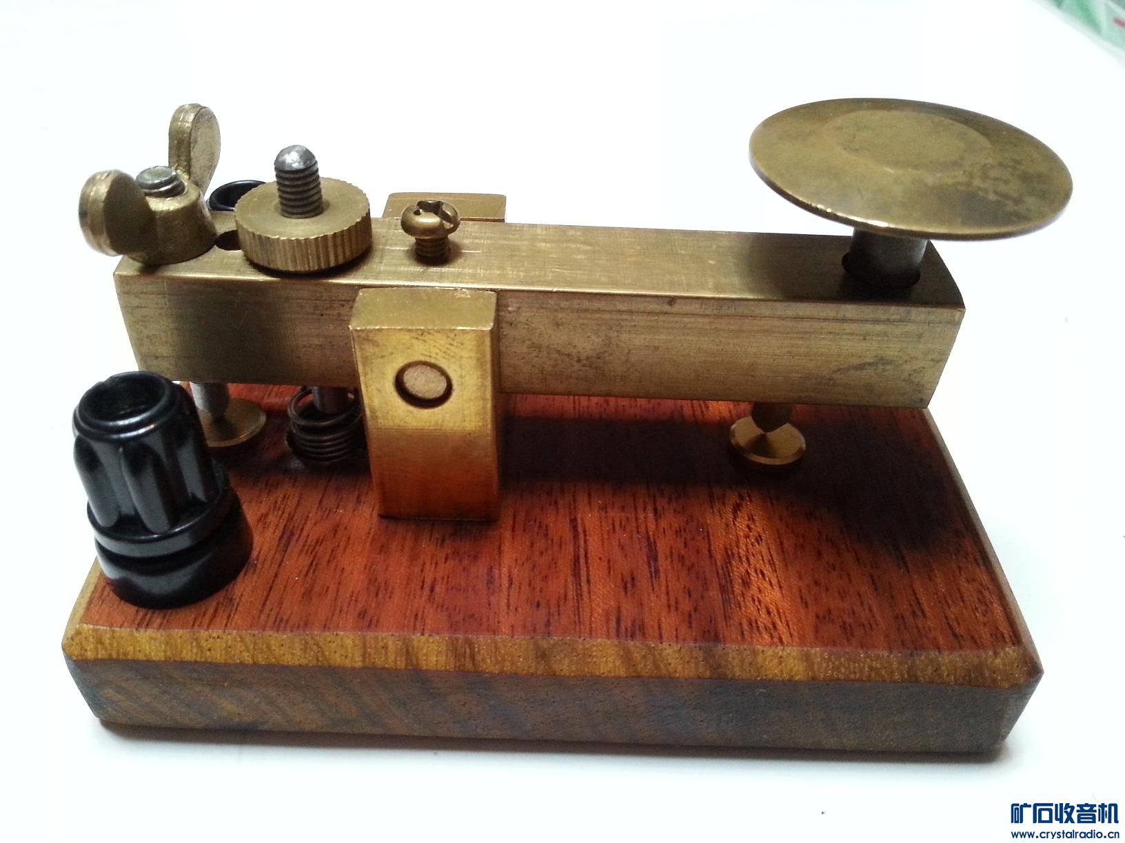

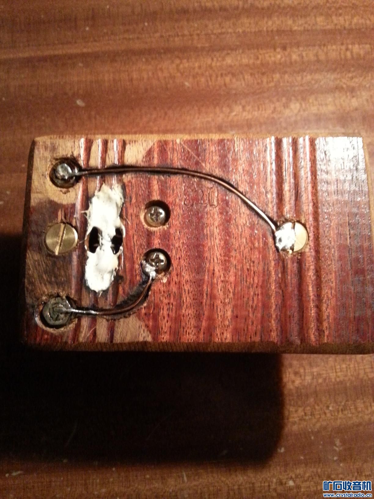

做这个主要是送给一矿坛朋友的!非常感谢他的帮助!也丰富一下矿坛!

发表于 2018-5-23 07:52:16 | 显示全部楼层
总觉得要用编织线把键梁和铜架子连接起来。
 楼主| 发表于 2018-5-23 23:54:19 | 显示全部楼层
糊读 发表于 2018-5-23 22:58
杠杆和支架间隙如何,调整触点间隙。做工加创意赞一下。
谢谢糊读朋友夸赞! 杠杆和支架间隙自认为还可以,间隙我认为要有点,但不能过大,触点间隙和弹簧压力都能灵活调节。

 楼主| 发表于 2018-5-23 23:43:15 | 显示全部楼层
swp 发表于 2018-5-23 09:07
楼主的电键做工真材实料非常扎实,我说的“质量”不是产品质量一词中的“质量”,是物理学中描述物质多少 ...
谢谢SWP朋友夸赞!实际您说的问题就是二个字“手感”,此键大小如一包香烟,键体都在木板内,总体平衡度在里面,本人认为一个好的电键的手感无非是合适的触点间隙和适当的弹簧压力,谢谢!
 楼主| 发表于 2018-5-23 23:29:30 | 显示全部楼层
陪你玩儿时尚 发表于 2018-5-23 05:50
底板的长宽尺寸不同,如果是实木的,应尽量顺纹使用。现在是横纹,容易断裂或变形。
回玩儿朋友此实木板非常结实!是木芯木,质地细腻!不会有您说的情况发生。其中还有一个小差曲:就是把大块木头锯从小块的时候电锯都锯的冒烟了!
 楼主| 发表于 2018-5-22 22:46:05 | 显示全部楼层
swp 发表于 2018-5-22 08:07
复位弹簧有创新,压簧改拉簧,转轴定位也不错,不知高速时键梁质量会不会拖后腿?
谢谢swp朋友夸赞! 我也是参考了国外的电键做的,键梁非常结实!

发表于 2018-5-22 08:07:53 | 显示全部楼层
