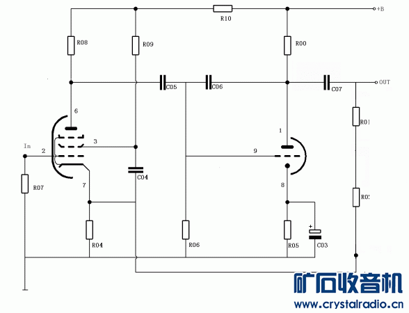

电路:
带网络均衡:

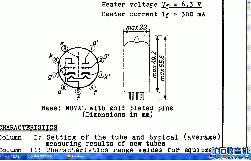

两个 管子:
