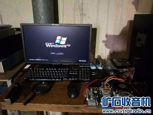

 楼主| 发表于 2018-5-29 18:55:56 来自手机 | 显示全部楼层
先上主板试,上次试了电源,都无问题,成功。
 楼主| 发表于 2018-5-29 18:58:25 来自手机 | 显示全部楼层
看来还是满意!
 楼主| 发表于 2018-5-29 19:00:52 来自手机 | 显示全部楼层
由于早些时候没什么时间,今天终于上机试运行。

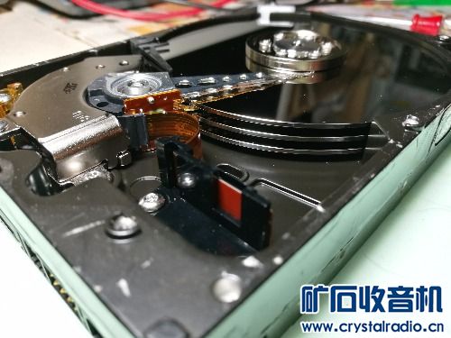

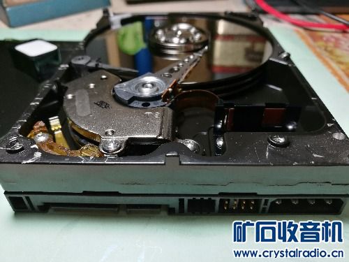

硬盘防尘,但不防水,它有透气孔,水湿一下可能不会进去,泡水里可能就会进水了。
 楼主| 发表于 2018-5-31 17:39:35 来自手机 | 显示全部楼层
为了看看硬盘能否防水,拆个损坏硬盘看看,初步发现盖上也有二个罗丝孔是会进水的。
 楼主| 发表于 2018-5-31 17:41:23 来自手机 | 显示全部楼层
盖上这二个罗丝孔会进水。
