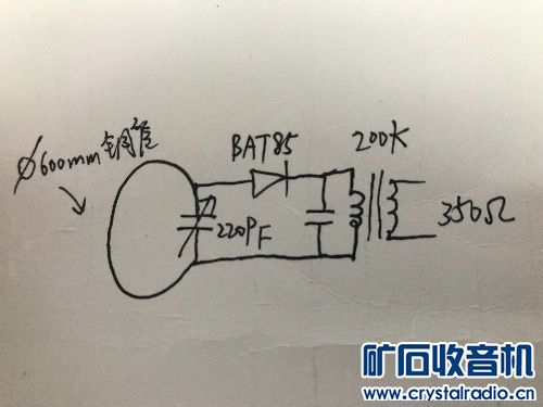

HSMS2820到了
 楼主| 发表于 2018-5-22 07:01:21 | 显示全部楼层
目前还有一个问题,不清楚短波大环的阻抗,很难满足那个矿机最大能量传输的公式,目前我的想法都是尽量后面高阻匹配来降低lc的负载提高选择性。直接将BAT85换成的HSMS2820
发表于 2018-5-22 10:37:40 来自手机 | 显示全部楼层
短波阻抗应该没中波高
 楼主| 发表于 2018-5-25 09:19:42 | 显示全部楼层
换回bat85了,可能是匹配,效果不突出,还有短波适合白天听,信号稳定不忽高忽低
