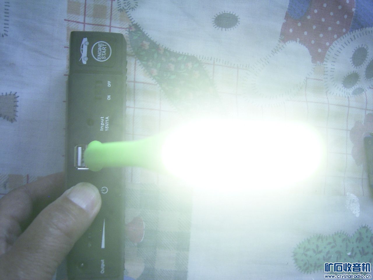

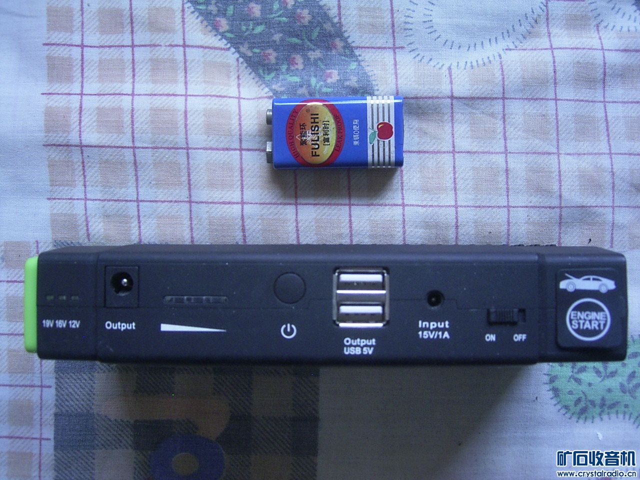

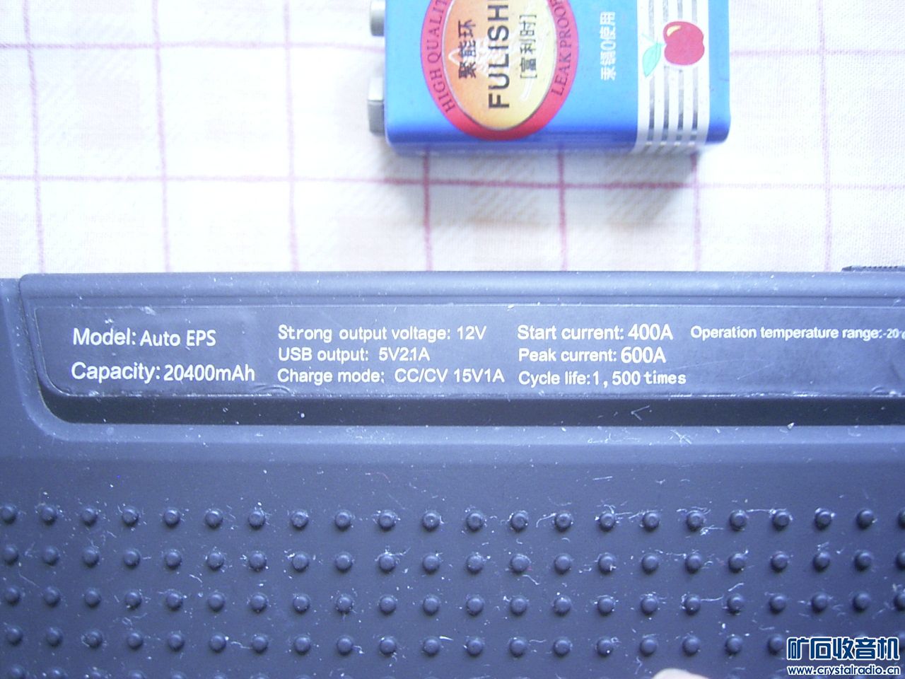

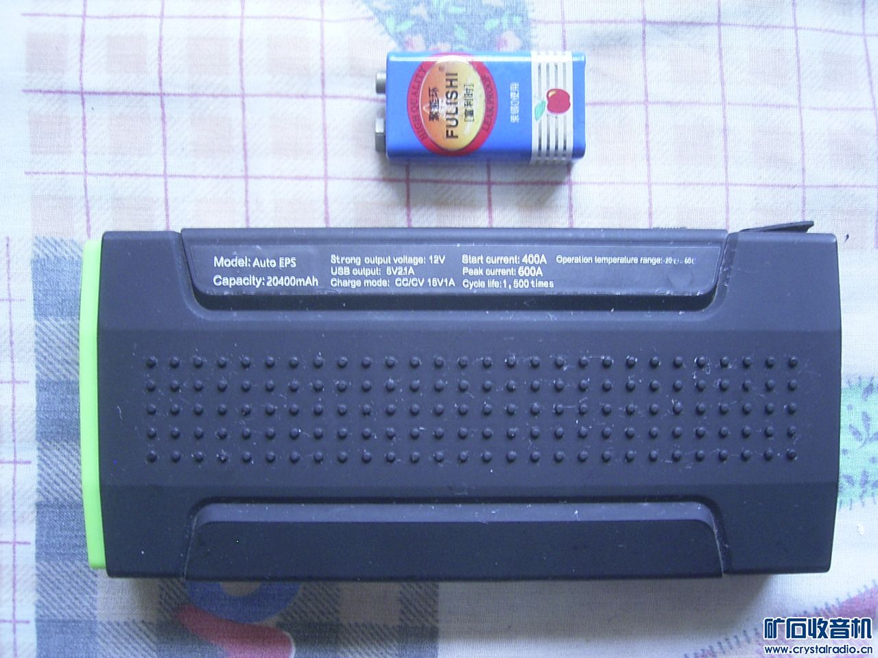

求助:朋友的 AUTO EPS,充电一会自停,按启动闪一下即停,出口8.16V,恳求维修和...

发表于 2018-5-21 08:33:57 | 显示全部楼层
不知12V输出接口是什么样子的. 能不能顺利通过400A电流啊?

发表于 2018-5-21 11:41:55 | 显示全部楼层
先检查内部电池是否正常。
发表于 2018-5-21 12:52:42 | 显示全部楼层
里面电池坏了

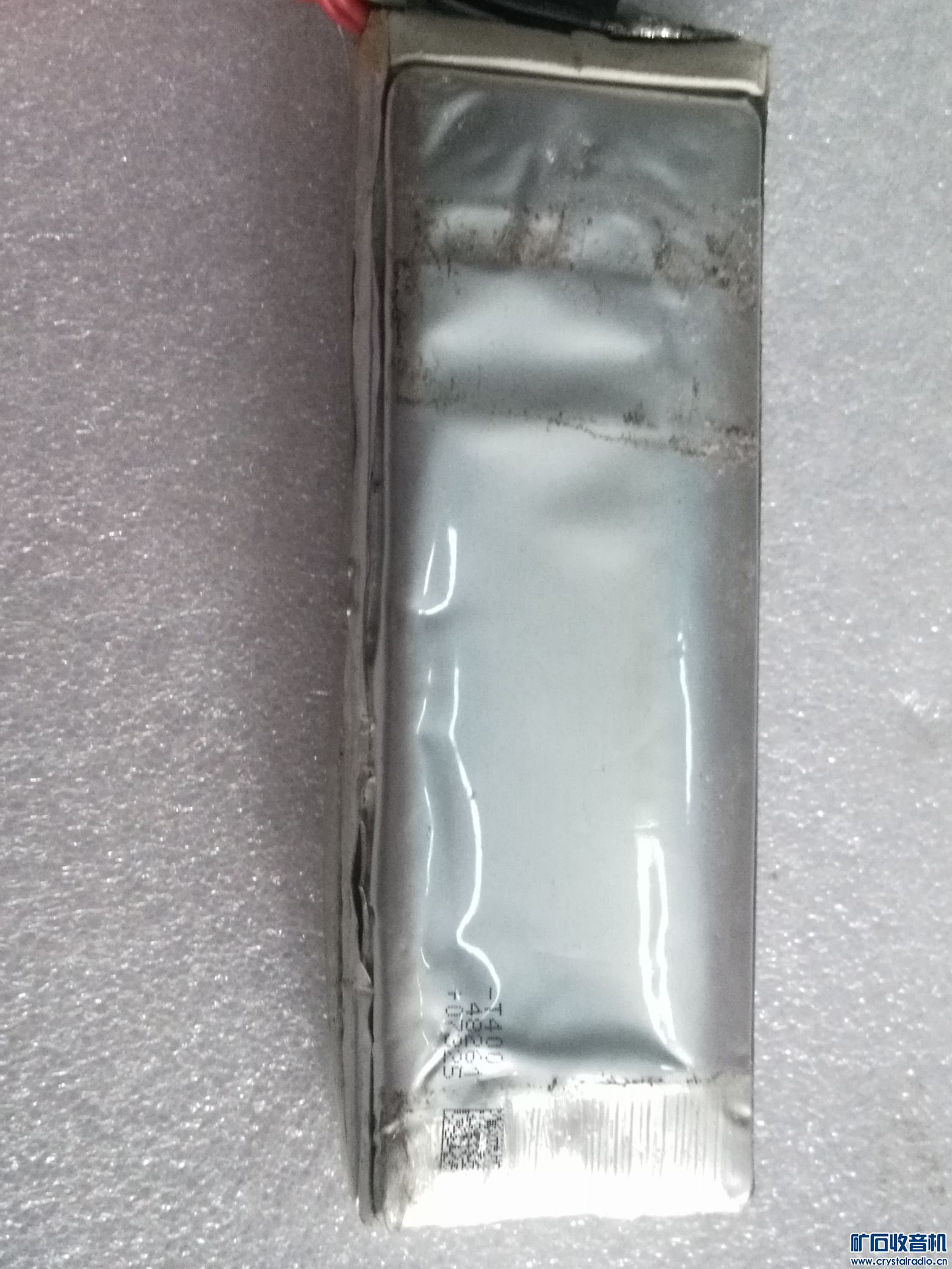

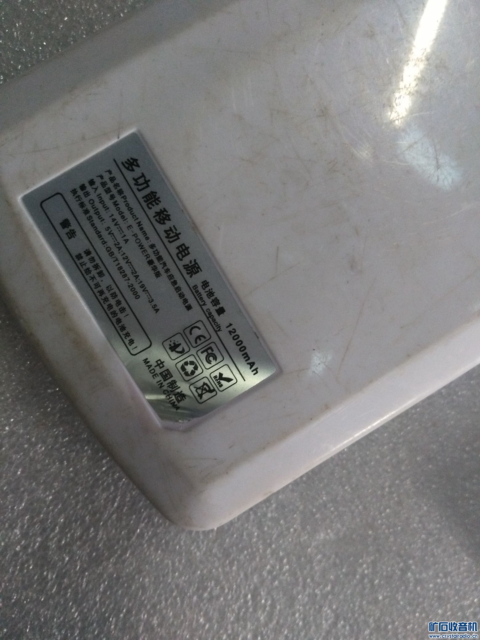

发表于 2018-5-21 15:02:14 | 显示全部楼层
电压明显低了。拆了个坏电芯看过。是3串电芯的。你的还会亮我的不亮了。是其中一节电芯没电压了。

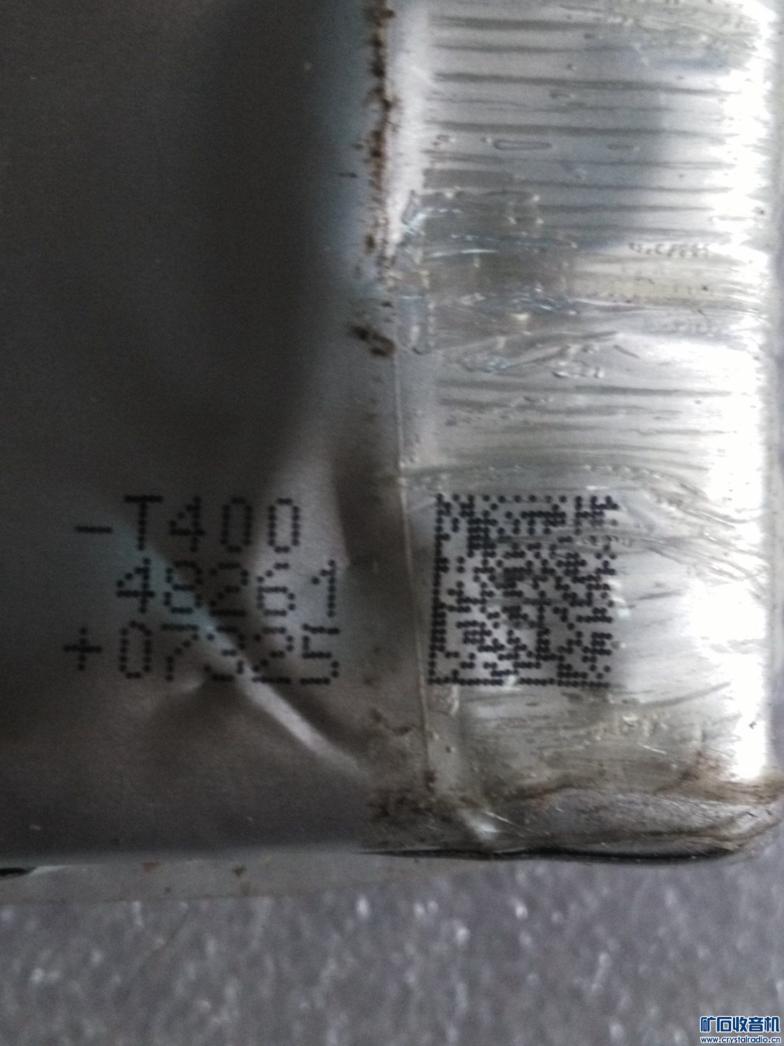

发表于 2018-5-21 16:46:02 | 显示全部楼层
dac-8 发表于 2018-5-21 16:31
老兄:是什么样的电芯,上个照片可以吗?谢谢!
是全动力芯。120mmX43mmX5mm。型号如图。一片都要快20左右。一直没搞呢。拆开放在一边。
