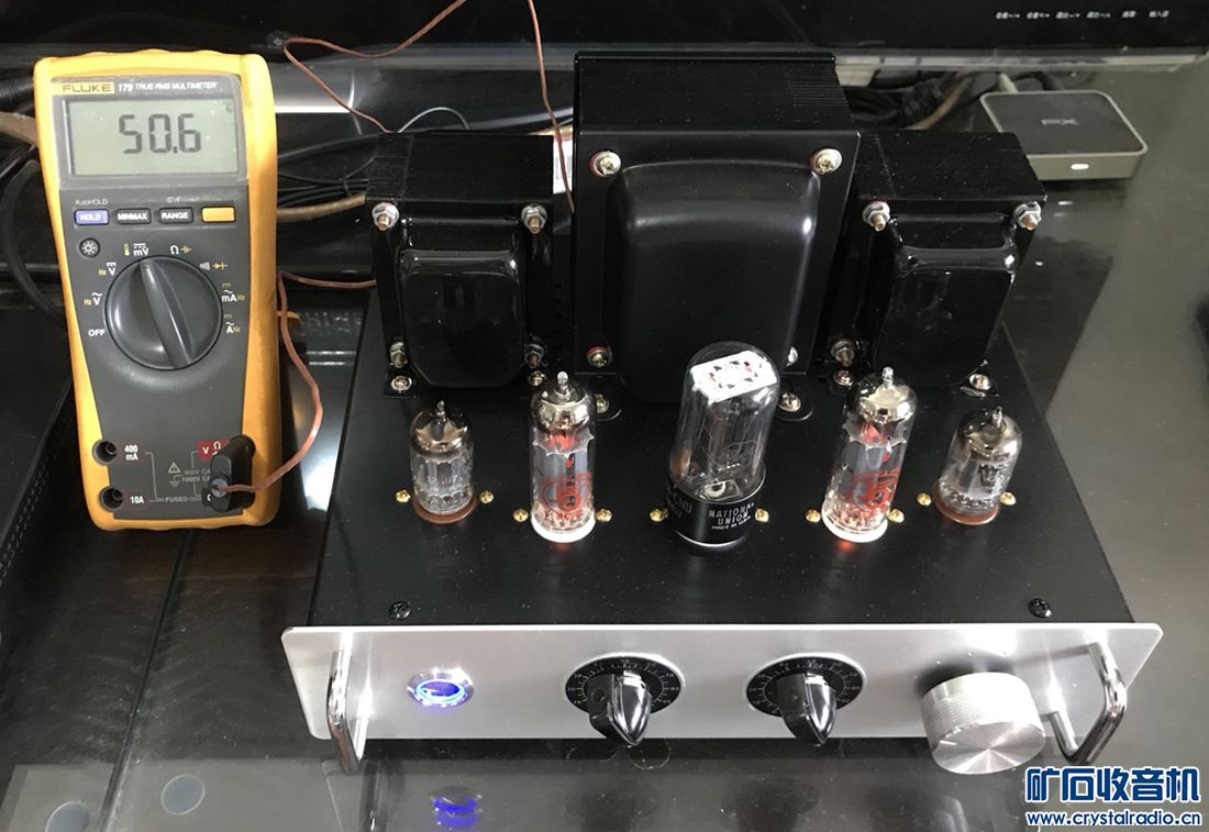

12AU7 SRPP推6BQ5(EL84)UL

工艺真好!静态底噪如何?

工艺真好!静态底噪如何?
耳朵贴上喇叭,能听到非常微弱的哼声

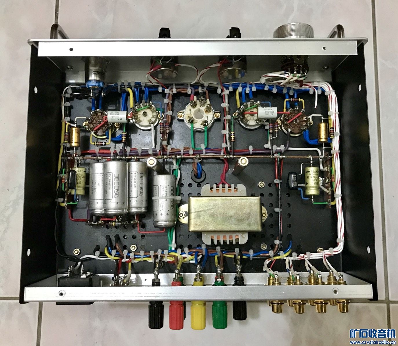

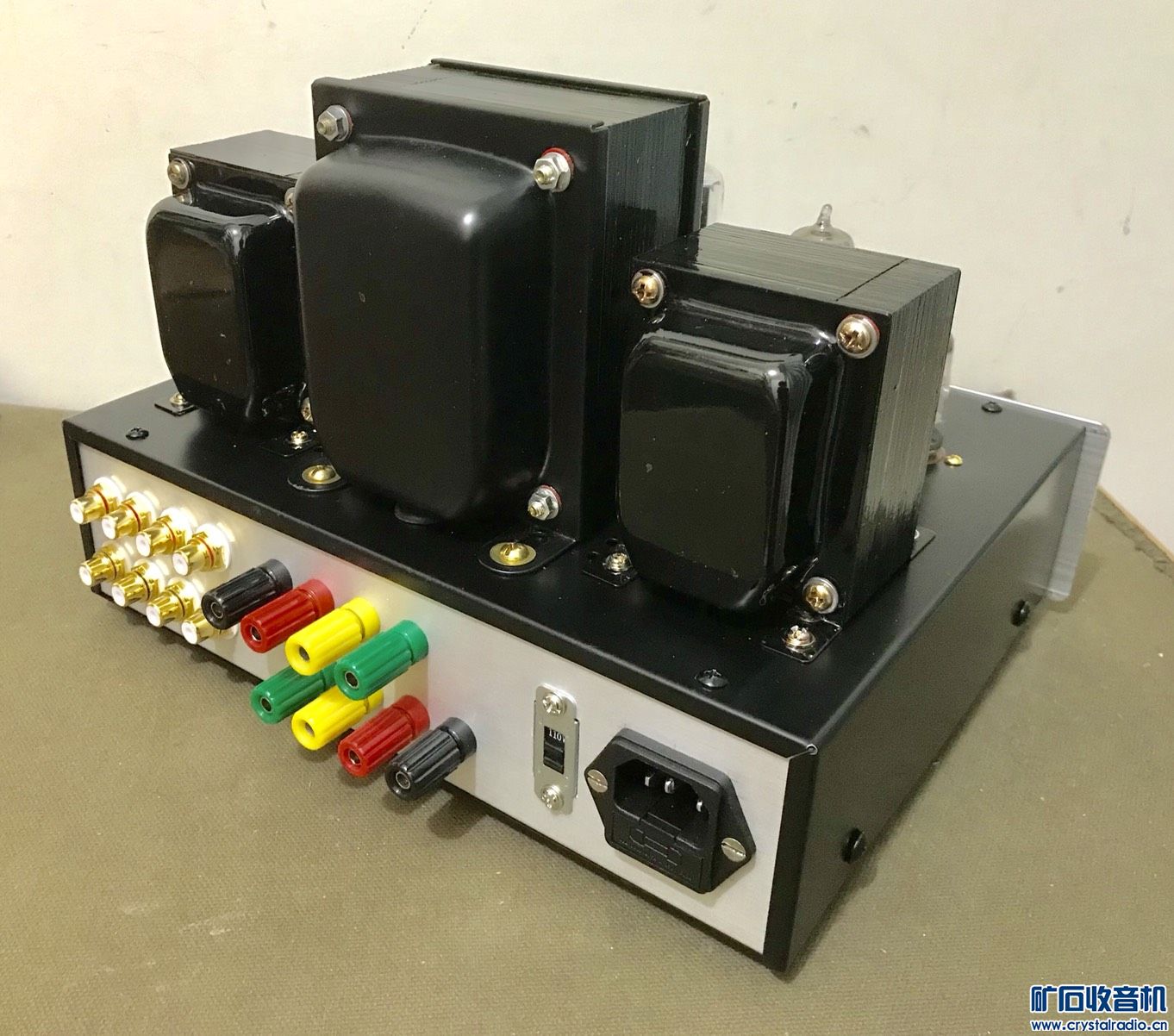

电牛和输出牛的相对位置有问题。线圈方向应该相互垂直才行。

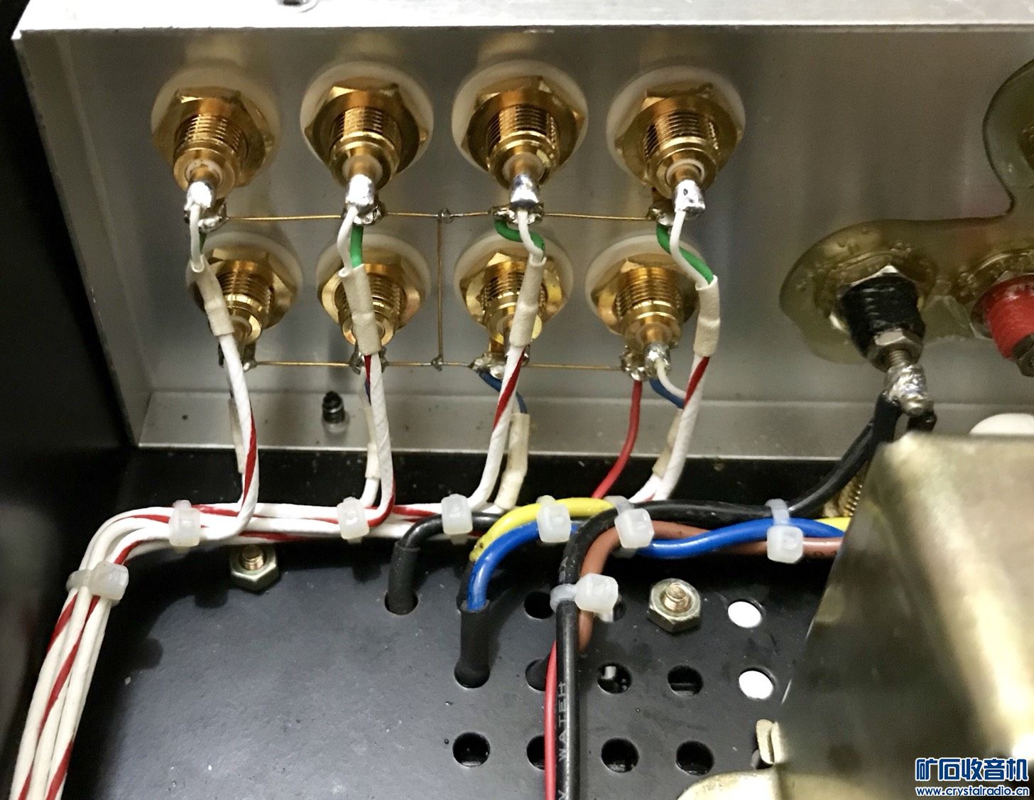

挺好的手艺让尼龙扎带毁了!白光光的扎眼..........没有扎线把子舒服啊!

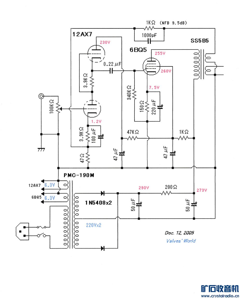

工艺都做得非常好!线路图?

工艺都做得非常好!线路图?
以此为样本,修改为超线性与胆整流。请参阅!

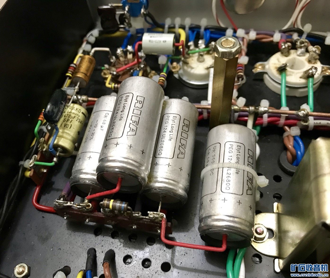

因为每日权限只有十张图片,再补上几张。

经过连续一周,每天开机超过六小时的burn- in,除了音色更加稳定以外,电源牛的温度也都维持在50℃左右。

机器最右边的旋钮是何用途?
 楼主| 发表于 2018-5-21 12:38:06 | 显示全部楼层
浑身是胆雄赳赳 发表于 2018-5-21 12:17
机器最右边的旋钮是何用途?
那是四组音源输入端子的选择开关
