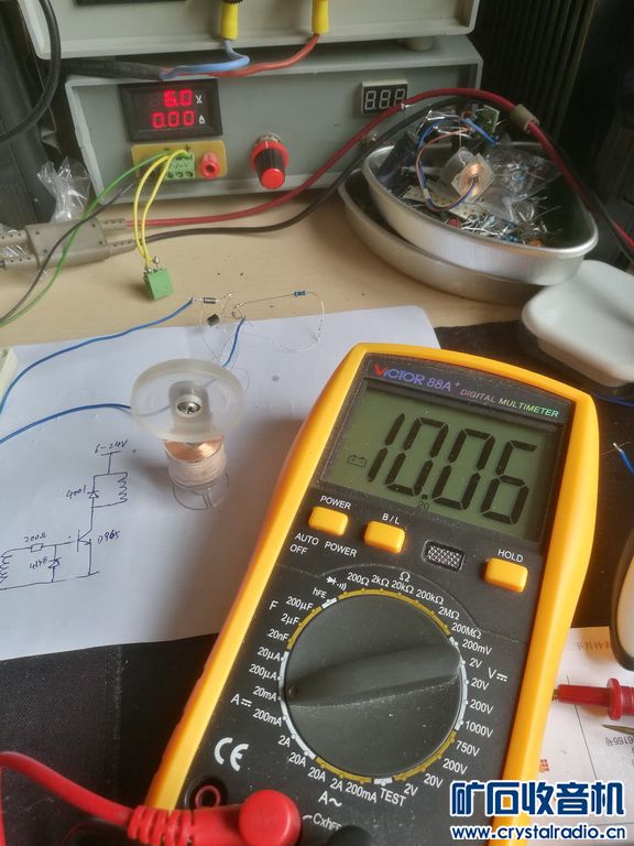

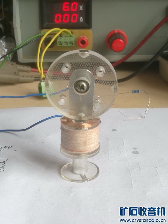

今天做了一个贝迪尼电机。贝迪尼电机好像效率比较高,电压范围宽转速高工作电流小。

转速由什么决定?磁铁多点是否转动更稳定,更快?

(磁铁多点是否转动更稳定,更快):对应该是这样的。

转子加工的好点,磁极数多点,线圈的线用的细点,双线并绕多绕点。争取做到12V电压电流在5mA以内。

比较好奇那个线圈的制作,感觉门道在线圈里,结合之前的磁悬浮,应该可以用磁悬浮挂起来,整个转子浮空的效果
发表于 2018-5-21 11:38:56 | 显示全部楼层
缺点是要人工起动.

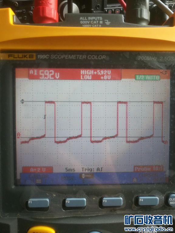

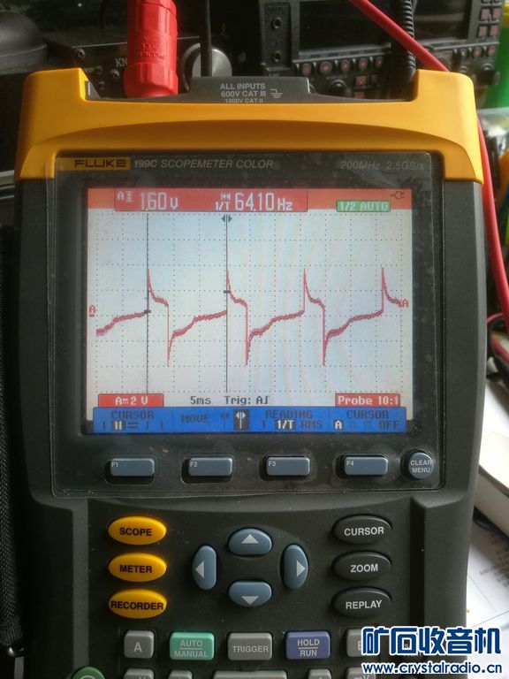

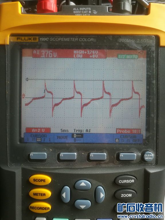

今天测点波形看看。转速6V电压时九百多转,20V时一千八百多转。这种电机长条形转子转速高,盘式转子转速低。

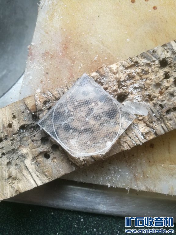

我发现楼主做转子的那块压克力是不是液晶屏的背光板吗?
 楼主| 发表于 2018-6-3 20:18:02 | 显示全部楼层
真是啊!好眼光。
