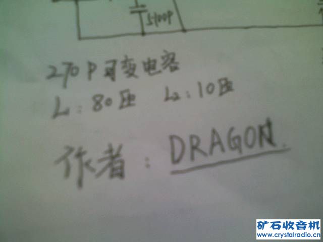

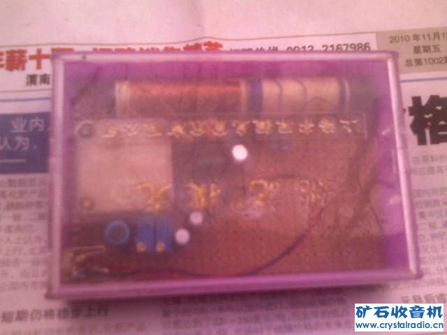

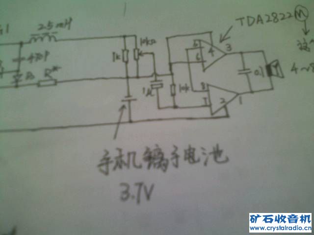

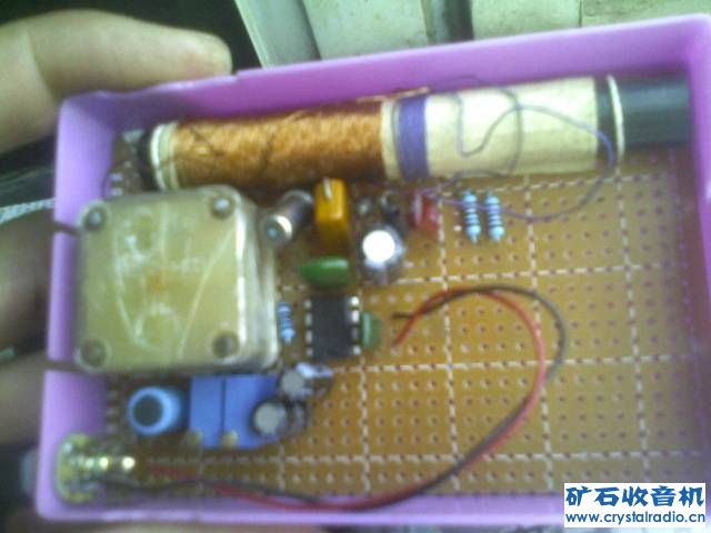

经过两个晚上的奋战,终于做了自己的做作品,典型的636单管加后级TDA2822M低放,BG1用的是从坛里邮购的3AG1C,检波管本来想用买来的透明的2AP9,但是效果太差,最后还是从旧收音机拆了两个国产黑色的2AP9. 低放还是选择TDA2822M,后缀一定要加M,这才能保证是原装进口,不加M的国产货害死人呀!至于LM386这个我用不惯,用LM386做的音质不好,而且电路有点复杂。好了废话不说上图》
[ 本帖最后由 轻风 于 2011-2-5 20:17 编辑 ]
典型的636加TDA2822M
典型的636加TDA2822M
由于没找到合适的手机电池所以为了不影响美观,牌照的时候将电池去掉了。

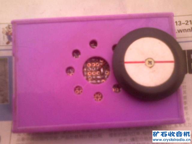

耳机孔给个特写,新的老式耳机孔双声道,花了俺一块大洋。
这个照的不好,请见谅
这个照的不好,请见谅

 楼主| 发表于 2011-2-5 17:21:38 | 显示全部楼层
此机灵敏度相当的高,我家在陕西中部地区的农村近临黄河,离西安300多公里,可以清晰收到
中国之声
陕西人民广播
山西人民广播
河南人民广播
安徽人民广播
江西人民广播
还有个听不懂的台,好像是广东台>电台真是太多了,高兴啊!

TDA2822M的工作电压比2822宽(2822M的工作电压1.5-15V)2822的工作电压不得小于3V  并不是没有后缀就是国产的

不错,但照片有点模糊
