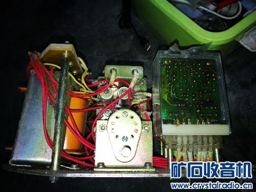

有个点动开关两个铁盒电容两个大3k3 j电容啊看不出来一个380变压器一个电感线圈一个拨片开关继电器控制板还有个千欧表头,感觉像是老发电机上的!

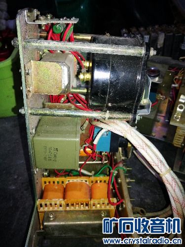

 楼主| 发表于 2018-5-20 13:09:45 来自手机 | 显示全部楼层
侧面侧面侧面,你妈的字数

 楼主| 发表于 2018-5-20 13:09:01 来自手机 | 显示全部楼层
图图图图图图
 楼主| 发表于 2018-5-20 13:10:22 来自手机 | 显示全部楼层
底下变压器和电抗器

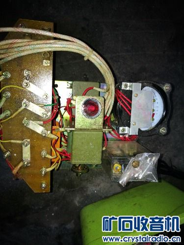

 楼主| 发表于 2018-5-20 13:11:05 来自手机 | 显示全部楼层
顶上顶上顶上
发表于 2018-5-21 10:31:17 | 显示全部楼层
看不出是什么,估计是自动稳压的东西。

发表于 2018-5-21 22:59:54 来自手机 | 显示全部楼层
矿山设备上的,用于检测三相电源是否对地漏电,三相电源是中性线不接地的那种方式,那个表指示的就是线路接地电阻

 楼主| 发表于 2018-5-26 03:47:25 来自手机 | 显示全部楼层
sdxrly 发表于 2018-5-21 22:59
矿山设备上的,用于检测三相电源是否对地漏电,三相电源是中性线不接地的那种方式,那个表指示的就是线路接 ...
也就是老式的三相对地电阻测试仪
