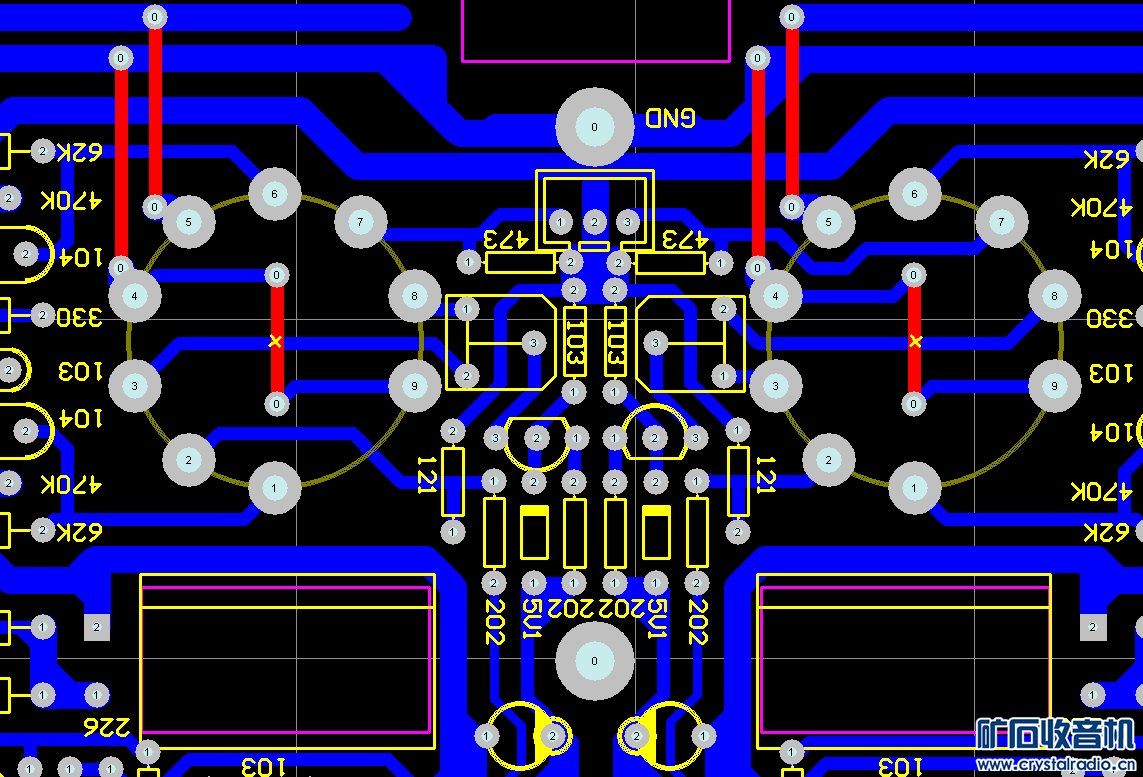

6N7P恒流差分倒相推6P6P推挽

难道我的电路有问题?找了下当时实际测量的电路,在这个电路上反复调整工作点,包括换管子等。上半周幅度始终限幅在2V。这个周末再去检查和实测和仿真对比下。谢谢MLD的指导。

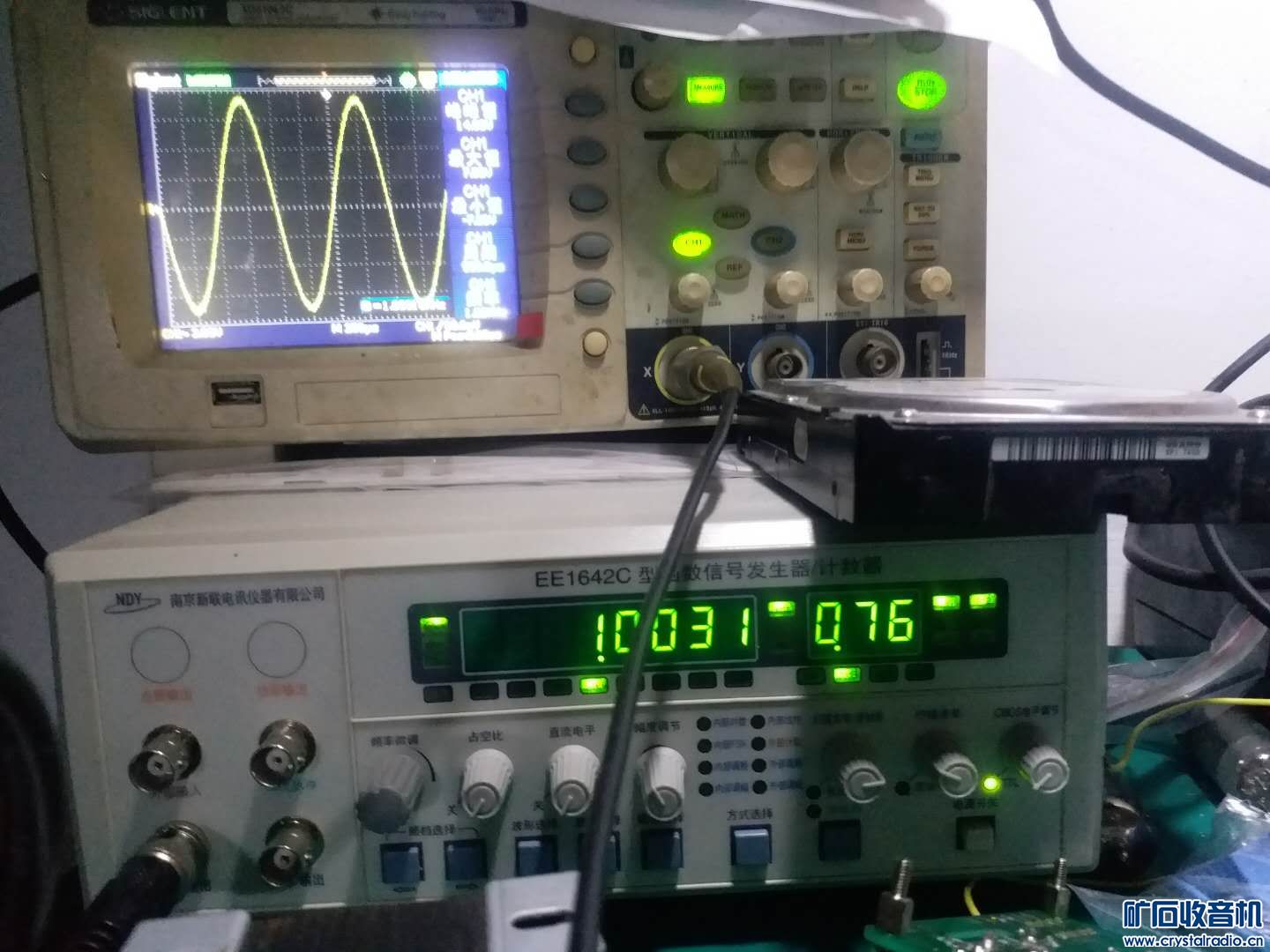

不好意思图上一半是为了截图显示清楚些,整图截下来根本看不清楚,现在我碰到的问题和其他部分不存在关系。完整电路图或PCB在坛里都发过,如果需要整个图可以打包发文件给你,R1是给5.1V稳压管一个正常的工作电流:30v/20k=1.5mA,R2是计算给6N2恒流值2MA左右的取值。实测这6N2的阴极电位是在1.2V左右,每管1MA左右,应该是设定在6N2的线性段的。我计算没错的话,这个电路就只需调整R2决定6N2的工作点了。但实际测量出来的波形就是上半周到2v就上不去了,下半周都正常。我只有周末才能去再检查我是否PCB上接错元件了。明天可能会有结果。

感谢MLD:看了你的仿真我反思自己的问题,是我忽略了第二级栅压影响。今天抽空我翻出来重验证了下,结果事实如此:削波是第二级驱动信号过零后产生栅流造成的 插上第二级管子就削波了(图2,2-1),拔下第二级的管子输出正常见(图1,1-1)。
我的线路图因为要第二级输出260V P-P驱动信号,所以只考虑放大量忽略了第二级栅压的设定。
2-1
