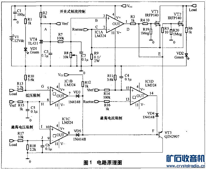

发表于 2018-5-19 23:02:13 | 显示全部楼层 |阅读模式
      按照下图DIY了一台简易电子负载(老化负载),原来只用来给16V以下电池恒流放电使用,未出过问题;今天给待维修的电动车电池放电,电压49.6V恒流1.5A,只持续了不超过5秒,二个MOS管IRFP4232 (已做过均衡调整)全部击穿, 断电后用红外温枪测MOS表面,没有明显温升,难道是MOS管选用有问题?请各位老师帮助分析分析,需要如何改进,方可安全给电动车电池做放电负载。

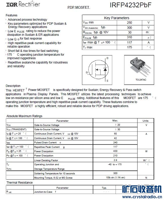

    IRFP4232主要参数:
IRFP4232
IRFP4232

IRFP14的VGS为±20V,楼主图纸中LM324电源为+12V,即使发生震荡,也在电源范围内吧,如何能让IRFP140栅极过压击穿?
 楼主| 发表于 2018-5-19 23:03:56 | 显示全部楼层
   电子负载原理图
电子负载原理图
电子负载原理图
 楼主| 发表于 2018-5-19 23:13:47 | 显示全部楼层
每个MOS管分担的功率:(49.60-0.1x1.5)x1.5/2=37.09W, 远远小于25°  430W   100°  210W
电压49.60V,也不大于VDS 300V
求解。
发表于 2018-5-20 00:36:43 | 显示全部楼层
bh1kjd 发表于 2018-5-19 23:03
电子负载原理图
改改吧,把反馈电阻加上,增加运放,每个运放只驱动一只MOS管。
发表于 2018-5-20 09:40:05 | 显示全部楼层
老大说的正确,你这MOS管不是超功率烧毁,而是电压击穿,驱动运放如果产生自激,产生的电压将击穿MOS

 楼主| 发表于 2018-5-20 20:59:19 | 显示全部楼层
bg1trk 发表于 2018-5-20 00:36
这图纸有两处隐患:
一、驱动MOS管的运放要接反馈电阻和消震电容,具体的是在1-2脚间接一只几十K ...
   原来是这样,感谢老朋友指导,抽时间重新做一台试试!

控制部分确实为12V供电,按理说,VGS也不会大于20V,看来栅极过压击穿的可能性不大,到底是什么原因烧毁MOS,继续寻求答案。

此电路还有一缺陷,12V经R12加至VT3基极,小功率管be击穿电压一般6V,还有6V余压,即使IC1A输出低电位经R3分压也还有3V左右,使MOS不受IC1A限流控制而导通,电流增大至最高电流时IC1D输出低电位,很可能一直在震荡。建议R12拆掉不用。另R19,R20取值1M过大,建议改成10-33K。

 楼主| 发表于 2018-5-23 22:17:48 | 显示全部楼层
简燕 发表于 2018-5-23 21:36
MOSFET 是 GS击穿,还是DS击穿?
量了一下,二个管子GS、DS电阻均为0欧姆。
