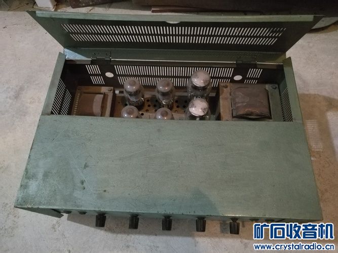

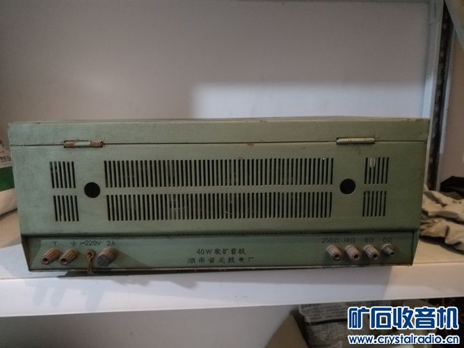

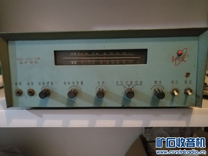

谢谢!我一直没有找到相同的机型!请看这个机器!很少见的。

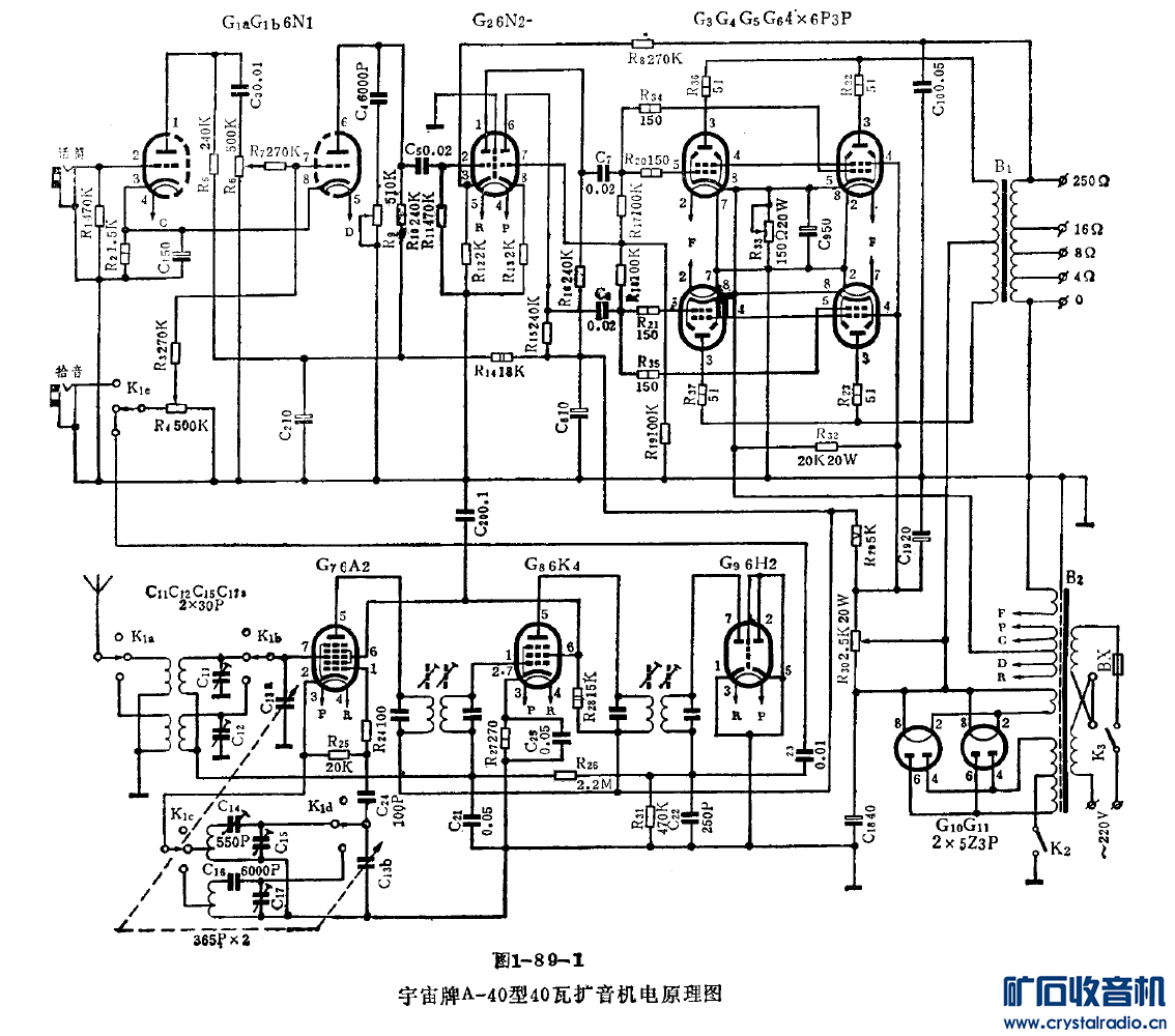

你早点把内部图片发出来或报一下所用的电子管型号,问题马上就能给你解决。40W扩大机要么是两对6P3P并管甲乙1类推挽,要么是一对FU-7加高电压甲乙1类推挽。全国扩大机品种多如牛毛,小厂没有研发能力往往抄袭上海北京等名厂线路。一看4个6P3P 2个5Z3P,又不是热底盘线路,参考宇宙A40电路图即可。

收藏了,谢谢楼主的电路图。

分析归纳得相当精辟
学习了!
