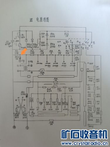

请教各位坛友,左下角的插孔什么用途?说明书说不用于测量,此孔里面有粗线绕的电阻与负极插孔连接。

这个孔连接下图箭头所指的点,与5A插孔隔了一只保险,保险融断时可以应急当作5A孔使用(像MF47等多数表,5A或10A档都没有保险管的)。
可能还有其它妙用,但肯定与蜂鸣器无关,首先它不是通孔,再说已经有3个了,还差这1个吗。

手机直接传的图非常小,这个用电脑上传的。
