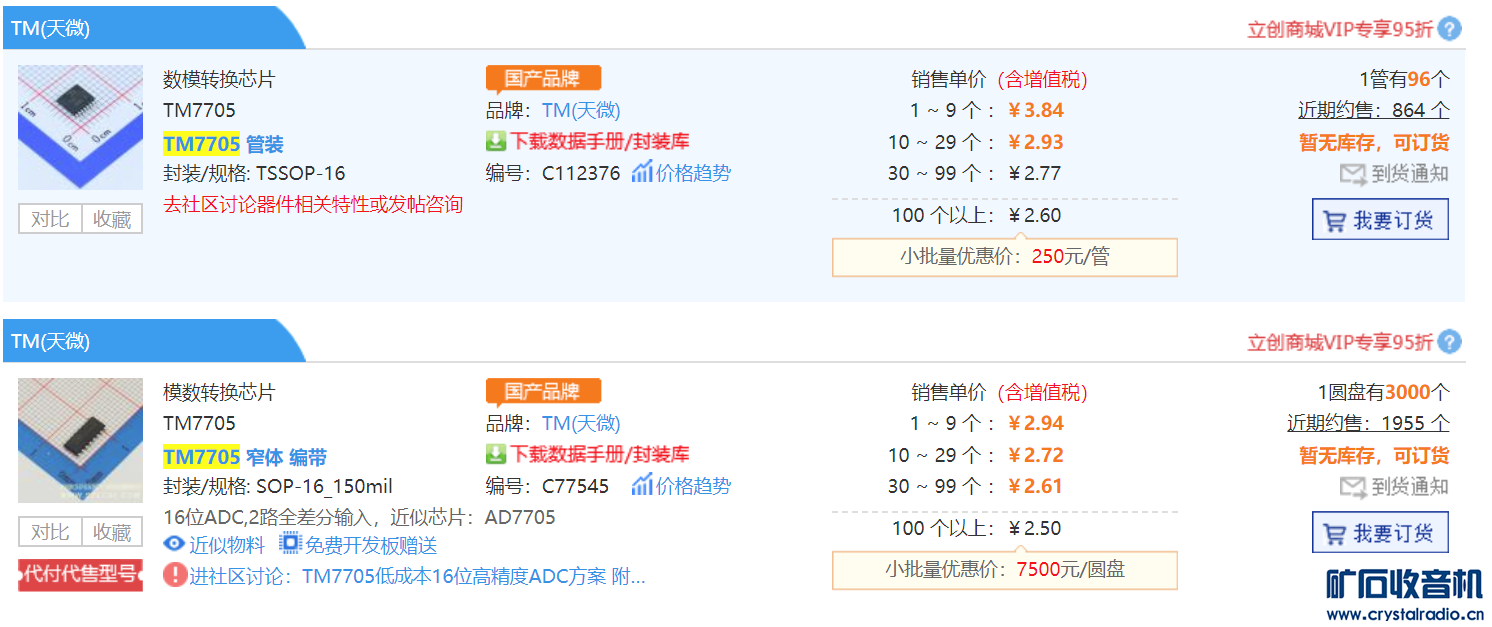

发表于 2018-5-19 15:09:25 | 显示全部楼层
TM7705,16BIT单电源双通道ADC,价格便宜,官方提供源程序,简直不能更方便。
