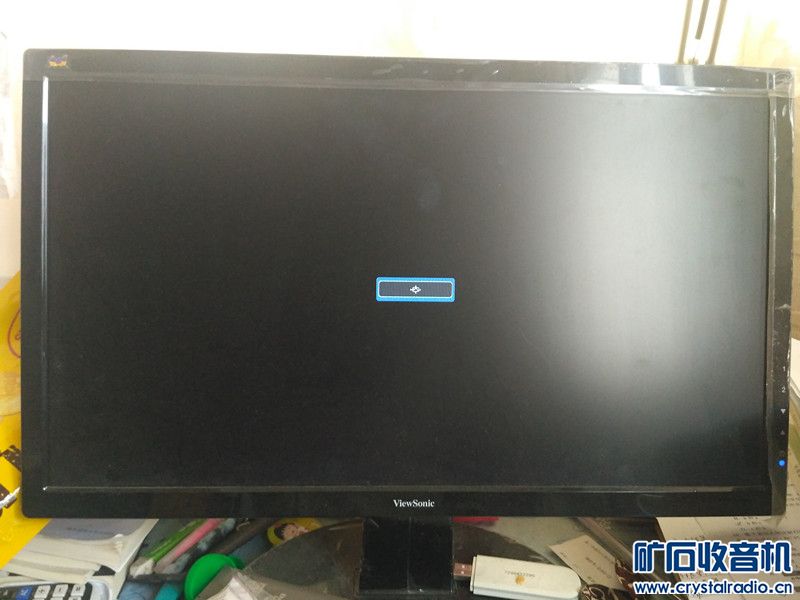

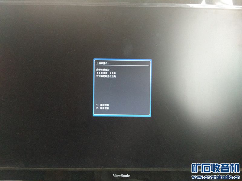

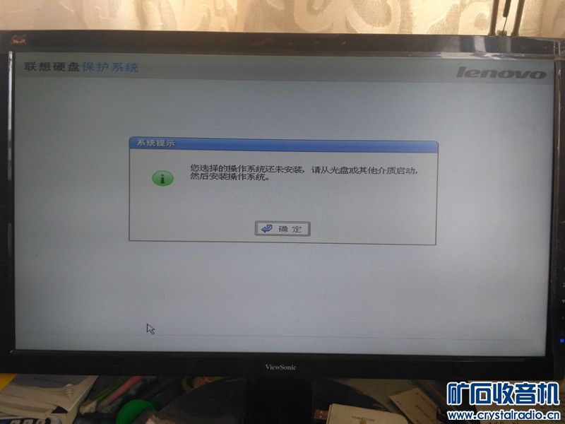

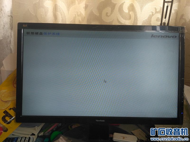

 楼主| 发表于 2018-5-20 11:04:31 | 显示全部楼层
zystbbs 发表于 2018-5-20 09:30
1、换显示器,或用其他主机包括笔记本试试显示器是否有问题。2、拔掉内存,启动电脑,是否有报警声,顺便擦 ...
谢谢你的支持,显示屏不亮是内存条卡槽接触不好,以解决。现在可以开机出现下列图片状况,开机后反复按ESC键才能正常否则就是一闪后黑屏,求教如何解决谢谢!
