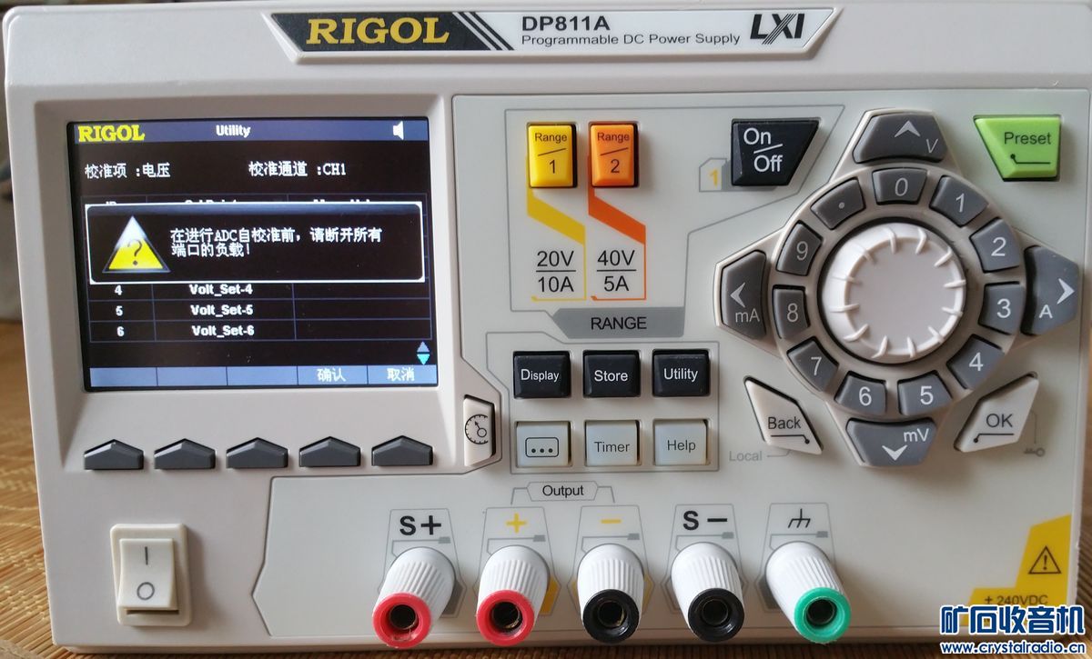

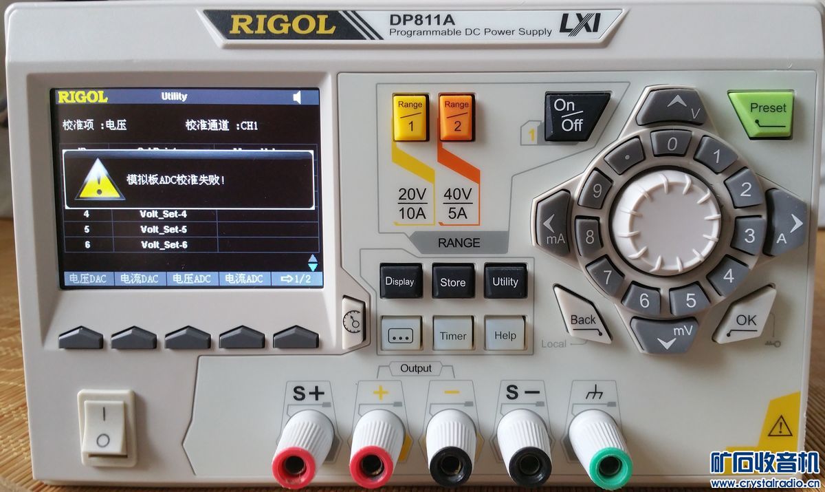

请教大神!如何校准普源电源DP-811A,自己校准电压和显示不一致,校准模拟板时失败,请教哪位大神懂得这款电源校准方法,谢谢!

发表于 2018-5-21 15:19:54 | 显示全部楼层
你把那个S+ 和输出+ 联起来,再把S- 和输出地联起来,再校就行了, 返馈都不接,校得好才怪!!我本不想说的————
 楼主| 发表于 2018-6-4 21:57:47 | 显示全部楼层
绝对整烂 发表于 2018-5-21 15:19
你把那个S+ 和输出+ 联起来,再把S- 和输出地联起来,再校就行了, 返馈都不接,校得好才怪!!我本不想说 ...
后面有短路端子,已经在后面短路了
