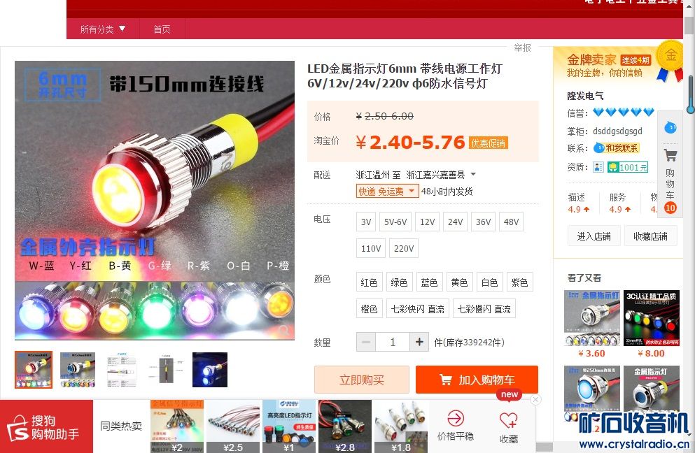

准备做个墙上带开关5孔面板的指示灯,请大家帮忙给看看

发表于 2018-5-27 17:01:31 | 显示全部楼层
220VLED
220VLED
网上有现成的220V  LED灯
另外洗衣机让他24小时通电好了,我家的一直是24小时通电。
其实好多家用电器,24小时通电有好处,电脑关机后大电流的都关掉了,只要极小的电流耗电,电费是极微的,但通电会产生微热对部分电器有驱潮作用。
