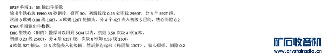

 楼主| 发表于 2018-5-20 21:29:16 来自手机 | 显示全部楼层
请问有输出牛数据吗?望分享

6P3P(6L6)是既长盛不衰又广泛应用的功率管,在音频领域表现是优秀的,各种电路也比较成熟,建议用它吧。
发表于 2018-5-21 10:02:05 | 显示全部楼层

 楼主| 发表于 2018-5-21 10:15:41 来自手机 | 显示全部楼层
于海旺 发表于 2018-5-21 10:02
多谢大师的分享

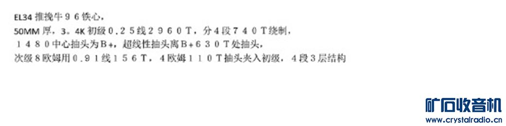

发表于 2018-5-21 17:37:04 | 显示全部楼层
没仔细看楼主的帖文。以为是单端机。上面的回复都是针对单端的。
制作推挽机还是用EL34。其输出变压器数据如下。
 楼主| 发表于 2018-5-22 07:11:00 来自手机 | 显示全部楼层
制作推挽机还是用EL34。其输出变压器数据 ...
多谢各位大师的建议与分享,现在先找铁芯绕牛备件中。
