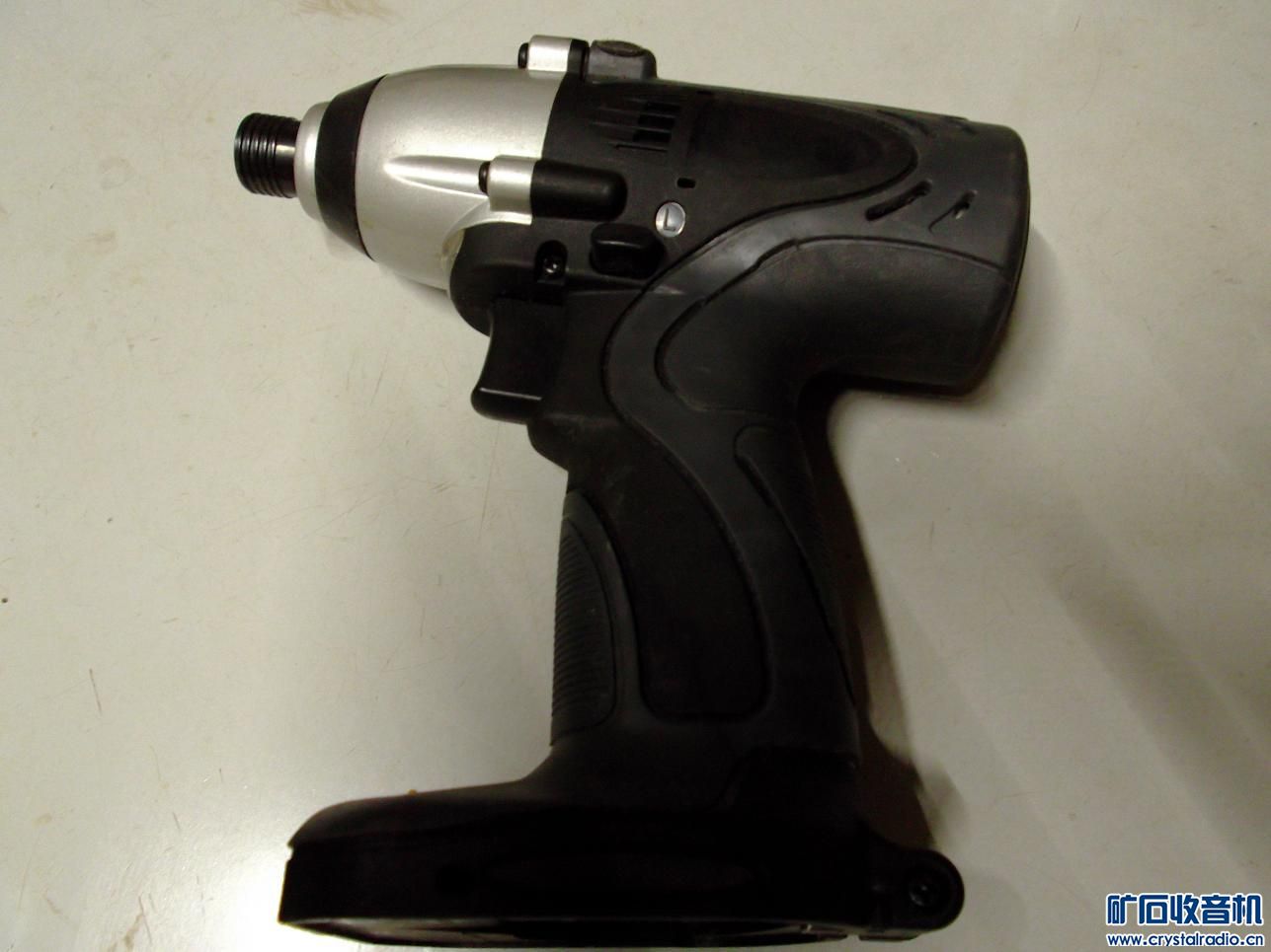

多年前,朋友送了把全新的电动起子,可惜没有电池,后来到市场(电动修理店、电池专卖店),网络(宝宝,论坛....)四处寻求无果,匹配不到这型号。经过一番努力后被我打入冷宫,这个链接是我曾经在坛里求购的帖子:http://www.crystalradio.cn/thread-548524-1-1.html  石沉大海。最终就这么静静的沉睡了3年多,上个月,无意中看到餐桌上一盒豆瓣酱,绿色的身子骨,黄色的盖子。心里一愣,这不就是我要找的东西嘛?众里寻他千百度。。。。踏破铁鞋无觅处。。。。。赶紧翻箱倒柜把起子找出来,把起子和豆瓣酱塑料盒比划对比着,大小差不多刚刚好。马上把没有吃完的豆瓣酱倒入碗里,把盒子拿到水龙头底下清洗干净,接着开始盘算着怎样把这两个东西衔接,否定了另外两个稍微复杂的方案,最后决定用最简单的方法合二为一。
大家觉得它单身汉的样子是不是很丑呢?

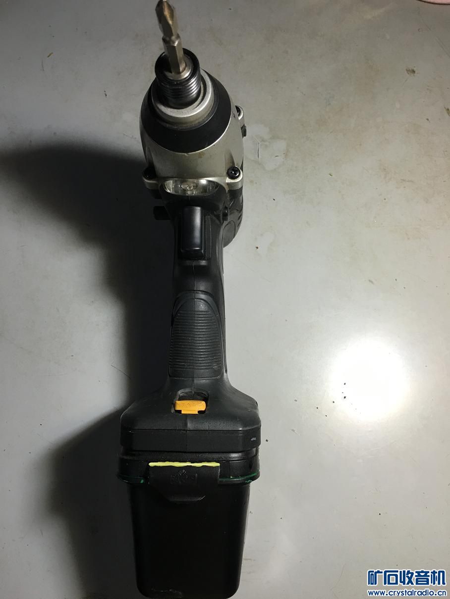

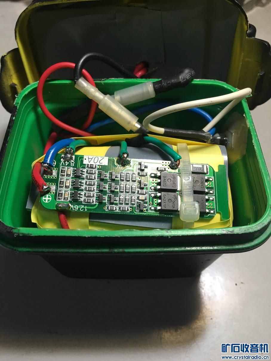

先找了块铝板按照上盖的尺寸裁剪好,利用原来的卡扣固定,在网上淘了一块12V锂电保护板,用6颗18650 2并3串组成12V电源。盒子空间可以放得下9颗18650 ,考虑到2并容量差不多也有3AH,正常也能凑合用,放6颗的话,余地大点。
焊接好组装完成,考虑到塑料盒的搭扣容易折断,使用的过程免不了磕磕碰碰,于是用不锈钢做了一根“腰带”
本来想利用废充电宝的电量指示灯做个电量指示,想想一切从简就放弃了,在盒子后方安装了一个充电插座。
欣赏一下它性感的后屁股

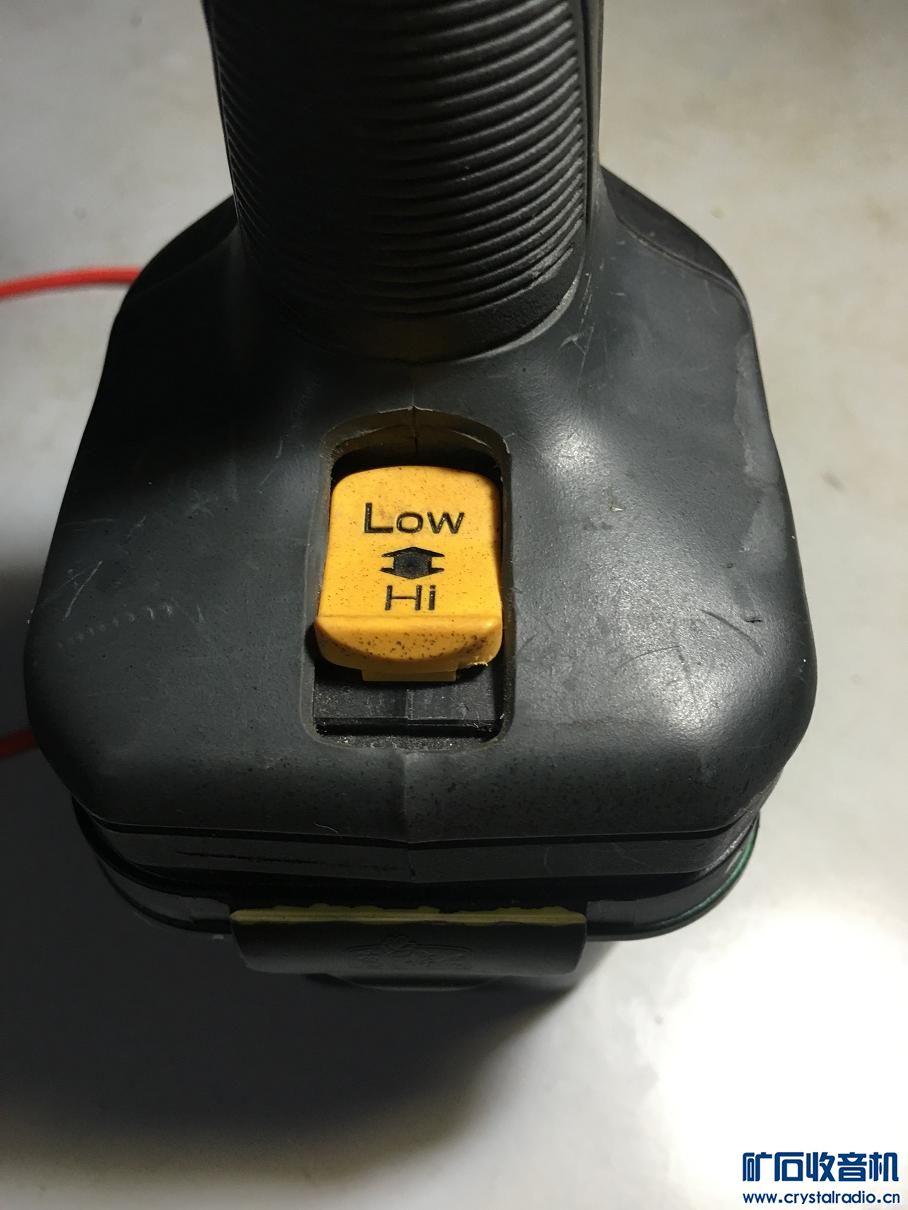

起子具有高低速调节和一颗LED工作灯,手指轻轻扣开关电机不转灯就会亮。
本来不想喷黑漆的,保持原来的颜色(绿身子,黄盖子),觉得整体颜色不协调,但是喷漆后效果不理想,塑料上漆的附着能力不好,容易脱落,整体看起来还行吧!使用起来也得心应手!
本贴没有技术含量,纯粹分享帖。这种吃完就扔的塑料盒有大中小几种规格,坛友们可以依据自己工具实际大小选用,借此贴让更多坛友借鉴,让更多的单身电动起子、钻,不再单身!

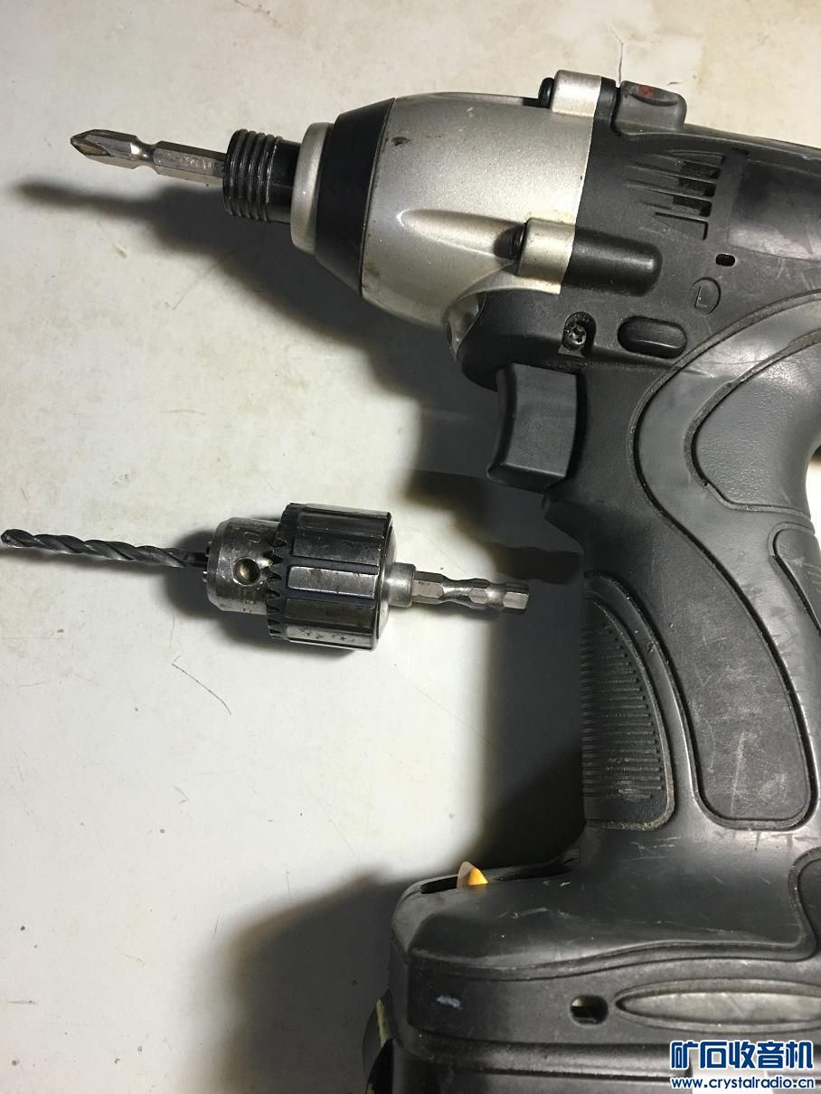

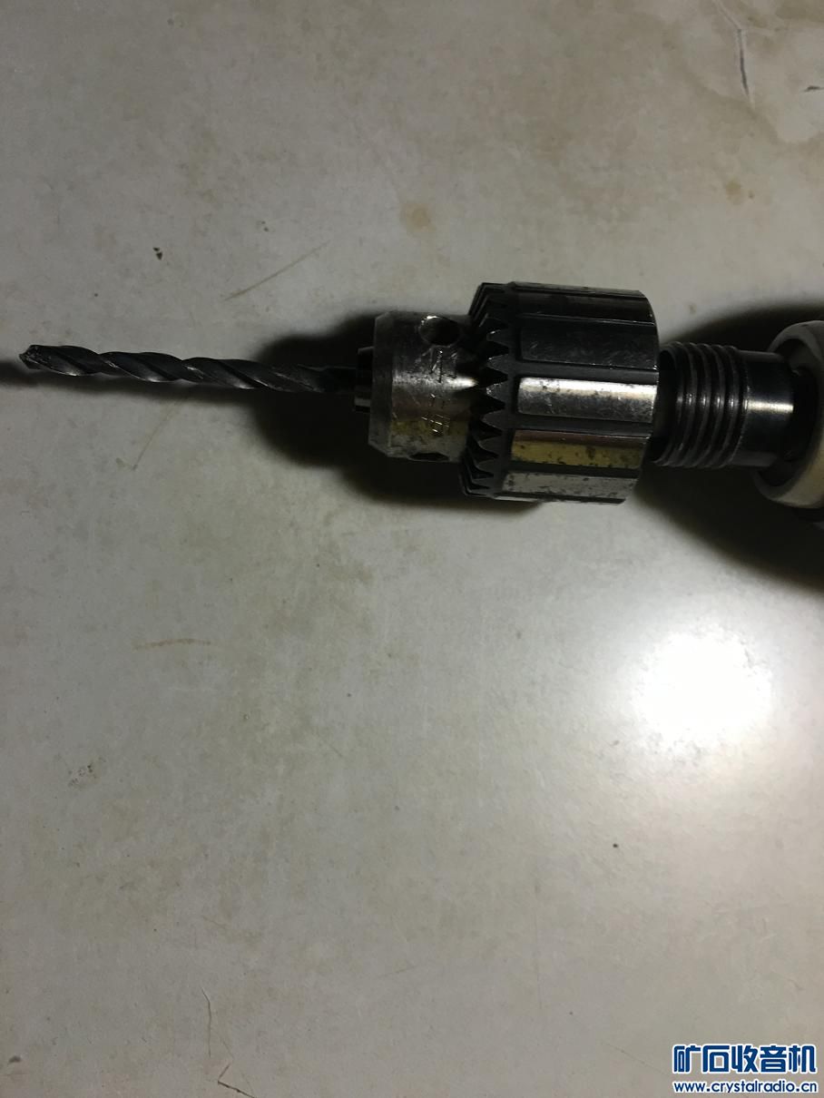

还有个骚红“备胎”呢  小巧玲珑,4.8V  现已改了锂电,当起子用,电路板钻个小孔都可以。 后面那个孔之所以不正,是考虑到电池安装,孔位置摆中间太占空间了!
