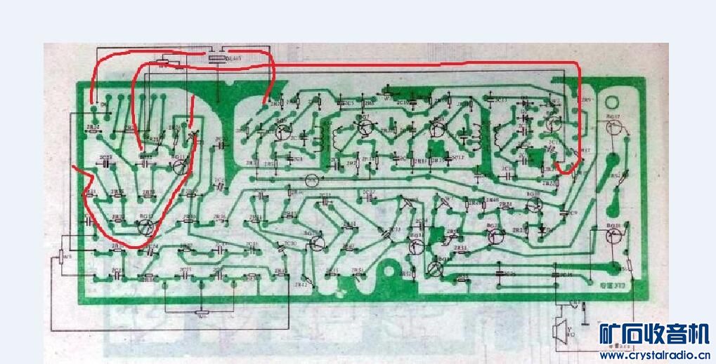

在画春雷3T3的PCB,此机PCB像天书一样让人看得云里雾里。是飞线随心动,搭棚随手来,没有一定眼力你一定看不懂这神笔马良再世。 QQ截图20180516121759.jpg
发表于 2018-5-16 15:50:06 | 显示全部楼层
晶体滤波器并不是飞线,晶体滤波器的尺寸有这么大。这机器我修过,本来我对中频用晶体滤波的收音机没有好感,这3T3改变了我的看法,用晶体滤波器后,听讲话节目真是享受!

发表于 2018-5-16 17:52:15 | 显示全部楼层
爱康木 发表于 2018-5-16 15:50
晶体滤波器并不是飞线,晶体滤波器的尺寸有这么大。这机器我修过,本来我对中频用晶体滤波的收音机没有好感 ...
此机的陶瓷滤器和别的机器是不一样的,体积虽大点,可效率高,频率准确。这样的陶瓷滤波器只有以前在军机中才会有。现在出的陶瓷滤波器虽然体积缩小成原来的20倍,但误差、效率就没法说了。

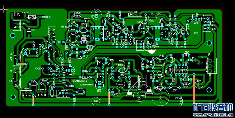

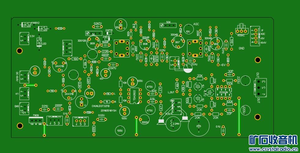

 楼主| 发表于 2018-5-17 13:29:47 | 显示全部楼层
一不做二不休,留精化简。画出来了,参数字迹太模糊有些是猜的。 QQ截图20180517120614.jpg QQ截图20180517120637.jpg
发表于 2018-5-30 15:58:58 | 显示全部楼层
步的不错,高手,
