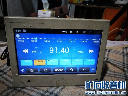

发表于 2018-5-15 22:40:53 来自手机 | 显示全部楼层 |阅读模式
有个问题就是功放芯片发热太严重了怎么处理一下好呢!
 楼主| 发表于 2018-5-15 22:41:58 来自手机 | 显示全部楼层
山特电源壳子拿来用上开口难看了些!
 楼主| 发表于 2018-5-15 22:42:47 来自手机 | 显示全部楼层
抹着壳子有点微微烫手估计在50度以上了
发表于 2018-5-15 23:13:47 | 显示全部楼层
加个散热风扇
 楼主| 发表于 2018-5-15 23:28:48 来自手机 | 显示全部楼层
正在考虑要不要把芯片拆了呢,音质不好还死费电
发表于 2018-5-16 01:05:06 | 显示全部楼层
你芯片样子都不拍出来叫大家怎么教你
原来芯片应该是固定在车机外壳 外壳充当散热 现在你改装去掉外壳 应该搞个散热铝片
发表于 2018-5-16 07:07:54 | 显示全部楼层
应该是电源芯片温度高,这个好像没有散热片,直接用壳体散热的,
发表于 2020-6-24 08:25:35 | 显示全部楼层
发表于 2020-6-30 10:36:22 | 显示全部楼层
车机是靠外壳散热,你改塑料当然发热了
发表于 2020-6-30 16:46:12 | 显示全部楼层
换个不锈钢或者铝合金的
发表于 2020-6-30 17:01:53 | 显示全部楼层
车机本身功耗大芯片有功放,LOD,SOC以及收音芯片,这些都是发热源,最好用带散热片的金属机壳,接地,散热一并解决。
发表于 2020-7-2 10:27:12 | 显示全部楼层
加上脚垫,开对流孔,让空气对流,否则热量太高,影响性能。
发表于 2020-7-4 16:14:41 | 显示全部楼层
只要不接喇叭,功放芯片热点没事,接喇叭的话就要加散热片了,功放芯片裸奔的话音量大了到了一定温度声音就会失真,严重的会烧功放
