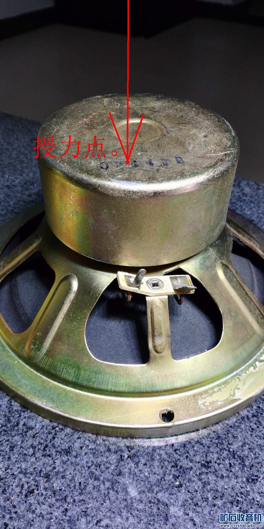

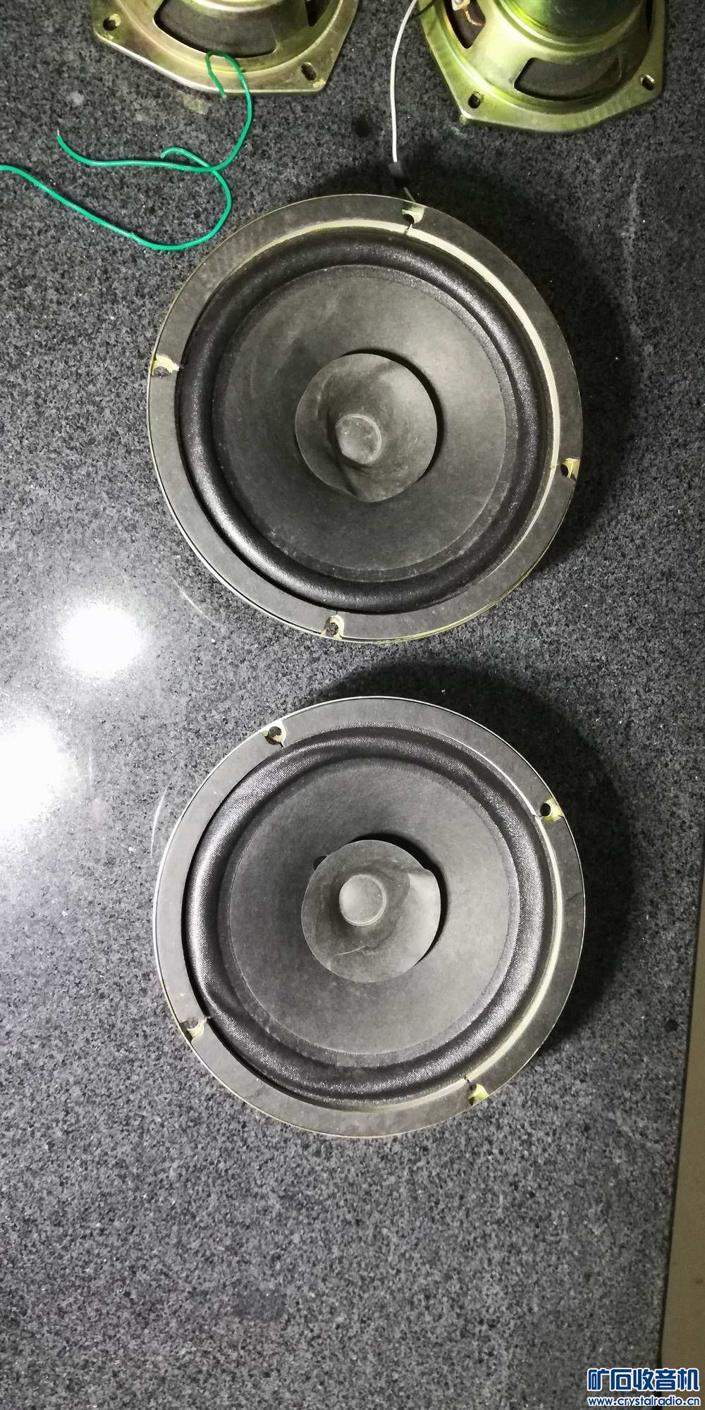

发表于 2018-5-15 20:59:52 | 显示全部楼层 |阅读模式
一个 摔了有点卡音圈了。
 楼主| 发表于 2018-5-15 21:20:13 | 显示全部楼层
xkb1956 发表于 2018-5-15 21:11
看卡在那一边,用管子钳进行调整。这可是要点悟性的活。
可能要把喇叭线焊下再搞。
 楼主| 发表于 2018-5-15 21:40:32 | 显示全部楼层
xkb1956 发表于 2018-5-15 21:33
把受力点往上提,可以看出受力点下方盆架有褶皱了。
拆掉接柱用大夹子?
原来卡得重点,我提了之后会好一点点,不能完全放开。
 楼主| 发表于 2018-5-15 22:11:28 | 显示全部楼层
xkb1956 发表于 2018-5-15 21:48
要用夹具固定盆直径最大处的盆边,再自制一个类似大扳手的往上提,没有也可以用两把菜刀背往上翘动,不能 ...
像做个音箱面板也行,挖个孔型。
现在的问题是磁铁好像有一个铆钉松了,怕是不能用力拔哦。不然磁铁全脱开了
 楼主| 发表于 2018-5-15 22:17:07 | 显示全部楼层
xkb1956 发表于 2018-5-15 22:13
这种密封磁路的不会轻易脱落,但是力度要适中哟,边调整边看效果。
磁铁已经松动了,
明天再试下了。

发表于 2018-5-15 22:27:50 | 显示全部楼层
老WJ 发表于 2018-5-15 22:17
磁铁已经松动了,
明天再试下了。
我对待这种喇叭,先是尽量最大限度校正盆架,但是,校正完盆架也不可能彻底解决,因为校正不到原始状态,那就是说应该还有轻微刮圈,这时就细心找到刮圈方向,然后在对向把盆架适当敲弯,然后,然后就好了
我始终是这样修复摔偏心的破烂喇叭
发表于 2018-5-16 14:31:50 | 显示全部楼层
AudioCAT 发表于 2018-5-15 22:27
我对待这种喇叭,先是尽量最大限度校正盆架,但是,校正完盆架也不可能彻底解决,因为校正不到原始状态, ...
你的方法我也试过,直到反复摆的不擦圈,就算好了
发表于 2018-5-16 15:09:25 | 显示全部楼层
敲回去,我就干过,我的惠威音箱被侄儿推到,其中喇叭就摔变形了擦圈,就连敲带打搞回去了,听着基本正常。
